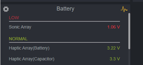

Vorab sorry für zweites gleich Posting, aber ich denke es passt hier besser:
Mein WS90 war bei Erstinstallation mit niedrigem Batteriestand in der Anzeige. Die beiden AA Batterien habe ich eingelegt und über Nacht war die Batteriemeldung dann auch weg.
Nun zwei Tag später ist diese wieder da und extrem niedrig. (siehe Anhang)
Kann mir jemand sagen wieso das ist und wie die Stromversorgung am WS90 funktioniert?
