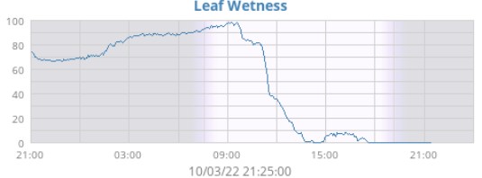

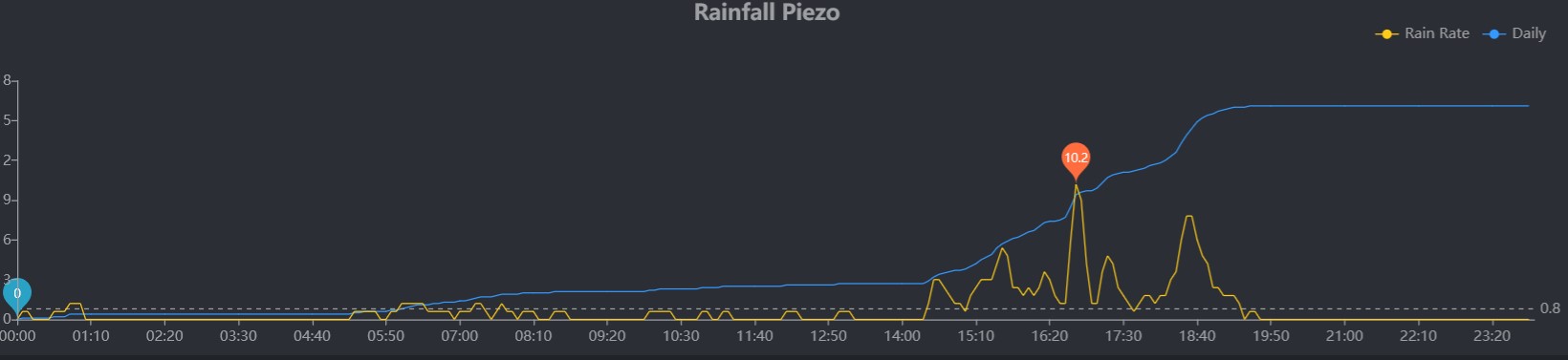

In der Regengrafik der Ecowitt-Cloud kannst Du das ganz gut bei der Regenrate sehen:
wenn Du z.B. CumulusMX als Datenlogger benutzt, kannst Du die Änderung im Regenzähler gegen den Last Tip (letzte Messung) rechnen. Der Last Tip steht allerdings nur als der letzte bei Abfrage zur Verfügung. Wenn es am Tag mehrmals regnet, müsste regelmässig abgefragt (die Log-Dateien ausgewertet) werden. Ist aber Programmieraufwand.

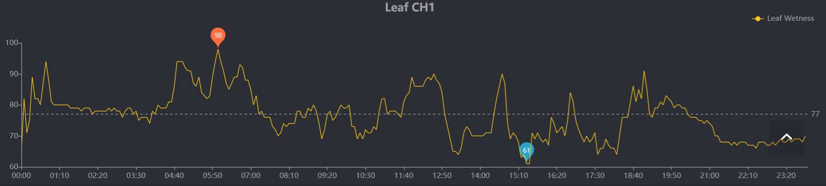

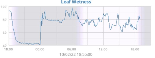

Eine andere Möglichkeit wäre der Einsatz eines WN35 - Froggit DP10 Blattfeuchte-Messers, der sehr genau auf Regeneinsatz und auch Ende reagiert. Das kann man dann in der Ecowitt-Cloud-Grafik oder bei den Grafiken von Meteobridge/weewx sehen. CMX hat dazu (noch) keine Grafik. Das Ende ist aber schwieriger zu bestimmen, insbesondere wenn eine Nacht, ggf. noch mit Nebel dazwischen liegt (s.u.)
