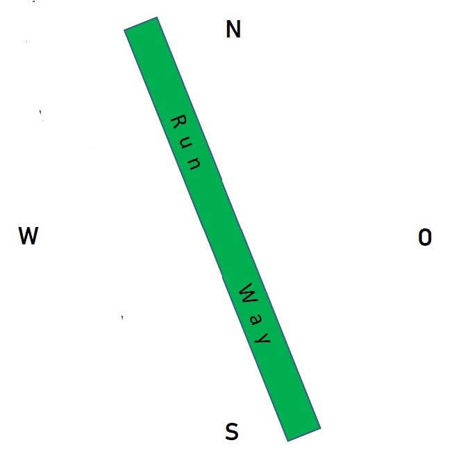

Die Start/Landebahn könnte man einfach in das Windrose bild einmalen. Die Landebahn ändert sich ja nicht

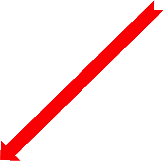

Re: Windrose grafisch programmieren?
Ja, du musst im Grafikprogramm die Datei mit dem Pfeil transparent machen.
D.h. nur der rote Pfeil ist zu sehen, der weiße Hintergrund muss weg.
Dann deckt nur der Pfeil und der Rest des Rechtecks lässt die Runway durchscheinen.
Für die Aktion würde ich die Dateiendung png, statt svg wählen.
So lässt sich Transparenz besser herstellen.
Nur so neben bei, falls einer der Pfeile später einmal zu sehr decken sollte, gibt es mit PHP eine Möglichkeit der Anpassung.

Habe jetzt mal einen transparenten Pfeil (45.png) mit einem Grafikprogramm erstellt und wollte nun den Pfeil per PHP-Script über die Grafik runway.png legen, alle Bilddateien sowie das PHP-Script liegen im selben Ordner, das Script habe ich aus dem Netz, doch es funktioniert aber nicht, bekomme immer eine Fehlermeldung.
Hab aber keine Ahnung warum und was ich daran ändern muss, dass das ganze klappt, Jemand von euch eine Ahnung?

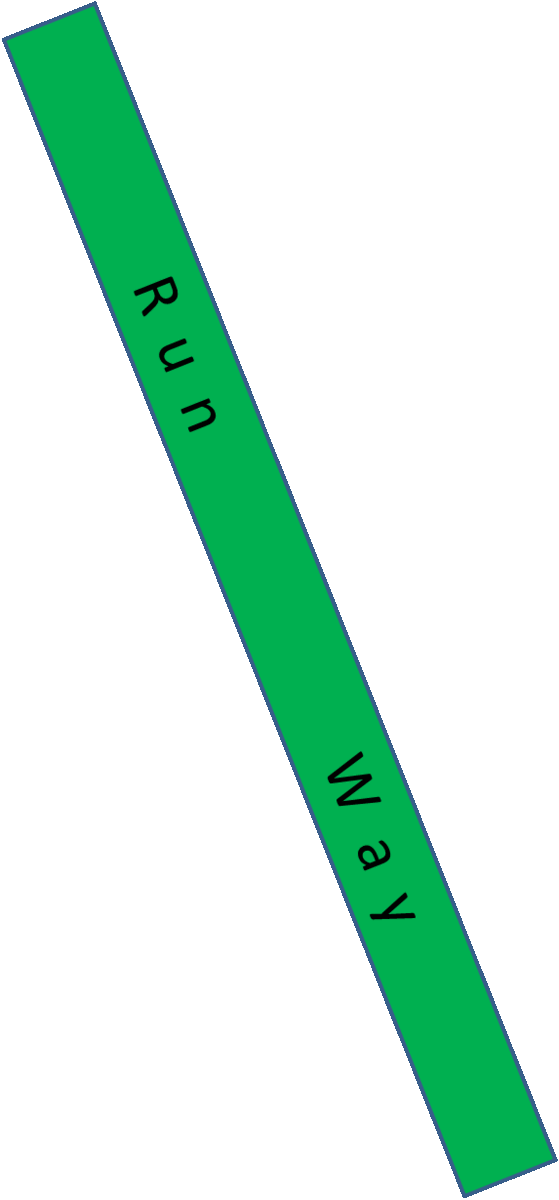

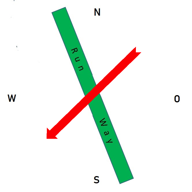

Sodele, ich habe es jetzt mal soweit hinbekommen, dass der Windpfeil "45.png" schön über der Landebahn liegt, das ganze habe ich mit diesem Code bewerkstelligt:
Doch jetzt stehe ich vor dem Problem, wie kann ich automatisiert im script die Positionierung des Windpfeiles anlegen,?
Bei aktuellen 45° Windpfeil ist diese Koordinate 160,160, da sich die Positionierung jedoch immer an der x und y-Koordinate des Begin und Ende des Windpfeiles orientiert, ändert sich diese Koordinate ka bei jedem Windpfeil wieder, da jeder Windpfeil ja mit seinem Bildanfang und- Ende anders koordinatentechnisch auf dem Bild Runway liegt.
Gibt es irgendwie eine Möglichkeit, den Windpfeil automatisch immer mittig zu platzieren?

- Beiträge: 4710
wenn ich das zu programmieren hätte, würde ich das mit Prototyping angehen und erst mal nur einen Punkt betrachten.
Dafür sorgen, dass der immer an der richtigen Stelle auf dem "runway" sitzt.
Wenn das funktioniert, würde ich um den Punkt den Pfeil mit der dazugehörigen Richtung aufbauen.
Erst mal einen ganz kleinen, den man dann schrittweise vergrössern kann.
