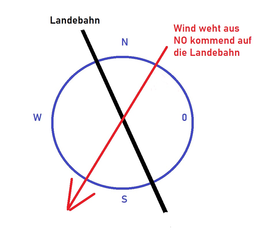

ich habe gerade wieder ein neues Projekt am Laufen und wollte hier bei den Cracks mal nachfragen ob man so etwas programmiertechnisch umsetzen kann (eventuell über PHP)?
Ich betreibe ja mittlerweile eine Wetterstation auf einem Segelflugplatz.
Jetzt würde ich gerne eine grafisch animierte Windrose programmieren auf der die Richtung der Landebahn (von 160° nach 340°) eingezeichnen ist sowie den aktuellen Windpfeil woher der Wind kommt, sodass man anhand des Windpfeils und der eingezeichneten Landeban dann optisch erkennen kann, in welchem Winkel der Wind im Bezug zur Landebahn weht.
Die Windrichtung liegt mir als 1-360° als Zahlenwert in einem PHP Script vor.
Kann man so etwas grafisch programmieren oder gibt es eventuell eine fertige Windrose über die ich irgendwie die Windrichtungswerte einspielen kann um den Windpfeil an entsprechende Richtung zu drehen und über die ich dann nur noch die Landebahn einzeichnen müsste?
Stell mir das so vor wie hier bei diesem Flugplatz:
https://metar-taf.com/de/metar-view/LFSB
oder wie in meinem Bildanhang skizziert.

Re: Windrose grafisch programmieren?
Äußerst interessantes Projekt.
Im Prinzip sollte das mi PHP kein großes Problem sein.
Die meiste Arbeit wird wohl sein, die individuellen Pfeile als Grafik herzustellen.
Wenn du gradgenau sein willst, sind das 360 Stück, jeder in eine andere Richtung weisend.
Kann man sicher auch etwas grober machen, dann sind es weniger.
72 bei jeweils 5 Grad, wenn ich richtig gerechnet habe.
Oder noch weniger, je nach persönlichem Gusto.
Am einfachsten wäre es, wenn man so einen Satz Pfeile im Netz finden würde.
Dann könnte man sich Arbeit sparen.

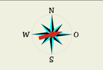

Könnte auch gehen, müsste dann aber irgendwie die Landebahn nicht über sondern unter die Windrose legen, sonst verdeckt sie den Pfeil.WernerWetter hat geschrieben: 06 Feb 2023, 21:44 Ich hätte da etwas in Javascript - passt ggf. auch?
Bzw. eigentlich würde ja sogar der reine Pfeil ohne Windrose sogar ausreichen und unter den Pfeil müsste ich nur noch die Landebahn drunter legen.
Es geht ja eigentlich nur darum, dass der Windrichtungspfeil die Windrichtung in Realation zur Landebahn anzeigt.
Kann denn dein Javascript anhand von Zahlen 1-360 den Pfeil in entsprechende Richtung animieren und könnte ich das ganze in ein PHP-Script einbauen?

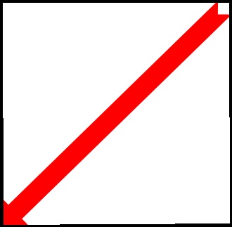

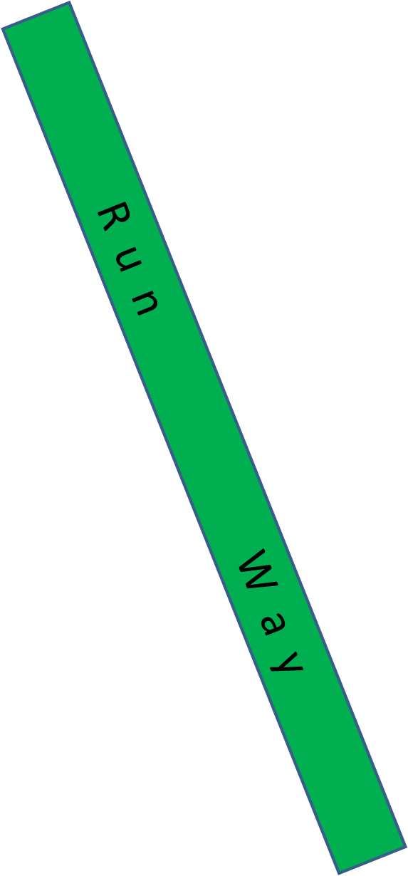

also die PHP Lösung mit dem Bild "runway.png" und dann den Windrichtungspfeilen als Wasserzeichen darüber zu legen, funktioniert irgendwie nicht, da der Windrichtungspfeil ja im Falle wenn er in eine Diagonale Richtung zeigt, viel mehr überdeckt, denn der Pfeil befindet sich ja immer auf einer rechteckigen Grundform, die mir dann aber die halbe "runway" verdeckt oder mache ich da irgendwas falsch?
Oder gibt es eine Möglichkeit, dass nur der rote Pfeil intigriert wird, der Rest, d.h. das rechteckige weiße Layout um den Pfeil transparent wird?
Oder sollte ich vielleicht doch eher über WernerWetters Java-Script mich herantasten?
