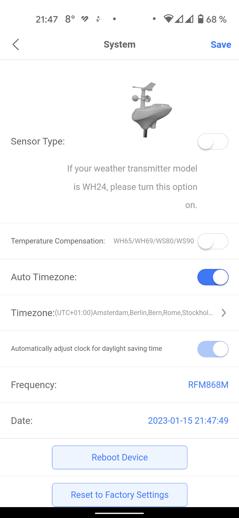

Fuer Dich mit einem separaten WH32(-EP) ist die Temperaturkompensation nicht interessant.
Diese gilt ausschliesslich fuer die Kombisensoren - also WH65/WS69, WS80 und WS90. Ein WH32 wird davon NICHT beeinflusst!
Aktivieren laesst sich das ueber WSView Plus - dort dann das betreffende Geraet auswaehlen, oben rechts auf More tippen und dann bei den Device Settings die Temperature Compensation aktivieren.
WSView Plus:
Geraet auswaehlen
rechts oben More
Device Settings
Siehe Bild.
