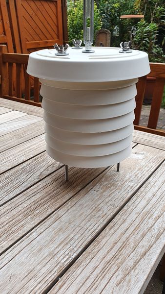

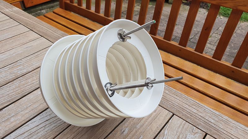

Noch eine kleine Anmerkung zum Strahlenschutz:
der beim Kombisensor verbaute kleine Plastikstrahlenschutz gleicht dem von der teuren Davis VUE die ja bekanntlich recht hochwertig ist.
https://davis-wetterstationen.de/davis- ... sort_order
Der Aufbau dieses kleinen Strahlenschutz gleicht übrigens auch dem des großen Davis-Bruders, dem extra Strahlenschutz 7714
Und es gibt auch Bauanleitungen, bei denen solch ein Strahlenschutz mit Blumentopfuntersetzer zu realisieren ist, eine meiner Stationen habe ich mit so einem selbstgebastelten Strahlenschutz versehen (siehe Bildanhang) und bisher funktioniert das sehr gut, man muss lediglich darauf achten, dass man die Untersetzer noch mal lackiert, da sonst immer noch Sonnenlicht durch sie durchscheint.
Das sind aber Lösungen für die Stationen mit extra Temperatursensor, bei deiner Kompaktstation ist der Sensor ja schon, wie oben angemerkt, in einem Strahlenschutzgehäuse verbaut, jetzt musst einfach mal schauen, ob dieser ausreichend ist, wie gesagt, bei meinem Kollegen funktioniert die Station einwandfrei.
Falls nicht, kann man ja über die von Oli angeregte Temperaturkorrektur arbeiten oder man baut sich aus Blumentopfuntersetzer doch so ein Strahlenschutz und stülpt ihn einfach über den bestehenden drüber (wäre zumindest ein einfacher Versuch).
Bezüglich Masthöhe, ich rate bei Kombisensoren immer dazu, den Sensor eher etwas höher zu platzieren, dadurch bekommst etwas bessere Windwerte, die Abstriche die man deswegen bei der Temperaturmessung macht, sind maginal und fallen meiner Ansicht nach nicht ins Gewicht.
Anders herum, d.h. wenn man den Kombisensor temperaturnormgerecht auf 2m Höhe platziert, leiden darunter die Winddaten jedoch enorm.
Deswegen würde ich hier immer den Kompromiss suchen und deswegen eher etwas höher als 2m (wenn möglich) das ganze platzieren.

Das ist ja mal eine richtig coole Konstruktion. Lösungsmöglichkeiten sind vorhanden.
Das läßt jedenfalls hoffen. :D
Ich hatte schon überlegt, mir notfalls was als 3D Druck zu drucken. Leider ist das Material nicht so temperaturbeständig. Von daher ist die Idee mit den Untersetzern schon klasse.

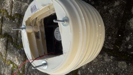

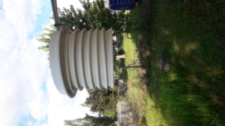

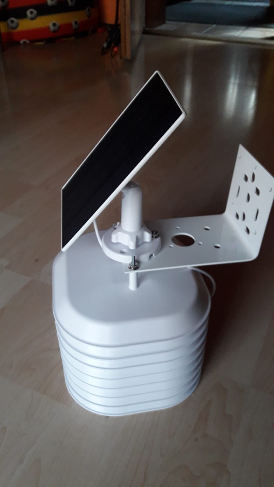

Bezüglich Strahlenschutz:
Der oben von mir gepostete Blumenuntersetzerstrahlenschutz ist unten offen, das war aber der Montage des Temperatursensors geschuldet, normalerweise sollte er unten geschlossen sein, d.h. wenn du so etwas nachbaust, dann unten noch ein oder 2 Untersetzer die geschlossen sind anschrauben.
Man kann das alles dann noch "weiterspinnen" und das ganze Ding noch mit einem 5V Solarpanel (kostet gerade mal 17€, gugst du hier: https://www.pearl.de/a-ZX5148-1322.shtm ... solarpanel ) und einem 5v Computerlüfter dann noch "tagesbelüftet" machen, damit sich da auch keine Stauwärme entwickelt (siehe Bildanhang 3, dort habe ich die Tagesbelüftung aber in einen original Strahlenschutz verbaut, doch selbiges kann man auch beim Blumenuntersetzer-Strahlenschutz realisieren).
Oder mein allererster Blumentopfuntersetzer-Strahlenschutz, den ich gebastelt hatte, der sieht zwar optisch nicht so perfekt aus, wie den, den ich oben gepostet hatte, doch den Zweck erfüllt er genauso, kommt ja nicht auf Schönheit an. Diesen hatte ich auch mit einem Lüfter ausgestettet, dort hatte ich jedoch einen Stromanschluss und habe diesen Lüfter dann über ein kleines Steckernetzteil betrieben (siehe Bild 1 und 2).
Aber das sind jetzt erstmal "Spinnereien", so weit auf die Spitze brauchst du es am Anfang ja noch nicht treiben, wollte damit nur aufzeigen welche rel. einfachen Möglichkeiten es zur Verbesserung der Messwerte gibt.
