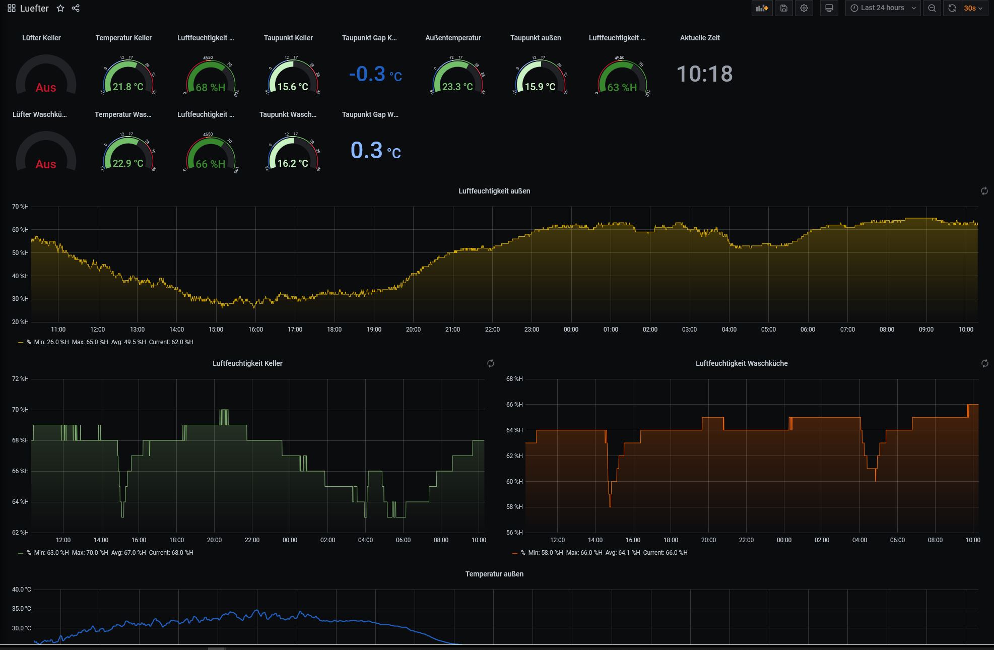

Ich habe seit Oktober 2020 eine Froggit Wetterstation und eine HP 1000 SE Displayeinheit. Das Erste, was mir damals eingefallen ist, war, die Daten an einen Raspberry mit Perl, Apache und MySQL zu schicken. Die Daten habe ich mit Wireshark mitgeschnitten, um mir ein Bild von der Struktur der von der Wetterstation gesendeten Daten zu machen. Als dann klar war, wie die Strings aussehen, habe ich ein Perl-Script geschrieben um die Daten auszulesen und in eine MySQL-Datenbank zu schreiben. Deren Daten lese ich wiederum mit Grafana aus und stelle sie hübsch auf einem Dashboard dar. Seitdem sind übrigens fast 2 Millionen Wetterdaten zusammengekommen (17 Sekunden Intervall).

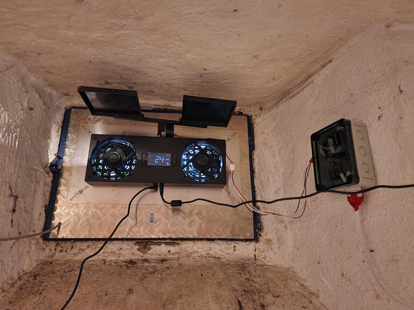

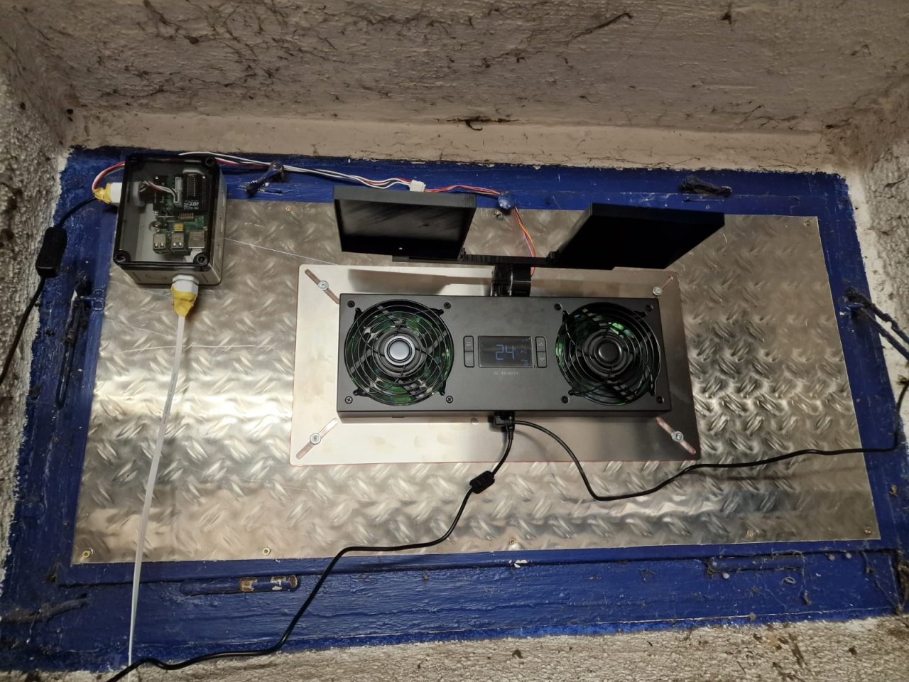

Beim Baumarkt besorgte ich mir Aluplatten, die als Scheibenersatz und Träger für die Lüfter dienen. Diese wurden zugeschnitten, die Lüfter darauf montiert, die Scheiben in den Fenstern herausgeschlagen und die Lüfter eingesetzt.
Drei der Airtitan (2x für Abluft, 1x Zuluft) wurden in meinen Werkstattraum verfrachtet und eine in die Waschküche (1x Zuluft).

ABER durch die Lüfteröffnungen kommt Luft von außen, wenn die Lüfter stillstehen. Irgendwie musste ich die Lüfter abdichten, wenn sie nicht laufen.

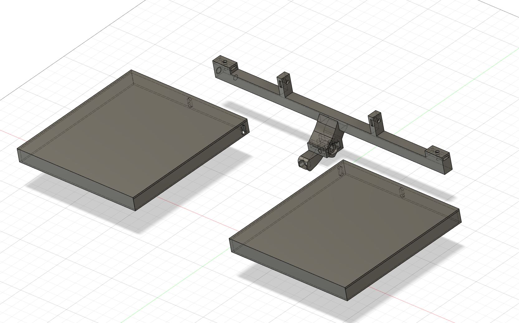

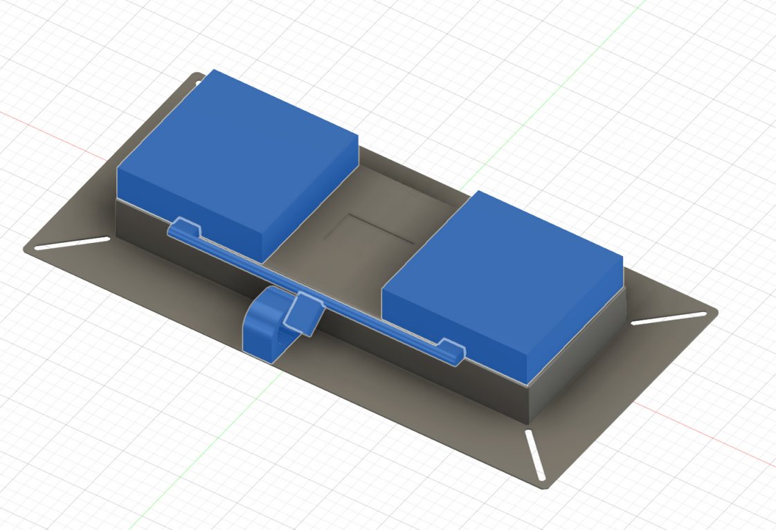

Also Fusion 360 angeschmissen und ein Klappensystem designed, das ich dann auf meinem Prusa ausgedruckt habe.

Sodenn habe ich drei weitere Raspberry aufgesetzt, die diese Motoren mit Python steuern und damit das Klappensystem. Da ein Schrittmotor keine Rastfunktion hat, das heißt nur dann in Position bleibt, wenn Spannung auf den Motoren ist, ich aber die Raspberrys für die Klappensteuerung herunterfahren wollte, sobald die Klappe geöffnet oder geschlossen wird, habe ich den Klappenmechanismus mit Magneten ausgestattet. Ist die Klappe auf, hält der Magnet die Klappe oben und der Raspberry kann runtergefahren werden.
