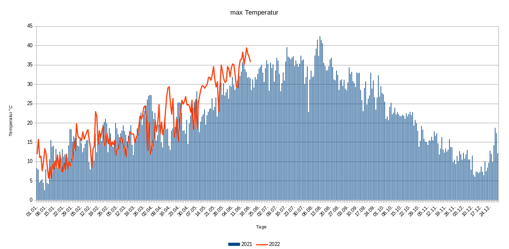

so ungefähr habe ich mir die Auswertung vorgestellt. Die Linienstärke könnte feiner sein ( Grafik aus 'excel' tabelle)
- max Temp.png (66.01 KiB) 2415 mal betrachtet
