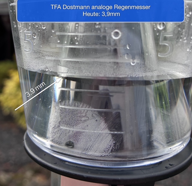

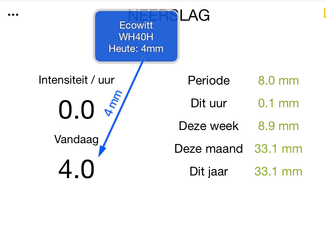

Ich habe Heute mal Niederschlag gemessen mit meinem neuen WH40H und. Analog. Wie man sehen kann ist da 1 mm unterschied! Ist das OK, oder muss man jetzt neu Kalibrieren!?

Also ob nun 4 Liter oder 3,9 ist wirklich zu vernachlässigen, aber beobachten sollte man dass. Insbesondere nach Landregen, wenn es mal mehrere Stunden gleichmäßig geregnet hat, macht das Sinn zu vergleichen

Es sind 0,1 mm Unterschied, nicht 1 mm.Wetterly hat geschrieben: 29 Jul 2025, 19:38 Ich habe Heute mal Niederschlag gemessen mit meinem neuen WH40H und. Analog. Wie man sehen kann ist da 1 mm unterschied! Ist das OK, oder muss man jetzt neu Kalibrieren!?
Hier mal ein paar Eckdaten die mir auffallen:
* 0,1 mm ist genau ein Kipplöffel voll, also unterhalb der Messgenauigkeit. Vielleicht waren im Kipplöffel vom letzten Regen noch 0,09 mm drin und beim ersten Regentropfen kippte er dann die 0,1 mm aus.
* dein analoger Regenmesser scheint leicht schief zu stehen
* stehen die an unterschiedlichen Orten?
* ist der Rand deines Trichters am WH40 höher (Thread-Thema
Falls ja, sind dem analogen sicher ein paar Tropfen mehr aus dem Trichter rausgehüpft als dem WH40.
Unter diesen Bedingungen ist diese Differenz ist für einen Abgelich ungeeignet.
Mess mal über mehrere Tage > 20 mm und stelle deinen analogen Regenmesser dazu gerade hin.
