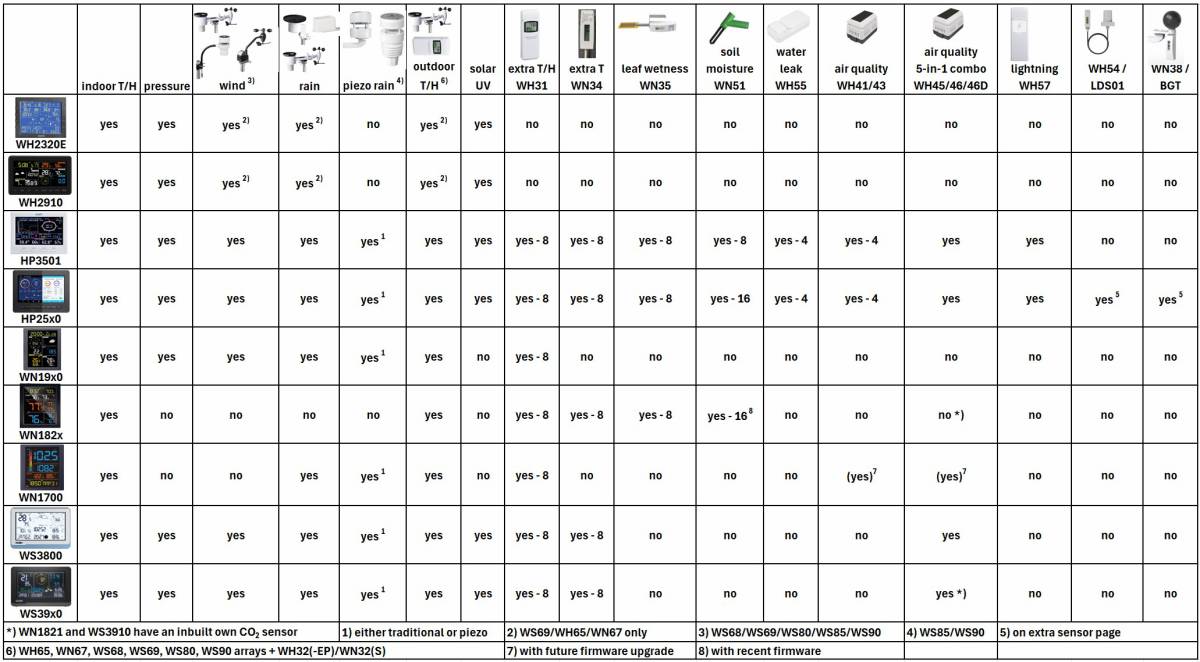

Welche Konsole mit welchen Sensoren zusammenarbeiten kann findet man in der Kompatibilitätsmatrix.

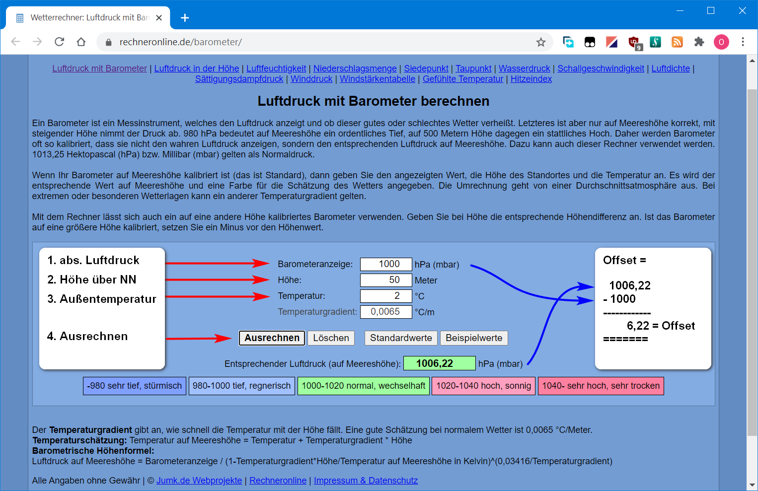

Kalibrierung Luftdruck
