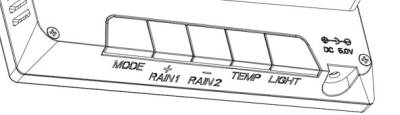

Ecowitt WN1700
- Niederschlagsrate (mm/h oder in/h)
- Regenereignis
- Gesamtniederschlag in 1 Stunde
- Gesamtniederschlag in 24 Stunden
RAIN2 Wechselanzeige manuell
- täglicher Niederschlag
- wöchentlicher Niederschlag
- monatlicher Niederschlag
- jährlicher Niederschlag
- Gesamtniederschlag (seit Beginn der Aufzeichnungen)
- Innentemperatur
- Außentemperatur
- zusätzlicher Temperaturkanal 1 bis 8
- Automatischer Durchlaufmodus
MODE Durchlaufen von
- Normal
- Alarm/Warnung
- Kalibrierung
- MAC-Adresse anzeigen
- 2 Sekunden lang gedrückt halten – Einstellungsmodus aufrufen
