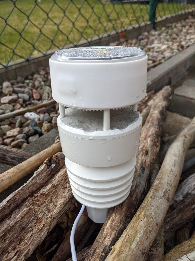

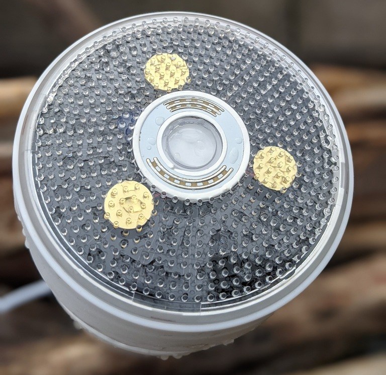

Leicht ueberrascht war ich vom Vorhandensein eines zusaetzlichen Gummi-Abdichtungsring ueber dem USB-Port - aber vielleicht hatte ich bisher einfach nicht darauf geachtet. Offenbar zeigen inzwischen vorhandene Erfahrungswerte, das die werkseitige Abdichtung des USB-Ports wohl doch nicht ganz optimal war.
Ansonsten ist der WS90 deutlich kleiner als erwartet.

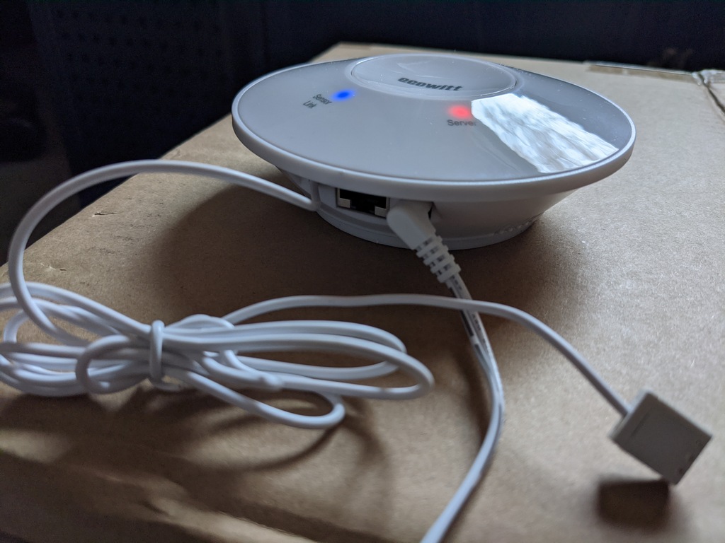

Das GW2000 ist - wie angekuendigt und vorab auch schon auf Fotos zu sehen - in einer gewoehnungsbeduerftigen Form. Wahrscheinlich haben kluge Produktdesigner festgestellt, das diese extravagante Form zusammen mit der Farbe Weiss die heutigen Digital-Natives besonders anspricht.
Mich stoert die Form - ich will mir das Ding nicht als "Schmuckstueck" auf den Schreibtisch stellen sondern es soll gefaelligst irgendwo - moeglichst klein und versteckt - still seine Arbeit erledigen.
Aber das sind vielleicht auch schlicht Generationsprobleme und (fuer mich) kein Ausschlusskriterium.
Die Oberseite ist in einer Art "Hochglanz" - vielleicht ist es auch nur eine Folie, die beim Transport schuetzen soll und gehoert abgemacht. (Bei meiner Mutter hatte ich mal bei einer 20 Jahre alten Waschmaschine die werksseitig angebrachte Schutzfolie entfernt - ploetzlich konnte man das Display darunter viel besser als je zuvor sehen - meine Mutter war begeistert!)
Das muss ich mir nochmal naeher anschauen.
Ansonsten ist - wie beim GW1x00 - der T/H-Sensor an einem Kabel direkt am "UFO" befestigt.
Die LAN-Buchse - eigentlich DAS Verkaufsargument fuer dieses Geraet - habe ich freudig besichtigt aber erstmal nicht genutzt. Ich kenne aber keine weitere Station mit kabelgebundener Netzwerkanbindung in dieser Preiskategorie auf dem Markt.
Zukuenftig will ich das Geraet aber wirklich per Kabel anschliessen.
Ein weiteres Alleinstellungsmerkmal des GW2000 ist die verbaute MCU. Statt des wie bei den anderen WLAN-Geraeten von Fine Offset verbauten ESP8266 kommt hier ein ESP32 zum Einsatz, der nicht nur hoeher getaktet ist sondern auch die doppelte Anzahl von CPU-Kernen hat.
Somit sollte das GW2000 deutlich mehr Reserven haben, was parallele Zugriffe per API oder Web-Interface bei gleichzeitigem Versand zu den verschiedensten Diensten angeht.
Unverstaendlich ist mir, warum man statt der USB-Buchse zur Stromversorgung eine Hohlbuchse verbaut hat. Aber vielleicht wollte man da Nachfragen der Nutzer, was man mit dem USB-Port denn noch so anstellen kann, vermeiden. Auch liesse sich das doch recht lange Kabel (1,50m) als USB-Kabel kaum so klein zusammenpacken, um es mit in die Verkaufsbox zu packen. Auch Groesse und Gewicht sind kostentreibende Dinge.

Zu den Messdaten des WS90 kann ich noch nicht viel mitteilen. Zwar habe ich den jetzt erstmal notduerftig aktiv. Aber noch fehlt mir die entsprechende Befestigungsmoeglichkeit draussen am Mast.
Betreffs Befestigung: der minimale zur Montage noetige Rohrdurchmesser betraegt jedenfalls 24mm - besser ist aber ein Rohr von 25-27mm.

Mit dem LAN-Anschluss war die Inbetriebnahme Ratz-Fatz erledigt. Ohne mögliches Hin-und-Her mit WLAN, SSID, 5 GHz, Mesh und was es noch so an möglichen Stolpersteinen gibt.Die Erstinbetriebnahme war ohne groessere Ueberraschungen. Geraet zur Fritzbox bringen um eine versehentliche Anmeldung an einem der APs im Mesh auszuschliessen und per WSView Plus einrichten. Die Fuehrung durch die App ist eindeutig und auch gut erklaert und nachvollziehbar. Die Anmeldung ist dann in weniger als einer Minute erledigt.
Einstecken, IP-Adresse im Router ausfindig machen. Interface im Browser mit der gefunden IP-Adresse aufrufen. Das war's.
Dann die Einstellungen vornehmen und fertig.

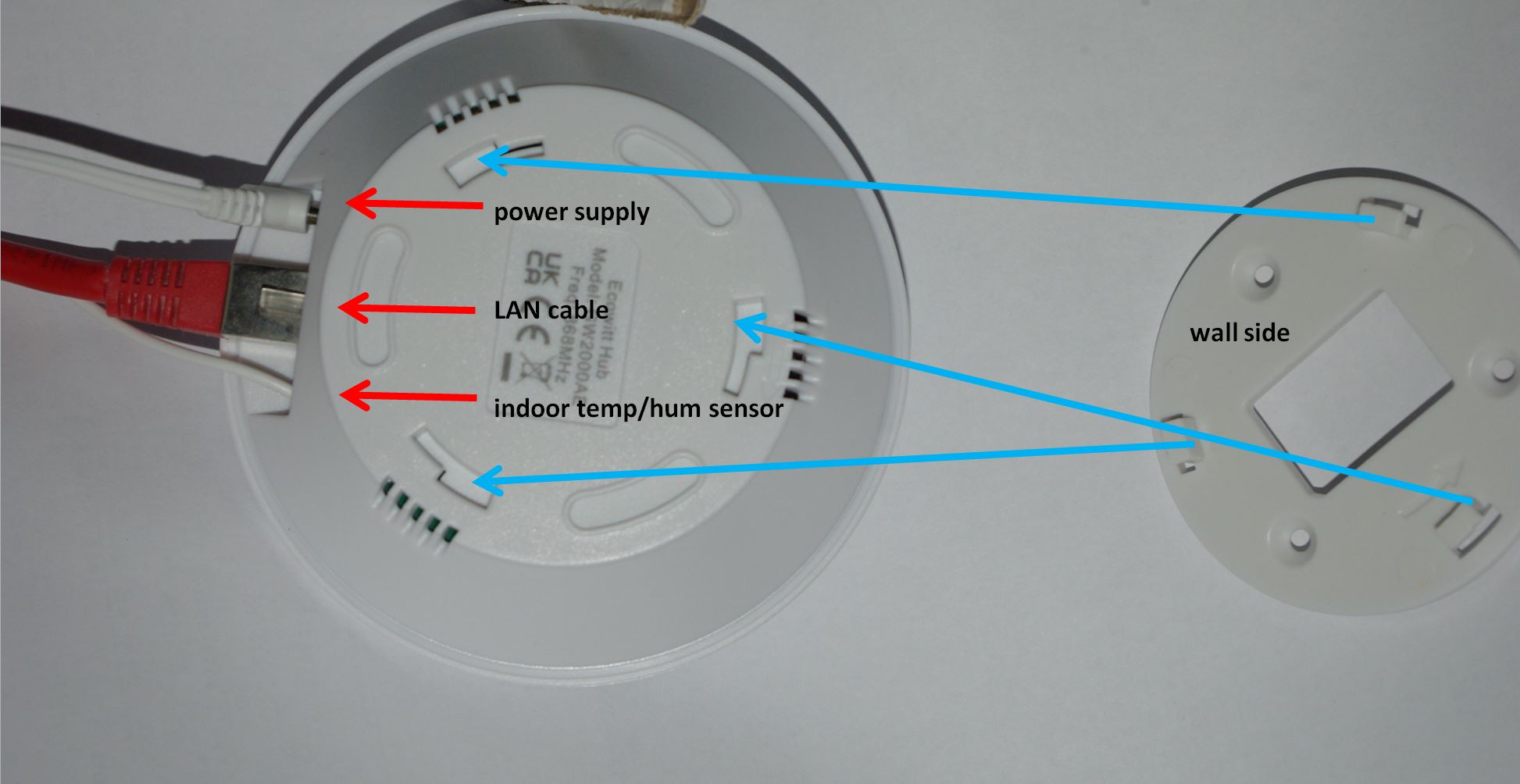

Ich denke, das ist dem Design geschuldet. Genauso, wie Du bei der WN19x0-Konsole auch über einen geraden Anschluss "gemeckert" hast, und ein normaler USB-Anschluss und -Kabel die Konsole auf seinem ausklappbaren Ständer nicht mehr stabil stehen lassen würde, passen der abgewinkelte Stecker und das dünne Stromversorgungskabel schon.Unverstaendlich ist mir, warum man statt der USB-Buchse zur Stromversorgung eine Hohlbuchse verbaut hat. Aber vielleicht wollte man da Nachfragen der Nutzer, was man mit dem USB-Port denn noch so anstellen kann, vermeiden. Auch liesse sich das doch recht lange Kabel (1,50m) als USB-Kabel kaum so klein zusammenpacken, um es mit in die Verkaufsbox zu packen. Auch Groesse und Gewicht sind kostentreibende Dinge.
Man kann die Konsole ja auch an der Wand befestigen. Siehe Bild. Über Geschmack lässt sich bekanntlich trefflich streiten, aber ich kann mir sehr wohl vorstellen, dass dieses "UFO" jenseits der techno-affinen Wetter-Enthusiasten-Gemeinschaft durchaus viele Liebhaber auch auf Grund des Designs finden wird. Entweder flach auf dem Schreibtisch oder sichtbar (oder auch unsichtbar) an der Wand geht jedenfalls einfacher als mit dem GW1x00 mit seinem sperrigen (und im Vergleich zur Gesamtgröße überdimensionalen) USB-Stecker. Das immerhin 1,5 m lange Kabel ist schon praktisch. Übrigens endlich mal ein Reboot- und Factory-Reset-Knopf ohne Fummeleien. Das große runde Mittelteil ist der Reset-Knopf !

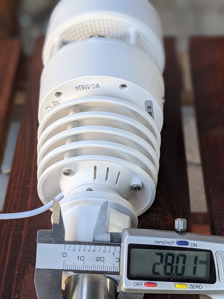

Vorsicht, das halte ich für ein Gerücht. Nach meinen Messungen ist der maximale Durchmesser tatsächlich ein Zoll (inch, 2,54 cm). Das z.B. beim WH40 mitgelieferte Rohr mit 2,9 cm Durchmesser ist zu groß. Ich habe ein 2,3 cm Kunststoffrohr verbaut, das sehr gut passte. Bei grösseren Längen ist allerdings anderes Material zu bevorzugen.Betreffs Befestigung: der minimale zur Montage noetige Rohrdurchmesser betraegt jedenfalls 24mm - besser ist aber ein Rohr von 25-27mm.

Wie ich bereits schrieb, gehe ich von einem moeglichen Rohrdurchmesser von 24-27mm aus.
Ich konnte jedoch - mit etwas Muehe - auch ein Rohr mit 28mm Durchmesser nutzen.
Der minimale Rohrdurchmesser ist durch das Gewinde der Verschraubung gegeben - wenn man die Verschraubung nicht weiter nach oben drehen kann, ist der minimale Durchmesser erreicht. Wenn bei Dir auch 23mm funktionieren - umso besser.

die 4 Plastiknasen am Gehaeuse des WS90 zum Anpressen am Rohr sind konisch - somit schmiegen sie sich beim Aufdrehen der Verschraubung an das Rohr und klemmen dieses fest. Daher ist diese Rohraufnahme - in Grenzen - flexibel.Nach meinen Messungen ist der maximale Durchmesser tatsächlich ein Zoll (inch, 2,54 cm).

noch eine Beobachtung. Bei gleicher Exposition liest der Solar Sensor des (meines) WS90 systematisch ca. 22% mehr als der Solar Sensor des (meines) WS80.
Ich habe dem WS90 jetzt einen Kalibrierungsfaktor (gain) von 0.78 verpasst und jetzt ist er auf +/- 5 W/m2 an den WS80 herangekommen. Ich weiss nicht, wieviele Nachkommastellen bei der Kalibrierung verarbeitet werden. Eine dreistellige Nachkomma-Angabe erbrachte keine erkennbare Änderung.
Die Ecowitt Technik will sich um die Unterschiede kümmern. Ergebnis offen.
