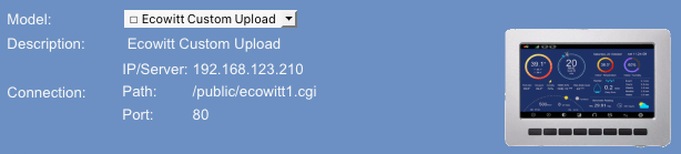

Mit der heute neu freigegebenen Version 5.4 unterstützt Meteobridge auch die Custom Server Funktion der Ecowitt (Klon) Konsolen. Das Konsolenbild der HP2551 Konsole ist beispielhaft.
die IP-Adresse (oder URL), die angezeigt wird, wird bei IP/Server in WS View (Plus) eingetragen (ohne http:// !!!),
als Pfad /public/ecowitt0.cgi, als Port 80. Intervall beliebig, je nach Verwendung.

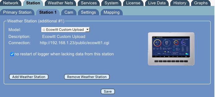

die Zifferendung des Skriptnames ecowittx.cgi (x=0 bis 4) wird bestimmt von der Nummer der Station: primary = 0, station #1 = 1 etc.
die Anzeige in Meteobridge zeigt bereits den zu nutzenden Skriptnamen an.
Damit können alle Ecowitt (Klon) Konsolen, die kein API besitzen, jetzt auch mit Meteobridge verwendet werden.
Dazu das Modell: Ecowitt Custom Upload auswählen und auf der Konsolenseite die Custom Server Einträge machen (s.o.),
Enable wählen und abspeichern.

Es können auch mehrere Stationen/Konsolen nebeneinander eingesetzt werden (nur empfehlenswert mit einer Meteobridge on RaspberryPi Installation) - insgesamt eine primäre und 4 weitere Stationen nebeneinander.
Bei der primären Station heisst das script ecowitt0.cgi, bei Station 1 ecowitt1.cgi etc. (0-4).
