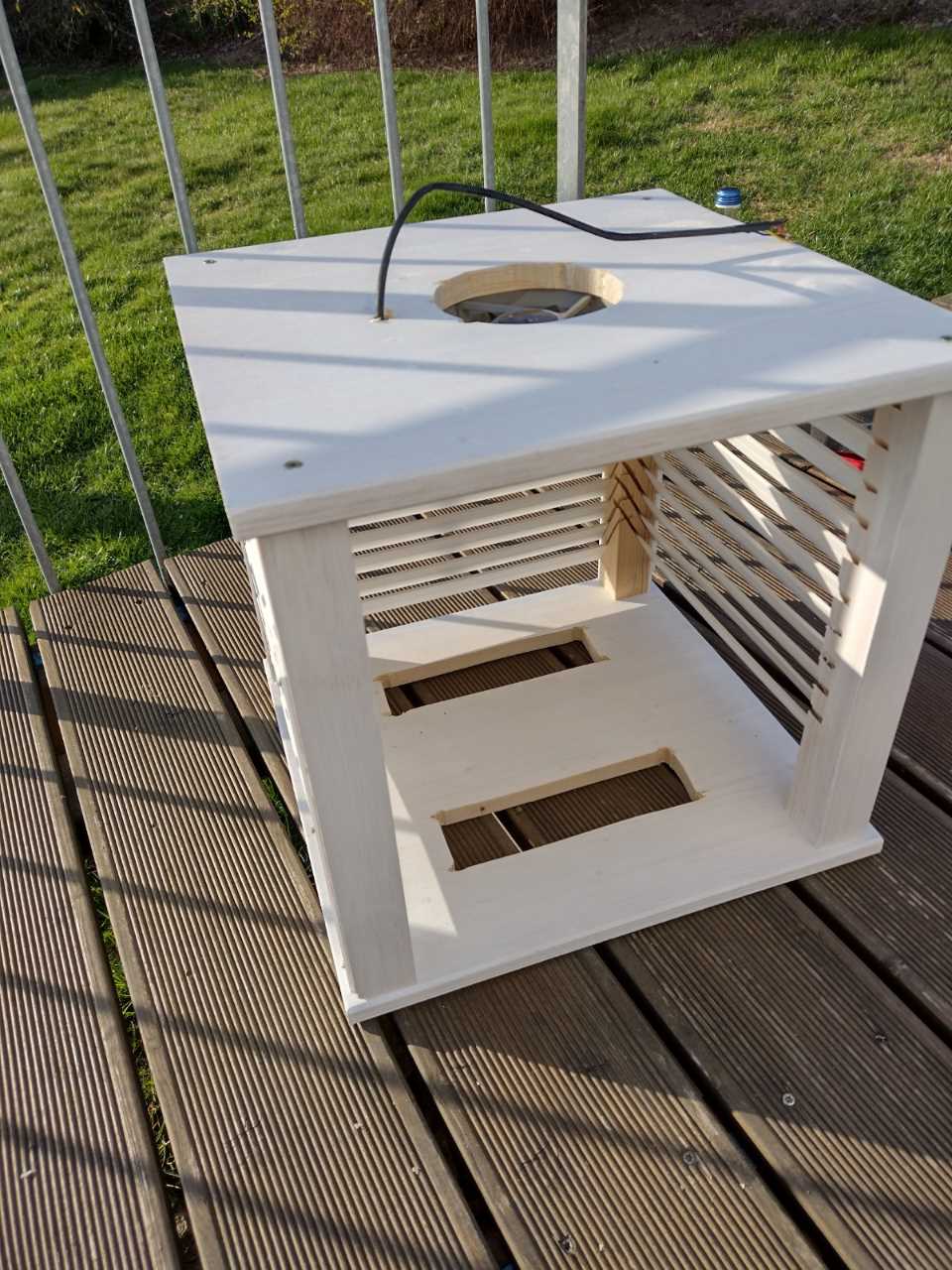

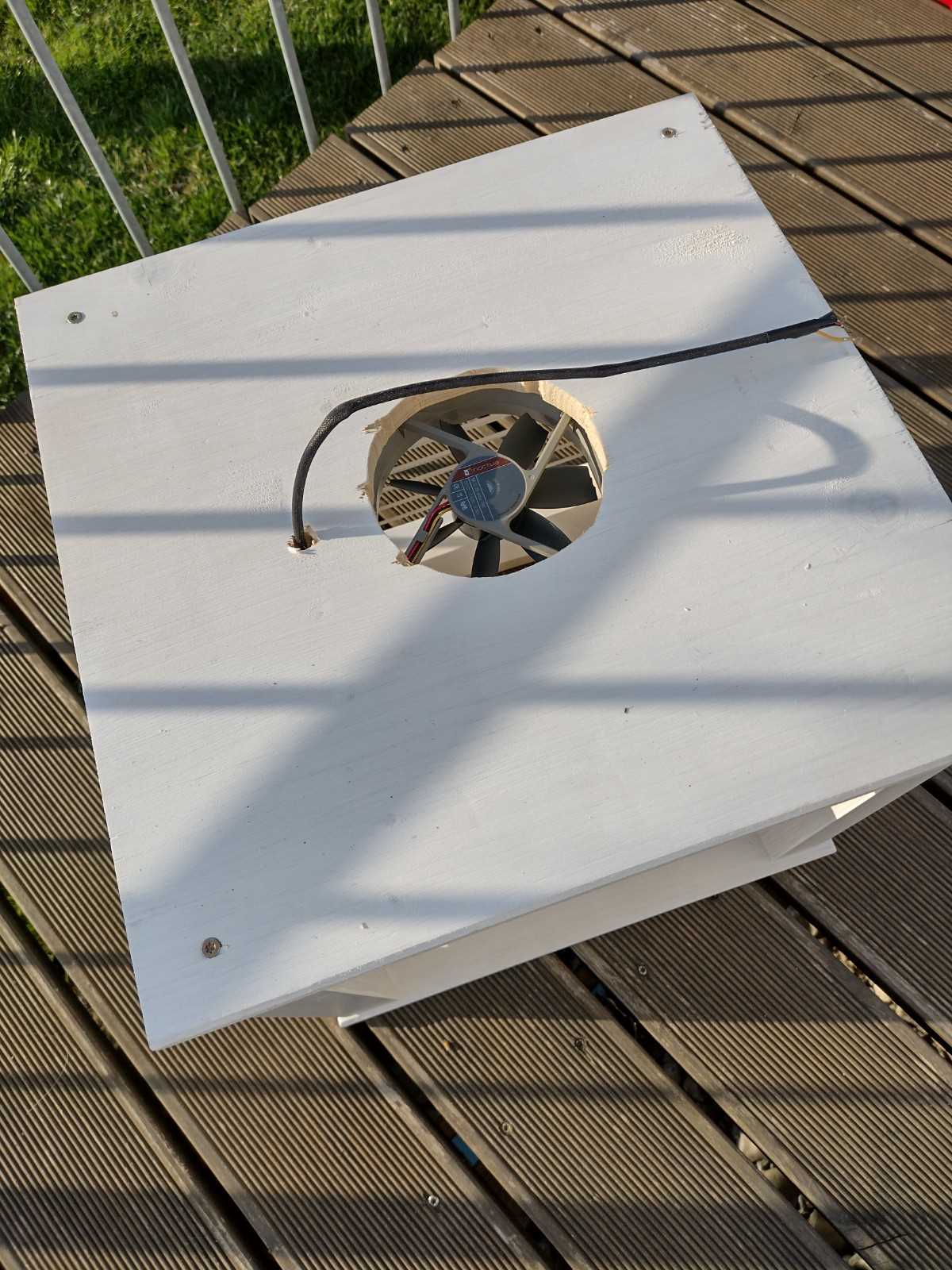

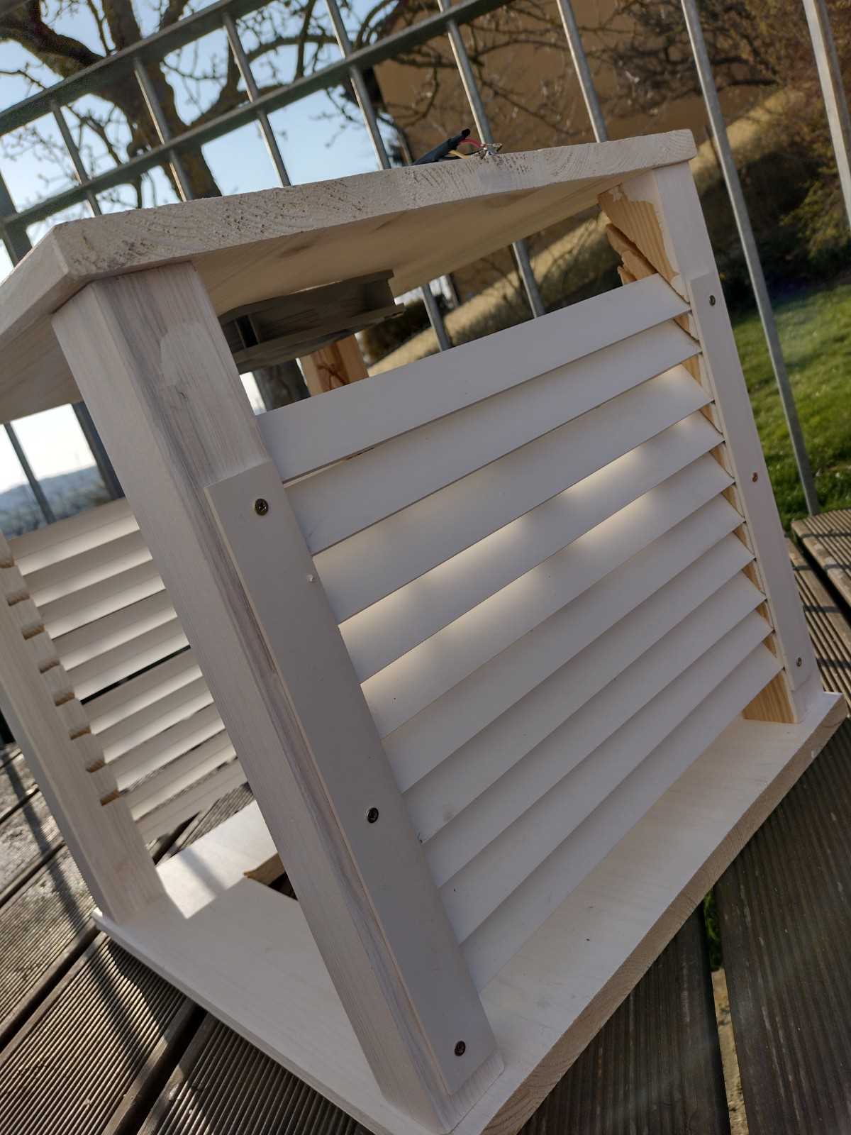

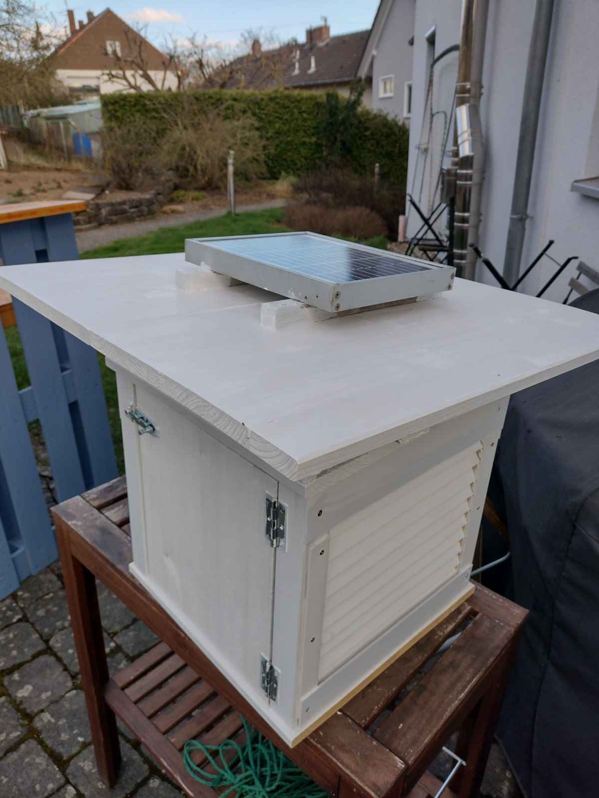

Vorab - Ich bin kein passionierter Heimwerker.
Mein Werkzeugbestand ist dürftig, meine Fähigkeiten ebenso.
Meine alte Wetterhütte ist inzwischen fast 10 Jahre alt und wird langsam morsch. Deswegen habe ich mich an den Bau einer neuen Hütte gemacht.
Teile:
2
Anzahl Beschreibung
2 Bretter 40 x 40 x 2,5
4 Eckpfosten 3 x 3 x 35
1 Dachplatte 50 x 50 x 2,5
ca. 40 Lamellen 29,5 x 3 x 31
etliche Schrauben
1 Lüfter Noctua NF-S12B redux 700
1 kleines Abstandbrett 40 x 3 x 2,5
1 großes Abstandbrett 40 x 3 x 7,5
8 Winkel
1 Solarpanel SPS 5W-12V
1 Türbrett
2 Scharniere
1 Türgriff
1 Schließriegel
4 Beine
4 Verstrebungen
3 Verbindungen
4 Bodenanker
8 Abdeckleisten
Vorbereitung:
- Holzteile zusägen und abschleifen
- In die Eckpfosten im 45° Winkel und entsprechendem Abstand Nuten einschneiden
- Löcher für Lüfter und Kabel in die Zwischendecke und Dach bohren
- Lufteinlassschlitze in Bodenplatte sägen
- alle Holzteile weiß lackieren
Montage:
- Lüfter in die Zwischendecke einbauen
- Eckpfosten auf die Bodenplatte verschrauben
- Zwischendecke auf die Eckpfosten setzen und verschrauben
- Stopperleisten von außen auf die Eckpfosten schrauben
- Lamellen einsetzen
- kleines und großes Abstandsbrett auf die Zwischendecke mit Winkeln verschrauben
- Solarpanel auf Dachbrett anbringen
- Solarpanel mit Lüfterkabel verbinden
- Dachbrett mit Winkeln auf die Abstandsbretter verschrauben
- Abdeckleisten an den Seitenwänden verschrauben
- Türe mit Scharnieren und Schließriegel vorbereiten und einbauen
Für Verbesserungsvorschläge bin ich jederzeit zu haben.
Hier noch ein paar Bilder:Bild

Re: Neue Wetterhütte - noch nicht fertig
Hallo zunshiner,
dafür das Du kein Heimwerker bist sieht
die Sache doch gut aus. :thumbup: :thumbup:
LE-Wetter
Beitrag von LE-Wetter »
Tolles Projekt, da gehört schon etwas Handgeschick dazu :thumbup:
Allerdings bin ich etwas überrascht, deine alte Hütte hat nur 10 Jahre gehalten? Meine ist jetzt wohl an die 40 Jahre, stand beim Wetteramt des Bezirkes Gera und ist halt mehrfach wieder neu gestrichen worden, das Holz ist aber absolut okay
Beitrag von zunshiner »
Dass meine Hütte nur 10 Jahre gehalten hat, lag mit Sicherheit auch daran, dass ich mich nicht ausreichend um sie gekümmert habe.
Beim Neubau kam jetzt heute das Dach drauf, fehlt noch die Tür, das Gestell und die Abdeckungen unterhalb und oberhalb der Lamellen.
Beitrag von Peter »
Sieht schon recht gut aus :thumbup: !! Aber auf jeden Fall nochmal komplett überlackieren, wenn du fertig bist, damit das Holz nicht an den offenen Stellen anfängt zu verwittern. Ich streiche (wenn es weiß und wetterfest sein soll) immer als erstes eine farblose Holzschutzlasur, die das Holz wetterfest macht, und danach zweimal weiß...

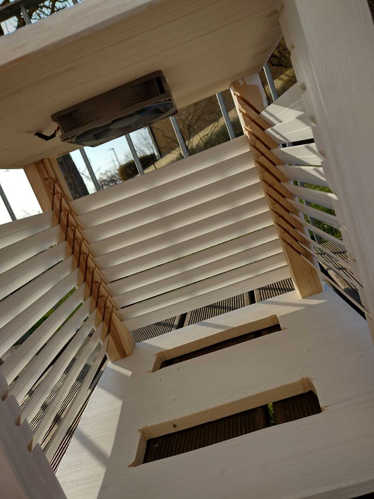

Ja, der Anstrich wird auf alle Fälle nach Fertigstellung noch einmal überholt.
Was bei meiner alten Wetterhütte ein Riesenproblem war, waren die Lamellen aus Holz, die sind mir praktisch echt nach und nach weggeblättert.
Bei der neuen Wetterhütte sind die Lamellen aus Kunststoff, das sollte jetzt länger halten

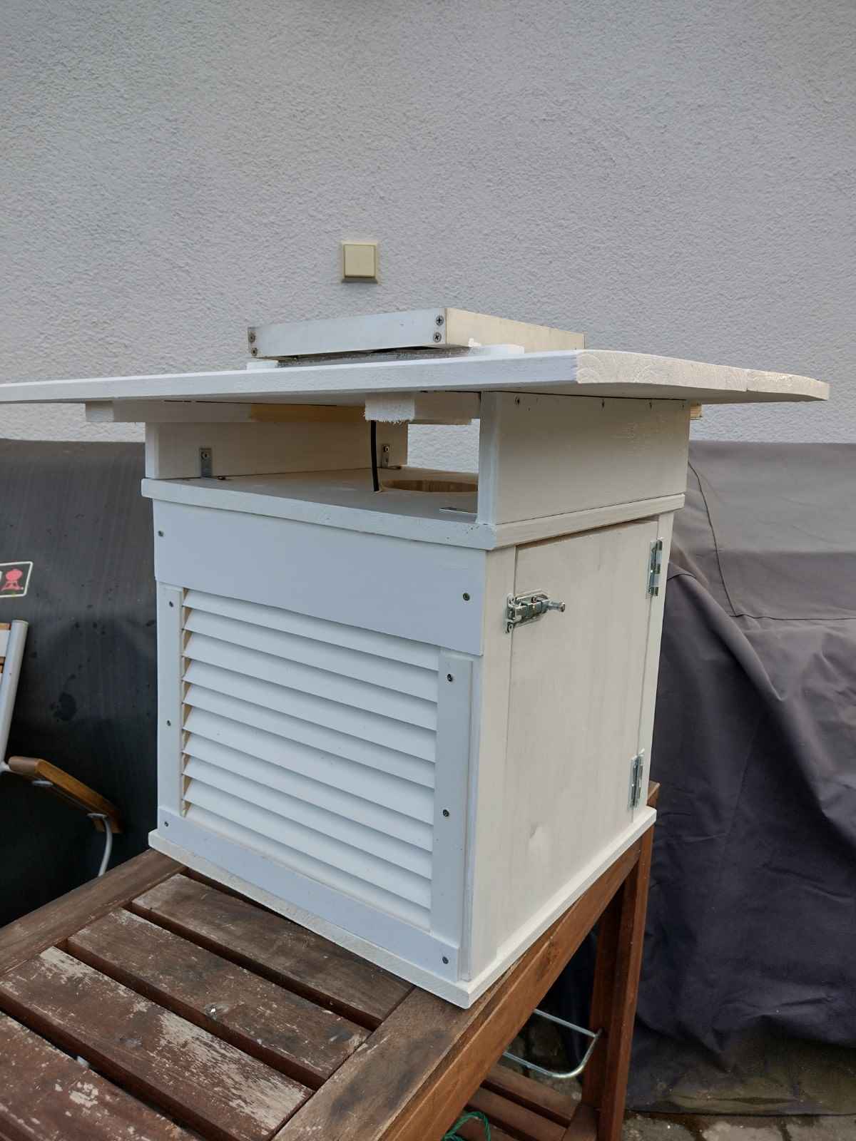

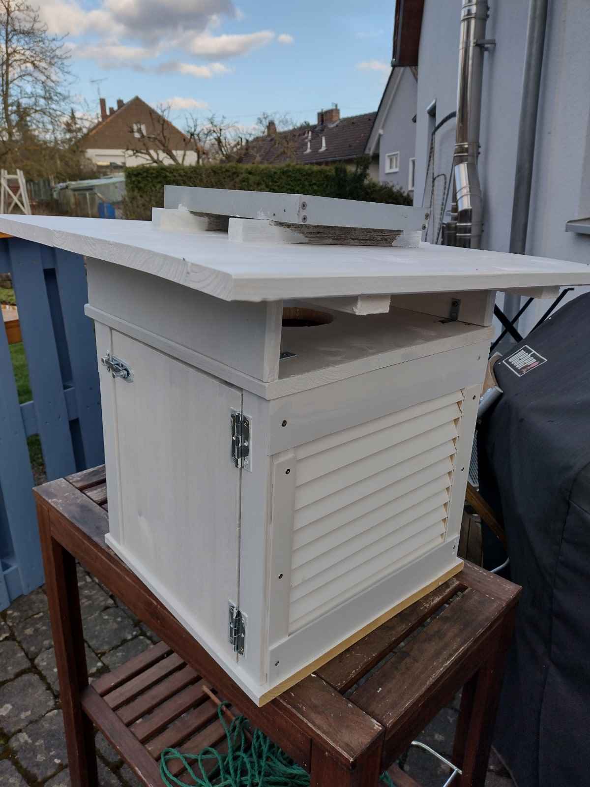

Hab jetzt noch ein paar Bilder von der fertigen Hütte eingestellt.
in den nächsten Tagen wird dann das Gestell montiert und die Hütte kommt drauf.
Beitrag von Rolf »
Hallo zunshiner,
Deine detaillierte Beschreibung war für mich ein guter Ideengeber!
Willst Du den Sonnenkollektor noch in 30° und nach Süden ausrichten?
Mit Grüßen,
zunshiner
Beiträge: 113
Registriert: 08 Dez 2020, 14:33
Hat sich bedankt: 9 mal
Danksagung erhalten: 11 mal
Nach Süden ist er ausgerichtet sobald die Hütte aufs Gestell montiert wird. 30° hab ich nicht, der Lüfter läuft aber auch so.
