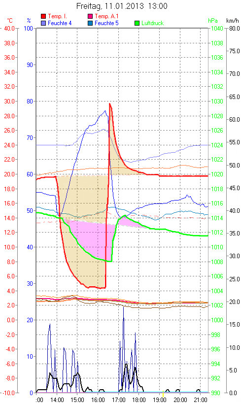

Diesbezüglich hatte ich mal vor Jahren einen Temperatur-/Luftdrucktest unternommen. Dabei hatte ich die Station im Winter von der Wohnung raus ins Kalte gestellt und nach 2½ Std. wieder reingeholt.
Bei dem Temp.-Abfall von ca. 16 °C fiel der Luftdruck mit einer Verzögerung von grob 25 Min. um ca. 6 hPa, was bei 1 °C demnach 0,375 hPa ausmacht.

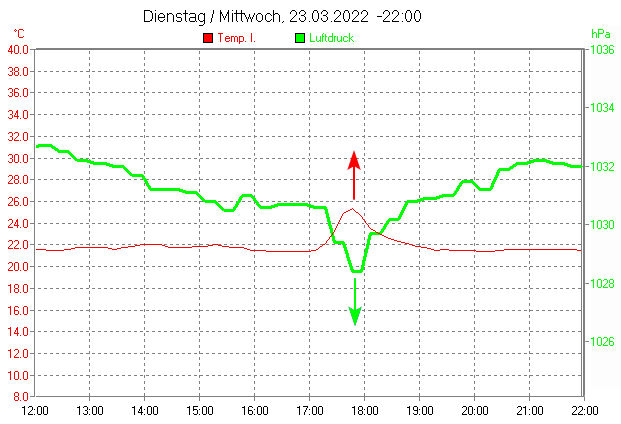

Als ich jetzt in WsWin die Daten anschaute, fand ich doch so einen Sprung bei Temperatur und Luftdruck mit Scheitelpunkt kurz vor 18 Uhr. Nur an diesen Tagen fällt die Sonne für ca. ½ Stunde auf das Display und erwärmt dieses.
Und nun kommt das unbeschreibliche, ominöse Mysterium: Im Gegensatz zum Test im Freien bei winterlicher Temperatur, wo die Luftdruckabweichung dieselbe Ausschlagrichtung hat wie die der Temperatur, erfolgt nun bei Sonnenschein aufs Display ein Temperaturanstieg von 4 °C, aber die Luftdruckabweichung reagiert entgegengesetzt, soll heißen, bei steigender Temperatur fällt der Luftdruck!
Schaue ich in WsWin in die Vergangenheit, so sehe ich am 22.3.22, 23.9.21 und am 23.3.21 ebenfalls dieselben Ausschläge und Verläufe; an den anderen möglichen Tagen nicht, weil es dort vermutlich bewölkt war.
Dieses Phänomen kannte ich schon früher, hatte es aber mittlerweile völlig vergessen. Erwärmt sich die Station alleine durch die Umgebungsluft, steigt der Luftdruck ebenfalls.
Das merkwürdige ist aber: Fällt Sonnenschein auf das Display, dann kehrt sich die Abweichung des Luftdrucks um und geht in die andere Richtung.
Damals konnte sich niemand diesen Effekt erklären und auch ich heute nicht. Es kann nur die Komponente „Licht“ (sichtbares oder unsichtbares) hier eine Rolle spielen, aber trotzdem, wie/wodurch kommt dieser Effekt zustande?

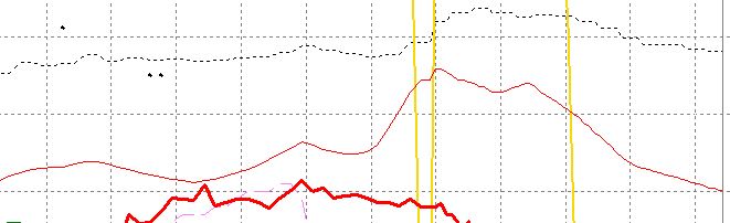

Die zwei Temperaturegipfel auf meiner Grafik stammen von der Sonneneinstrahlung. Das kleine Tal dazwischen ist der Schatten vom Baum :-)
Ich werde morgen mal die Station mit einer weißen Hülle abdecken. Zuzmindest kann ich dann sehen, ob es die Temperatur, oder die direkte Sonneneinstrahlung/UV ist.

Hier wie versprochen das Ganze nochmal, wobei ich die Station mit einem Tuch (swarz hatte ich nicht, weshalb ein
Küchentuch herhalten mußte) abgedeckt hatte.
er sergibt sich insgesamt ein wesentlich ausgeglicheneres Bild.
Und... Es spricht einiges dafür, daß "Buxi" recht hat und daß das UV eine Rolle spielt.
... aber vermutlich auch die Temperatur.
(die durchgezogene dünne rote Linie ist die Temperatur an der Station - die Dicke=draussen - die gestrichelte schwarze ist der Luftdruck)
Grüße
