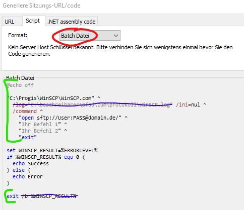

  • eine Batch-Datei erstellen. Dazu geht ihr mit der rechten Maustaste auf das Verbindungsziel im linken Teil des Anmeldefensters, auf das zuvor angelegte Verbindungsziel. Im aufpoppenden Kontextmenü müsst ihr den Befehl 'Erzeuge Sitzungs-Url/Code...' auswählen (siehe Bild 1)
  • Im nun erscheinenden Fenster (siehe Bild 2) müsst ihr oben 'Batch-Datei' auswählen und nun die grün gekennzeichneten Bereiche komplett in die zu erstellende Batch-Datei kopieren. Im Meinen Fall mit Namen 'winscp.bat'.
  • jetzt geht es noch an die Anpassungen der 'winscp.bat' ...
Der Inhalt wird nach der Anpassung dann in etwa wie nachfolgend aussehen. Die lila durchgestrichenen Inhalte können weggelassen / gelöscht werden.
