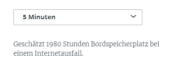

sie hat sehr wohl einen Speicher, denn es ist sichergestellt, dass auch be Ausfall der Internetverbindung keine Daten verlorengehen. Er scheint auch gar nicht so klein zu sein, ich habe aber die technischen Daten nicht mehr parat.
Das gibt Weatherlink.com dazu aus:
