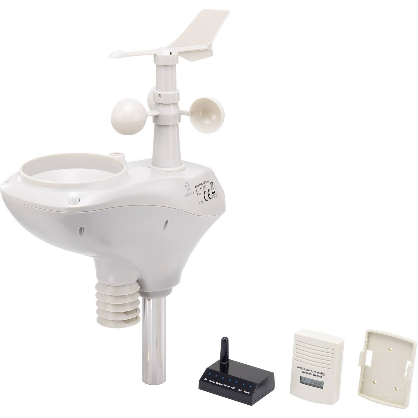

Hallo zusammen und ja vorneweg, ich hab leider wirklich nur eine olle Renkforce zu bieten :oops: :(
Seit drei Jahren steht bei mir auf dem Dach die alte bekannte Einsteiger Dose in Ufo Form rum und ich warte nur drauf das mir irgendein Hagelkorn oder Orkan die Ehre verschafft endlich was ordentliches anzuschaffen.

UND die olle originale RF Gateway Box läuft noch parallel auf den 868 MHz und gleichzeitig wütet Orkan "Zeynep" gerade übers Dach und ich verfolge gespannt den Wind und denke mir hoppala:
Gleicher Sensor -> unterschiedliche Daten.
Beim Ecowitt Gateway zeigen mir die Livedaten ca. 50% geringere Windstärke an als beim Originalen Gateway.

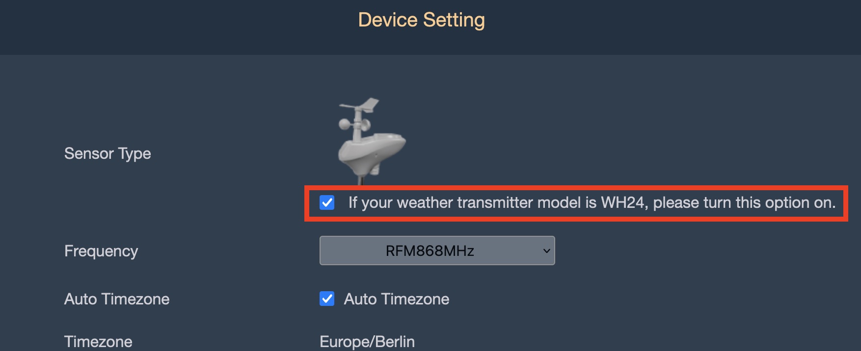

Wie macht man sowas denn richtig?
Oeffne die WS View-App.
Druecke rechts oben auf More.
gehe zu Device Settings
und mache dort ein Haekchen neben dem UFO-Sensor
druecke Save
Das Gleiche kannst Du auch auf der Webseite des GW1100 unter Device Settings/Sensor Type erledigen.
Der alte und der neue Kombisensor unterscheiden sich in der Anzahl der Ticks pro Umdrehung. Durch das Haekchen wird eine andere Berechnungsgrundlage genutzt.

Perfekt! Das wars :) @olicat
ecowitt wh24.jpg (99.64 KiB) 1407 mal betrachtet
Also in der Tat hatte ich das heute Nacht schon probiert, aber scheinbar war die Geduld zu gering oder die Augen schon zu müde :lol:
Man merkt die Änderung in den Live Daten nicht sofort, daher habe ich wohl die Auswirkungen der Check Box nicht mitbekommen und sie gleich wieder revidiert gehabt.
Ich war halt verwirrt wegen der Bezeichnung WH24, irgendwo gibts halt nirgends eine Aufschlüsselung welchen Modelltyp das UFO nun wirklich verkörpert :?

dass die WH24 Aussensensorgruppe [das "Boot"] (fast) nirgendwo erwähnt wird, liegt daran, dass es sich dabei mittlerweile um "mittleres Paläozoikum" handelt. Die (ur-)alte Weather-IP Station WH2600 (und andere Klonnamen). Aber, sie kann tatsächliche noch von vielen neuen und neueren Fine Offset (Klon) Konsolen, z.B. GW1x00, verarbeitet werden. Insbesondere die Windmessung muss eben angepasst werden, da die "Boot"-Nachfolger bei ihren Anemometern halb bzw. doppelt so viel zählen. Vielleicht sollten wir das "Boot" als Oldtimer-Modell in unsere WiKi-Liste aufnehmen .... :roll:
