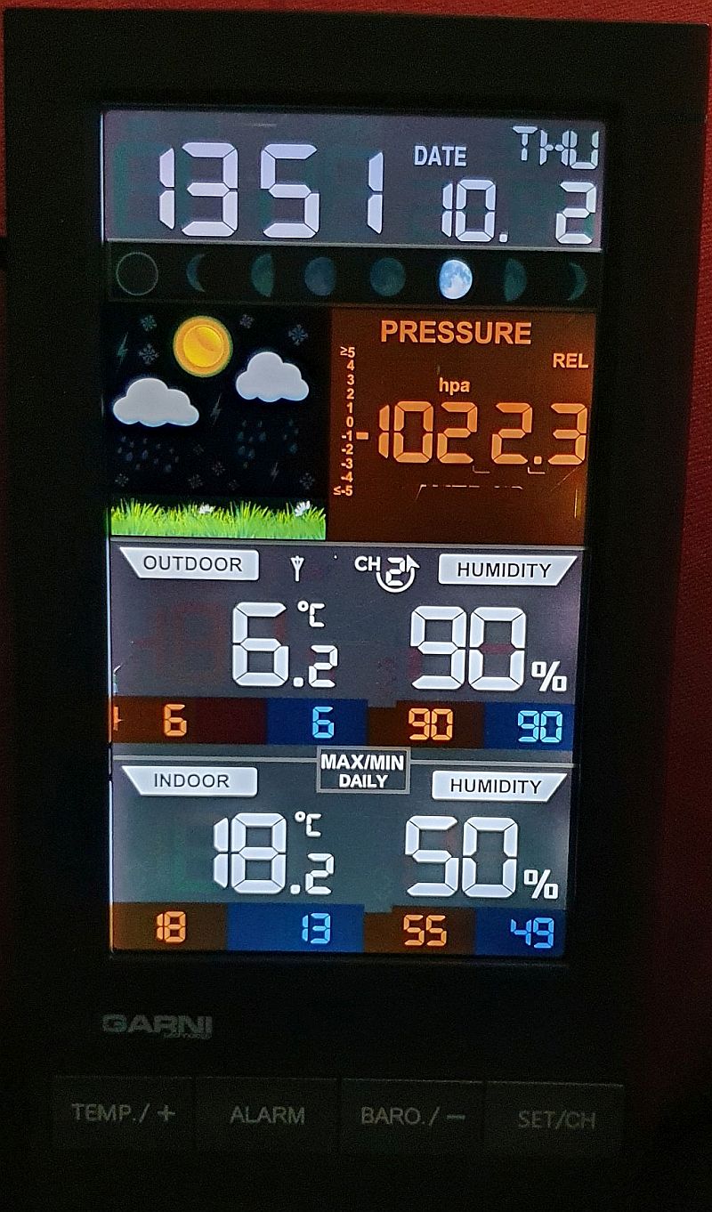

Die Konsole läuft mit einem 6V 0,1 A Netzteil und drei AAA Batterien. Im Nur-Batteriebetrieb angeblich ein Jahr. Im Nur-Batteriebetrieb schaltet sich die Hintergrundbeleuchtung nach wenigen Sekunden wieder aus.
Nachstehend ein Bild der Konsole, die sehr gut ablesbar ist und für die sich drei Helligkeitsstufen (Stufe 3 = dunkel) einstellen lassen.
Es gibt eine barometrische Wettervorhersage (benötigt ca. 30 Tage zum Einspielen). Neben den aktuellen Werten werden die Hoch-/Tiefwerte des Tages angezeigt (Zurücksetzung um Mitternacht - Rücksetzung kann abgeschaltet werden). Es lässt sich auch der Taupunkt für den jeweiligen Aussensensor anzeigen. Temperatur und Luftdruck lassen sich kalibrieren. Es lässt sich ebenfalls ein Alarm einrichten. Weiterhin werden die Mondphasen angezeigt.
Soweit diee Konsole in Kürze, die sich durchaus als Zweitkonsole einsetzen lässt.
