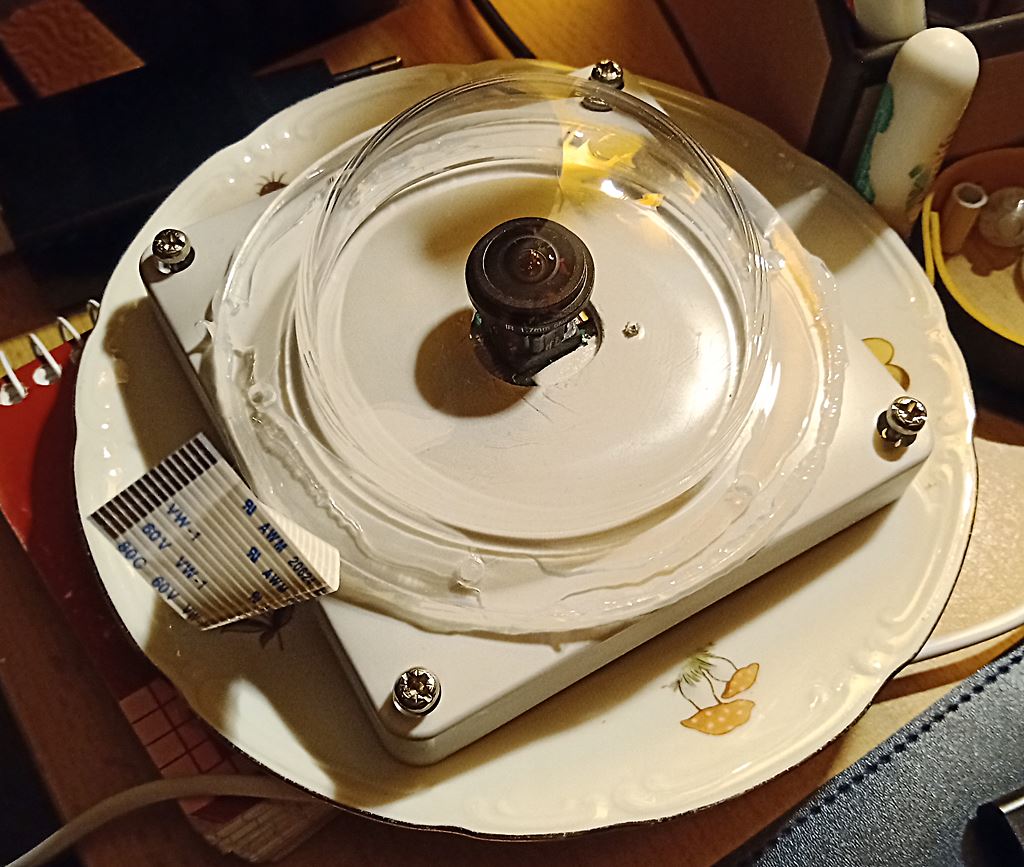

Dieses Bild ist eines der wenigen, welches der alte Pi2 vor Defekt des Netzwerkanschlusses mit dem neuen PiCam V2-Kameramodul abgeliefert hat. Es dient nun als vorrübergehendes Webcambild. Die angegebenen Wetterdaten sind korrekt und werden im 5-Minutentakt von WeeWx ausgelesen und ins Webcambild geschrieben.

das Projekt zieht sich mehr, als ich es mir vorstellen konnte. Erst war es das Wetter, das ewig nicht gepasst hat. Ständig Regen und Wind. Dann hatte ich Probleme mit dem Netzwerkkabel. Cat7 Kabel lässt sich durch die Schirmung der 4 Aderpaare schon nicht mehr so einfach crimpen. Zumal die weißen Adern (rot-weiss, grün-weiss, ...) nur noch weiß sind. Bei den anderen Kabeln haben die weissen Adern ein dünnen Strich in der zugehörigen Farbe, was das Sortieren erheblich erleichtert. Dann hatte ich mir ein Set aus 20x RJ45 Stecker + Knichschutz + Einfädelhilfe bestellt. Die dicken Adern des Cat7 Kabel ließen sich nur mit viel Kraft und meist daraus resultierendem Knicken, in die Einfädelhilfe einführen. Immerhin, das dicke Cat7 Kabel bis raus aufs Dach hat auf Anhieb funktioniert. Der in einer Aufputz-Abzweigdose installierte 5-Port-Switch, hat auf Anhieb eine Gigabit-Verbindung angezeigt. Aber von dort aus kam ich mit dem Cat7 Kabel nicht weiter. Erst als mir ein ungeschirmtes Cat5e Kabel in die Hand fiel, gestaltete sich die Sache deutlich einfacher. Hier waren die Adern deutlich dünner und auch waren die weissen Adern mit einer dünnen, farbigen Linie versehen. Zudem sind sie sehr viel flexibler und nicht so steif und starr wie das Cat7 Kabel. Damit klappte das Crimpen und der erste Raspberry war gestern Nachmittag kurz online. Kurz deswegen, weil der Pi4 so seine Extrawünsche in Sachen Strom und Spannung hat. Trotz 5V/3A Netzteil stoppte der Pi das Booten wegen Unterspannung. Meine Fritzbox hatte ihn als neues Gerät im Netzwerk erkannt, aber SSH Zugriff war, obwohl erlaubt, nicht möglich. Selbst ohne die ca. 8m Kabel zwischen Pi und Netzteil, hatte ich bei der Einrichtung mit angeschlossenem CSI-Kameramodul immer wieder einen gelben Blitz im Bild, womit der Pi Unterspannung signalisiert. Daher habe ich mir nun 2 "Original Raspberry Pi Netzteile" für den Pi 4 mit 5,1V und 3,5A bestellt, in der Hoffnung, dass damit dann endlich alles läuft. Gleich 2 Netzteile, weil beide Cams ihr eigenes Netzteil bekommen. An dem Netzteil der alten Webcam hängt zudem der 5-Port-Switch. Damit ist das Netzteil gut ausgelastet. Das zweite Netzteil wird die AllSky-Webcam bedienen, sowie den LNA4ALL-Verstärker in der Antennenleitung. Auch wird an dem AllSky-Pi der DVB-T Stick zum Satellitenempfang zum Einsatz kommen, der auch gut Strom zieht. Der Strom geht über ein 4-adriges Kabel (2-Adern je Netzteil/Raspberry) vom Netzteil, rauf aufs Dach.
Die Bilder zeigen noch das dicke Cat7 Netzwerkkabel am Pi 4. Dieses wurden inzwischen gegen das deutlich schlankere und felxiblere Cat5e Kabel ausgetauscht. Der Netzwerkstecker wurde gekürzt, so dass er nicht zu weit aus der Netzwerkbuchse raus steht und der Pi 4 noch in das Aufputz-Gehäuse passt. Die im Bild 2 zu sehende Kamera ist die kleine Picam V2 mit 8Mp, welche wieder als "normale Webcam" zum Einsatz kommen wird. Die Kragen der Domkuppel wurden mit Alu-Klebeband überklebt, so dass nirgends Feuchtigkeit eindringen kann. Aufgeklebt wurde die Domkuppel mit Silikon.

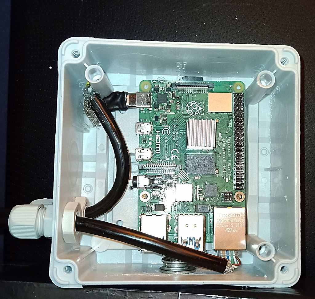

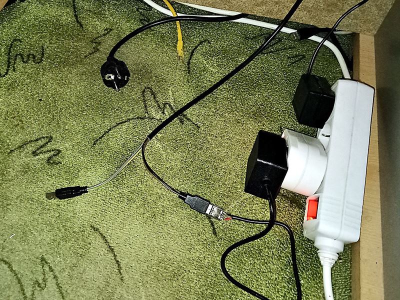

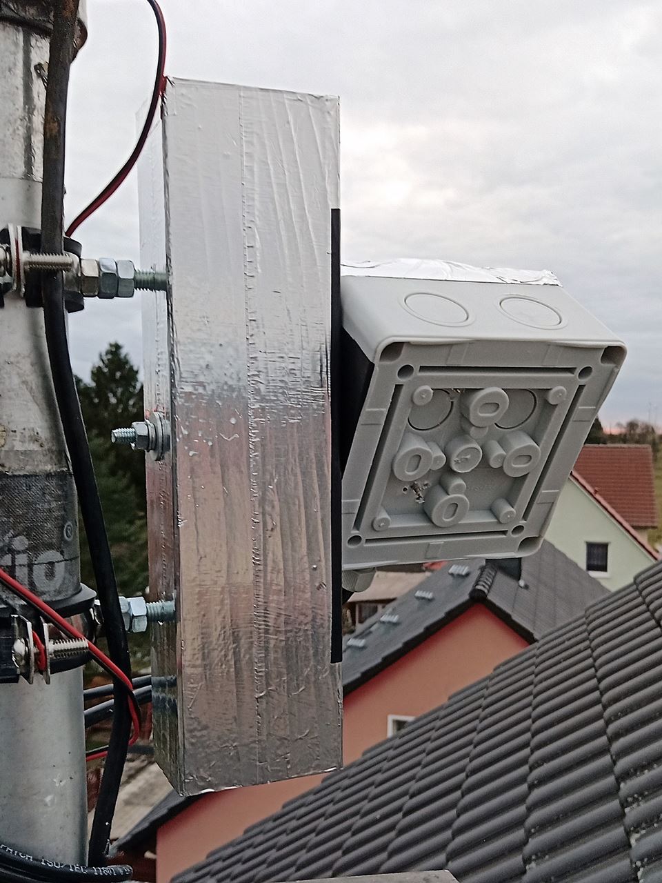

Auch habe ich gestern ausgiebig Fotos gemacht. Ich fange mal bei der Stromversorgung an: Unter dem Computertisch kommt die 4-adrige Leitung vom Dach an und teilt sich in 2x 2 Adern, welche jeweils einen USB-A Stecker aufgelötet bekommen haben. Die "Original Raspberry Pi 4" -Netzteile habe ich auch gleich modifiziert. Das Kabel wurde weit vor dem Leitungsschalter gekappt, abisoliert und eine USB-A Kupplung aufgelötet. Auf dem Bild fehlt noch das schicke, schwarze Gehäuse der Kupplung, was aber noch montiert wird. Über diese Leitung wird der Pi 4 mit der 8MP Webcam und der Switch versorgt. Die andere Leitung ist vorgesehen für den Pi 4 mit der AllSky-Kamera und dem SDR-Stick zum Satempfang, sowie für den LAN4ALL Antennenverstärker.

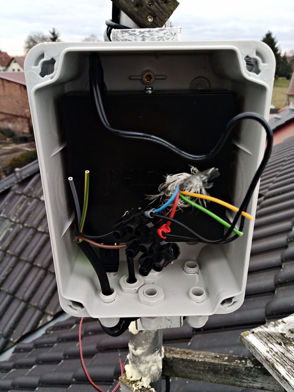

Auf dem Dach befindet sich in einer Aufputzdose, der D-Link Gigabit Switch. Aus der Wohnung kommt ein Cat7 Kabel und geht in den Switch. Vom Switch gehen Cat5e Leitungen zu den beiden Pis. Zudem kommt hier auch die 2x 5V STromversorgung an und wird per Lüsterklemme verteilt. Wie das untere Bild zeigt, steht für den Webcam-Pi eine Gigabit-Verbindung zur Verfügung. Auch hier kommen gekürzte RJ45-Stecker zur Verwendung, da sonst kein Platz ist, um diese in den Switch zu stecken.

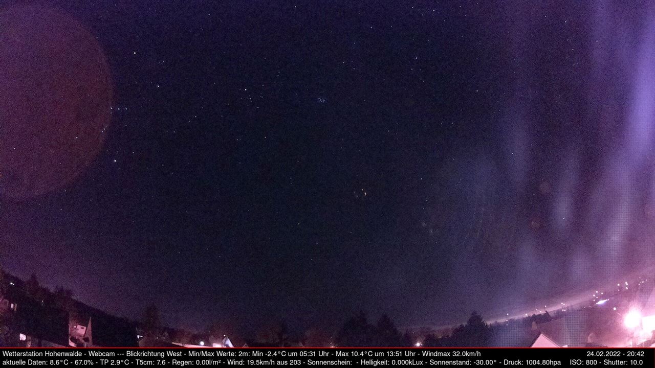

Die Webcam schaut inzwischen wieder gen Westen und stellt ihre Bilder auf der Homepage zur Verfügung. Auch die stündlichen und täglichen Zeitrafferanimationen werden wieder erstellt. Gerade Nachts machen sich die 4 Sekunden mehr an Belichtungszeit (alt bis 6 Sekunden, neu bis 10 Sekunden) deutlich bemerkbar. So viele Sterne wie letzte Nacht, hatte ich zuvor noch nie auf meinem Webcambild. Nachdem ich diese Bilder gesehen hatte, drehte ich die Webcam noch etwas nach links, um den störenden Lichtreflektionen der Straßenbeleuchtung aus dem Weg zu gehen.

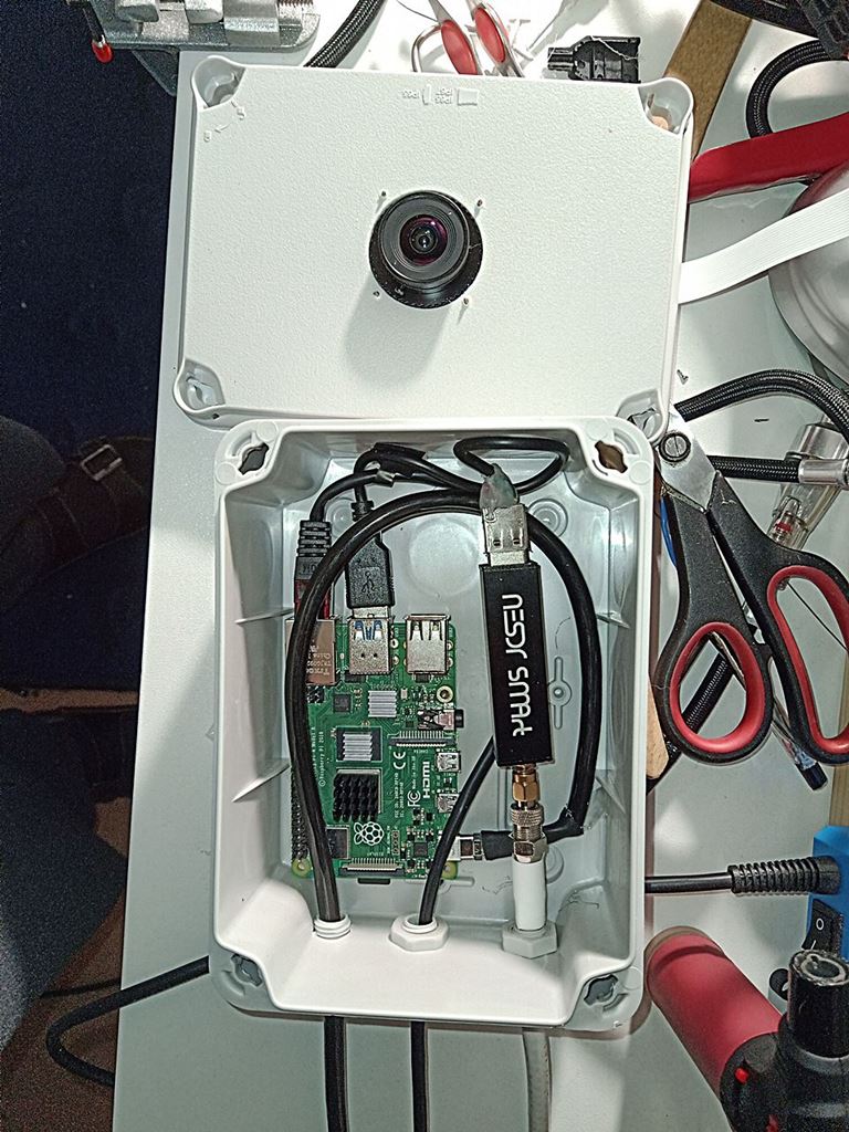

Die Allsky-Webcam mit Satellitenempfänger ist gestern Abend auch montagefertig vorbereitet worden. Sie muss nur noch auf dem Dach installiert und die Kabel in der Anschlussdose/am Switch angeschlossen werden. Hier bin ich sehr gespannt auf die 180° Aufnahmen vom Himmel und den Satellitenempfang. Da das Antennenkabel sehr kurz wird, sollte der Satempfang sich deutlich verbessern, so dass die Satelliten nahezu komplett störungsfrei von Aufgang bis Untergang aufgezeichnet werden können.
es ist geschafft. Die erste Cam läuft. Was so ein Netzteil alles aus macht. Ein wenig mehr Spannung und schon läuft alles. Die Software wurde an die neuen Pfade angepasst und läuft nun ebenfalls problemlos. Was etwas kompliziert war, das automatische Mounten der Dateifreigabe vom Pi in der Wohnung. Letztlich habe ich es über /etc/fstab hinbekommen. War aber sehr lange probieren angesagt, bis das mounten beim Start des Picam-Raspberrys automatisch klappte.

Die Nachtaufnahme mit dem Orion und den Plejaden sieht schon recht gut aus. Würde mich bei Gelegenheit über weitere Bilder freuen.
