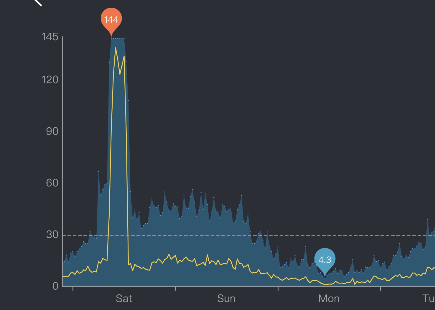

Ich habe nun schon zum 2. Mal in einer Woche Windgeschwindigkeiten von 144 Km/h gemessen. Beim ersten Mal wurde über 5,5 Stunden eine Windböe von 144 Km/h angezeigt.
Aktuell habe ich das gleiche Problem.
Ein Neustart der Station hat nicht geholfen. Irgendwann war der Wert wieder normal.
Hat schonmal jemand ein ähnliches Problem gehabt? Bild

Das Bild sieht nach einem US-Windmesser aus.
Falls ja siehe WIKI bzgl. Firmware-Update fuer den WS80.

Ja korrekt, ein US-Windmesser. Danke für Deinen TIP. Ich habe die FW upgegraded auf Version 1.2. Bis jetzt läuft alles normal.
Vielen Dank, Marcel
