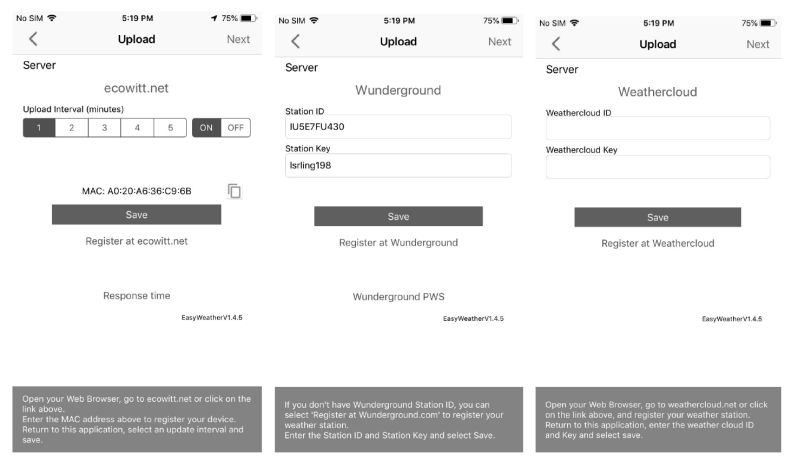

Auf der Seite, auf der Du jetzt bist, kannst Du die Übertragung zur ecowitt.net-Cloud einrichten, wo Du dann alle Deine Daten sehen kannst, die minütlich dorthin übertragen werden (sofern eine Minute "Interval" gewählt wurde und die Konsole am Stromnetz angeschlossen ist; s.o.)
Dazu musst Du auf Ecowitt.net gehen (www.ecowitt.net), dort ein Konto (Account) anlegen und dann Deine Konsole als Gerät (Device) mit Standort und MAC-Adresse (siehe Device List) eintragen. Dann erhält Deine Konsole eine Device-ID. Die muss unter "ID" in WS View eingetragen werden. Password ist Dein Password zu Deinem Konto auf ecowitt.net.
Als Intervall 1 Minute wählen. Dann müsstest Du "Save" drücken können und eine "Success" Meldung erscheint. Danach werden nach ca. 1-2 Minuten Deine Daten in der Cloud erscheinen:

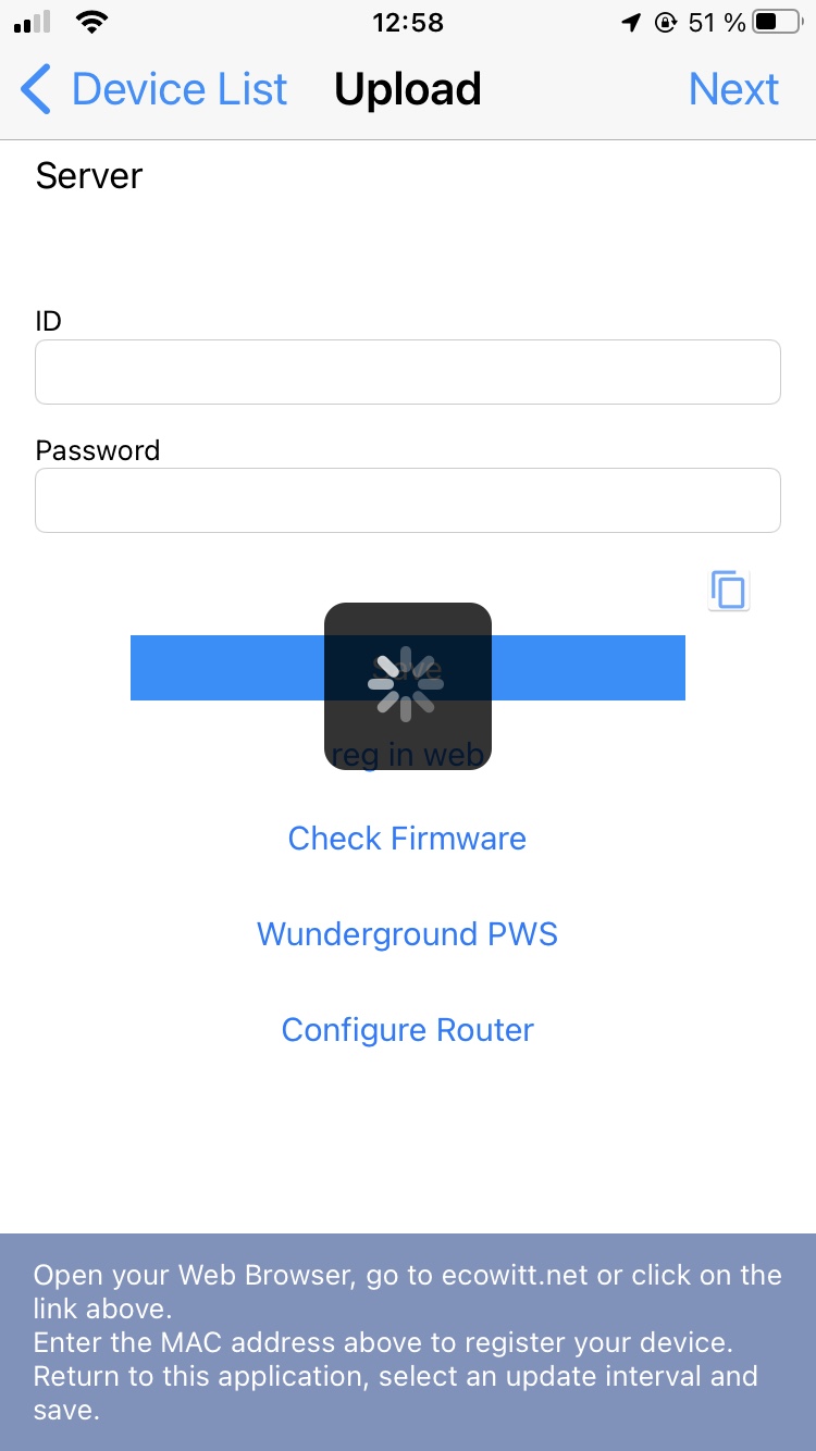

ich bin soweit weiter gekommen, das ich bei Ecowitt registriert bin und das Device auch :thumbup: Aber es ist noch Offline. was ich noch nicht verstehe: Woher bekommt die Konsole eine ID? Wo gebe ich die ein? Ich wurde nicht danach gefragt...

Beim Update Intervall auf der (WS View) Seite Upload - ecowitt.net müsste sich eine Auswahl ON/OFF befinden.
"ON" wählen und speichern (SAVE) und warten, bis eine Meldung "SUCCESS" kommt. Dann sollte es in der Konsole aktiviert sein.
