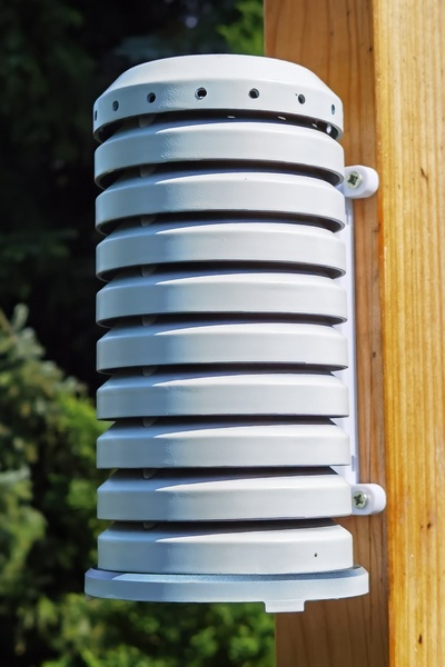

Hier noch ein Foto:

Hier noch ein Foto:

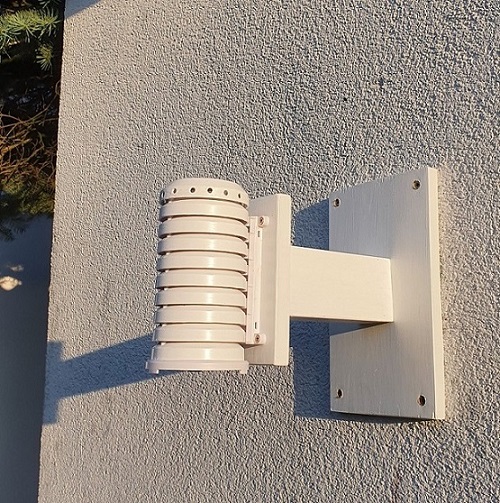

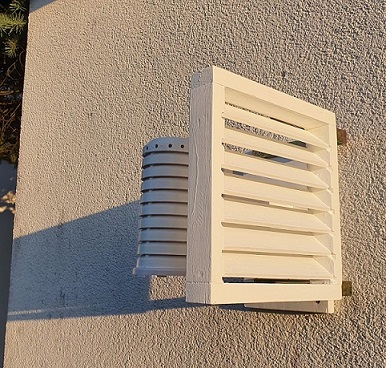

Hier mal 2 Fotos von heute Abend. Nach Sommerzeitumstellung habe ich ab 18:30 Uhr pralle Sonne (Bild1) auf der Schutzhülle und messe etwa 1 Grad mehr als es korrekt wäre. Habe deswegen einen Lamellenschutz gebaut, welcher gut 10 cm vor der TFA-Hülle die direkte Sonne abschirmt (Bild2). Aufgenommen um 18:53 Uhr. Sollte eigentlich reichen, eventuell muss im Hochsommer ein etwas längerer Abstandswinkel (von der Wand aus betrachtet) her, falls die Sonne dann doch noch dran vorbeischeinen sollte....

Dem Foto nach wirst du aber bei Sonne generell zu hoch liegen, denn die Aufnahme der Wärme und Abstrahlung von der Wand wirst du nicht weggbekommen und das bis spät in die Nacht

Kann sein, dass die Perspektive etwas täuscht, aber der Sensor ist 35cm von der Wand weg. Die Wand hat Nordrichtung und gehört zu einem freistehenden und unbeheizten Schuppen (nach oben ist auch alles frei), und die Sonne kommt erst um 18 Uhr (Winterzeit 17 Uhr) rum. Sicherlich wird die Wand trotzdem ein wenig die Messwerte beeinflussen, aber bislang passen die gemessenen Werte sehr gut zu umliegenden Stationen und den "prognostizierten" Werten. Ich muss mal sehen, wie das im Hochsommer wird, wenn die Wand von 18 - 21 Uhr "beschienen" wird....LE-Wetter hat geschrieben: 29 Mär 2022, 16:46 Dem Foto nach wirst du aber bei Sonne generell zu hoch liegen, denn die Aufnahme der Wärme und Abstrahlung von der Wand wirst du nicht weggbekommen und das bis spät in die Nacht
Ich werde heute Abend (Sonne scheint wieder pralle) mal sehen, ob es ab 18 Uhr nochmal zu einem leichten Temperaturanstieg kommt, wie gestern und vorgestern (jeweils knapp 1 Grad), bevor ich gestern Abend den Lammellenschirm angebracht habe. Ich werde berichten....

Mal die wichtigsten Infos zum heutigen Abend (also natürlich nur bezüglich meines Lamellenschildes): Direktes Sonnenlicht auf der TFA bis kurz vor Sonnenuntergang (19:34 Uhr) bei relativ freier Sicht gen Westen: Fehlanzeige!! Infolgedessen auch keinerlei Anstieg oder auch nur "Halten" der Temperatur zwischen 18:00 und 19:30 Uhr
Eventuell wäre der Temperaturrückgang ohne die Wandnähe minimal schneller. Aber das ist schon ein wenig Spekulation, da mir belastbare Vergleichsmessungen, geschweige denn geeichte Messmittel fehlen.
Da aber in den seltensten Fällen zwischen 18 Uhr und Sonnenuntergang Tageshöchst- oder -tiefstwerte zu erwarten sind, ist das für meine persönliche Wetterstatistik vermutlich vernachlässigbar.
Falls sich jemand fragt, wie der Lamellenschutz entstanden ist:
4 Holzleisten (Kiefer) 19 x 34mm als Rahmen mit Holzdübeln verleimt
Die Seiten mit 45 Grad Schlitzen versehen und passend gesägte Lamellen (Kiefer) 5 x 50mm eingeleimt
Keine Schrauben oder Nägel, nur Holz und Kaltleim, sowie eine Lage Holzschutzlasur und danach 2 Anstriche Fensterweiß (matt)
War gar nicht so schwer, vielleicht versuche ich mich auch irgendwann mal an einer "echten" Wetterhütte

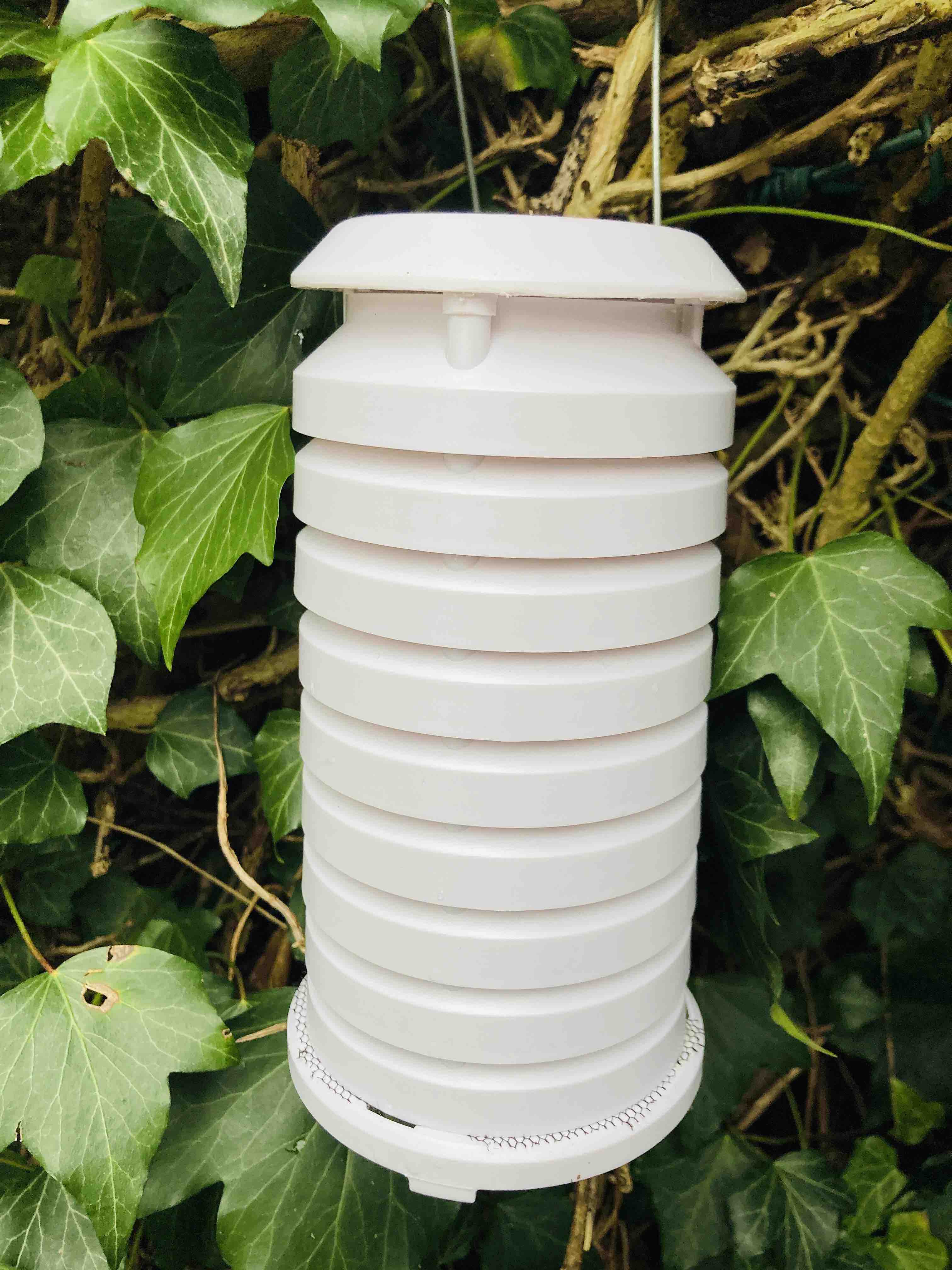

Re: TFA-Schutzhülle verbessern
Vorsichtig sägen statt bohren...
Grüße von der Ostsee!
- IMG_7621.jpg (431.17 KiB) 5761 mal betrachtet
Ich kann nicht erkennen wo gesägt wurde oder gebohrt,
aber die Platzierung am Efeu ist schon mehr als fraglich.
Er, der Sensor, gehört nicht/an in eine Blätterwand, Temperatur und Luftfeuchte laufen dort total aus dem Ruder.
