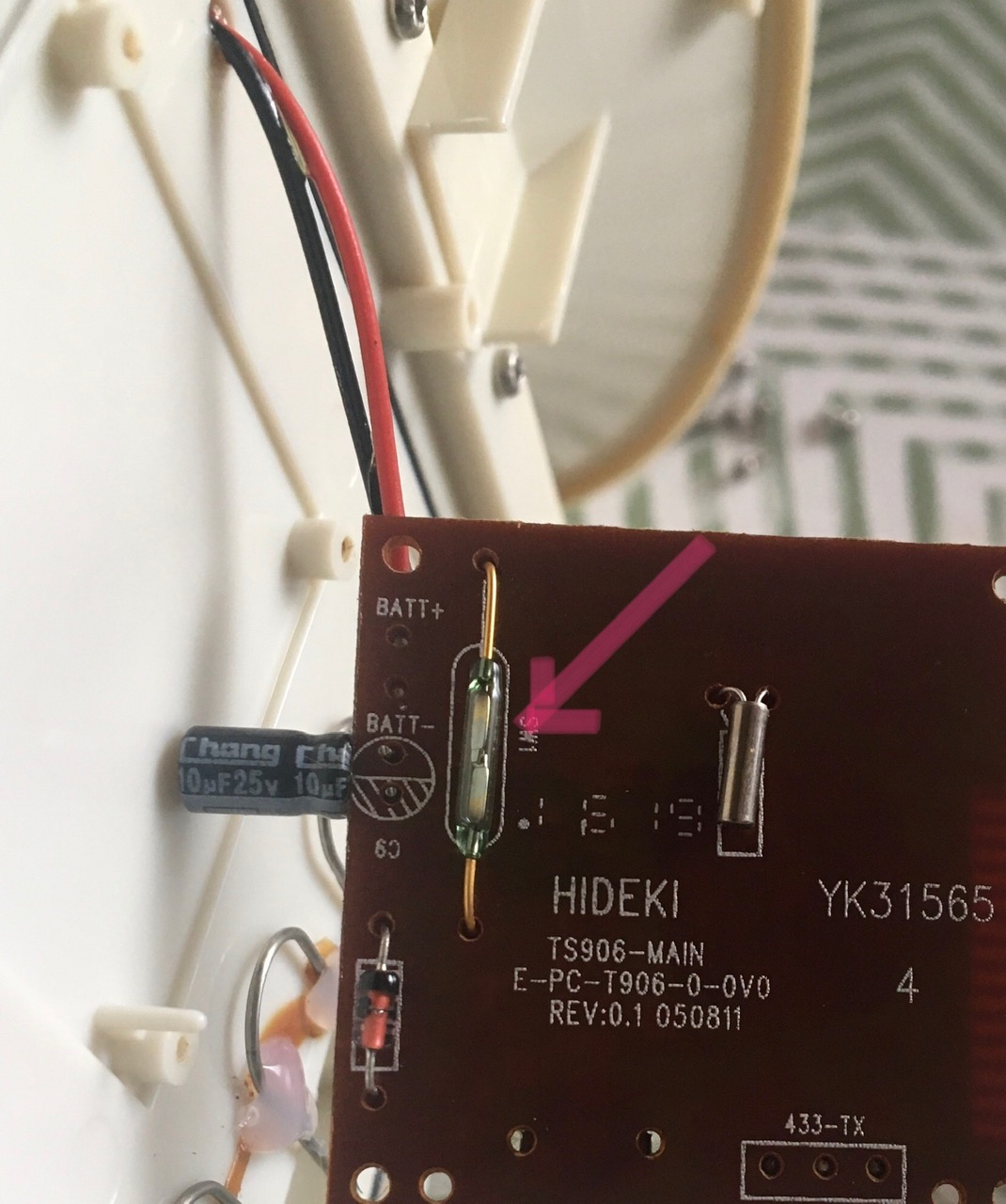

Hallo ins Forum,
kann jemand mit einem baugleichen Reedkontakt aushelfen? Oder noch besser einen funktionierenden Regenmesser für die Nexus.
Vielen Dank.
Gruß Fotoprinz
Vielen Dank.
Gruß Fotoprinz
- Platine_Nexus.jpg (224.67 KiB) 5852 mal betrachtet

Da tut man sich schwer mit den Abmessungen. Wenigstens die Länge ist interessant. Läden, die sowas verkaufen, gibt es genügend.

Schade, 12mm lange hätte ich. Die gab's in der Bucht. Da könntest du dann auch mal schauen, ob es passende aus DL gibt.

Reedkontakt war nicht das Problem. Habe aus zwei eins gemacht. Ähnlich wie bei "zunshiner" hatte ich noch einen Regenmesser bei dem der Reedkontakt defekt war. Mein im Einsatz befindlichen Regenmesser hatte offensichtlich Probleme mit dem Senden. Also hab ich gedacht tausche ich einfach das Sendemodul. Das war aber nicht der Erfolg. Vermutlich arbeiten das Rechenmodul der Hauptplatine und das Sendemodul zusammen und können nicht untereinender getauscht werden. Dann hab ich alles wieder zurückgetauscht und den schon seit langem defekten mit einem Reedkontakt der eigentlich für einen Windmesser gedacht war ausgetausch. Danke nochmal an Werner der mir die Platine vor einiger Zeit zur Verfügung stellte.
Das Problem war der richtige Platz auf der Platine, damit der Magnet sauber schaltet. Ich habe mir dann zwei Drähte an den Reed gelötet und nach aussen geführt um den Wippenschlag mit dem Mulltimeter zu messen. Da es nicht der baugleiche Reed ist, war wahrscheinlich auch der Magnet etwas zu schwach um sauber zu schalten. Ich hab dann noch einen etwas stärkeren Magnet angebracht und siehe da ich habe wieder Werte.
