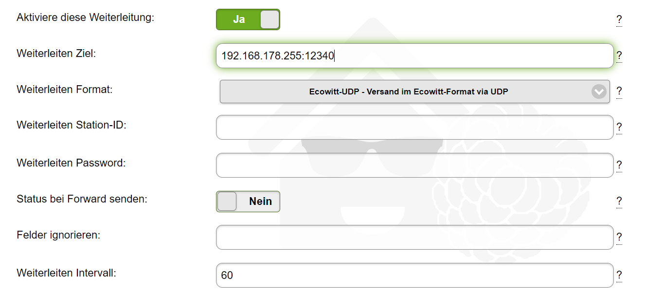

Fuer das Funktionieren von PWT per UDP ist ausschliesslich FOSHKplugin noetig. Du musst nur einen passenden Forward einrichten.
Entweder (da die Weboberflaeche ja nun schonmal da ist) per Web:
Oder als manuell in die Konfigurationsdatei foshkplugin.conf eingetragenen Forward:
[Forward-22]
FWD_CMT = UDP-Versand zu PWT
FWD_INTERVAL = 60
FWD_TYPE = EWUDP
FWD_URL = 192.168.178.255:12340
Das Ziel (FWD_URL) sollte die Broadcastadresse Deines Netzes sein und den im PWT konfigurierten Port entsprechen. Den Intervall kannst Du auch weglassen, dann wird der Sendeintervall der Station uebernommen.
