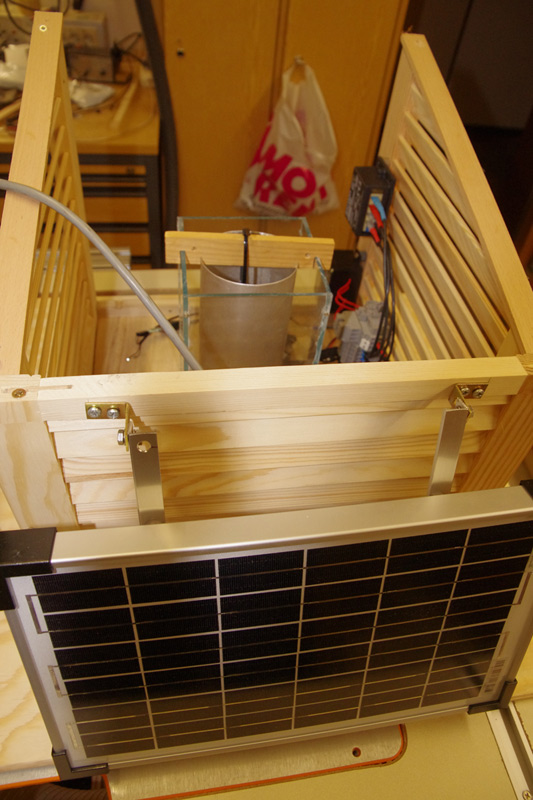

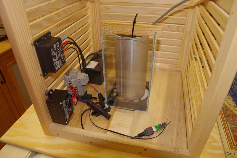

Die Hütte von vorn:
Von der Türseite:
Und die Draufsicht:

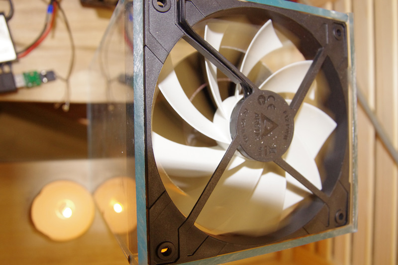

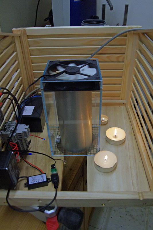

Ich habe heute noch mal ein wenig probiert. Also scheint tatsächlich so, das bei Lüfter unten die Temp. um ca. 0,8K ansteigt, sobald ich den Lüfter drehen lasse. So hatte sich der Sensor von 19,2 °C auf 20,0°C erwärmt.
So habe ich das ganze Setup mal umgedreht, den Lüfter oben und wie schon mal angedacht, den Sensor in ein inneres Rohr gepackt. Und siehe da, die Temp begann langsam wieder zu sinken, auf die Ausgangstemp. von 19.2 °C.
Um das Ganze noch ein wenig zu verschärfen, habe ich 3 Teelichter zwischen Außenwand und den Plexi-Würfel gestellt.
Die Ausgangstemperatur wurde selbst mit den Teelichtern erreicht, so dass ich von einem ausreichenden Strahlungsschutz für eventuelle Abwärme von Sekundärtechnik ausgehe.

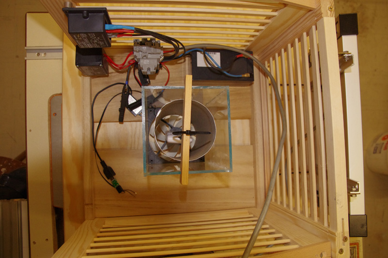

Hier noch ein Bild von oben, mit Rohr-in-Rohr erkennbar.
Das scheint doch recht gut zu funzen. Mal schauen ob ich es so abschließend umsetze, da ja auch die Rohre sauber sitzen sollen, und das mit nicht zu aufwändiger Befestigung.
So, auch jetzt nach einer guten halben Stunde mit Teelichtbefeuerung, keine erneute Erwärmung.
