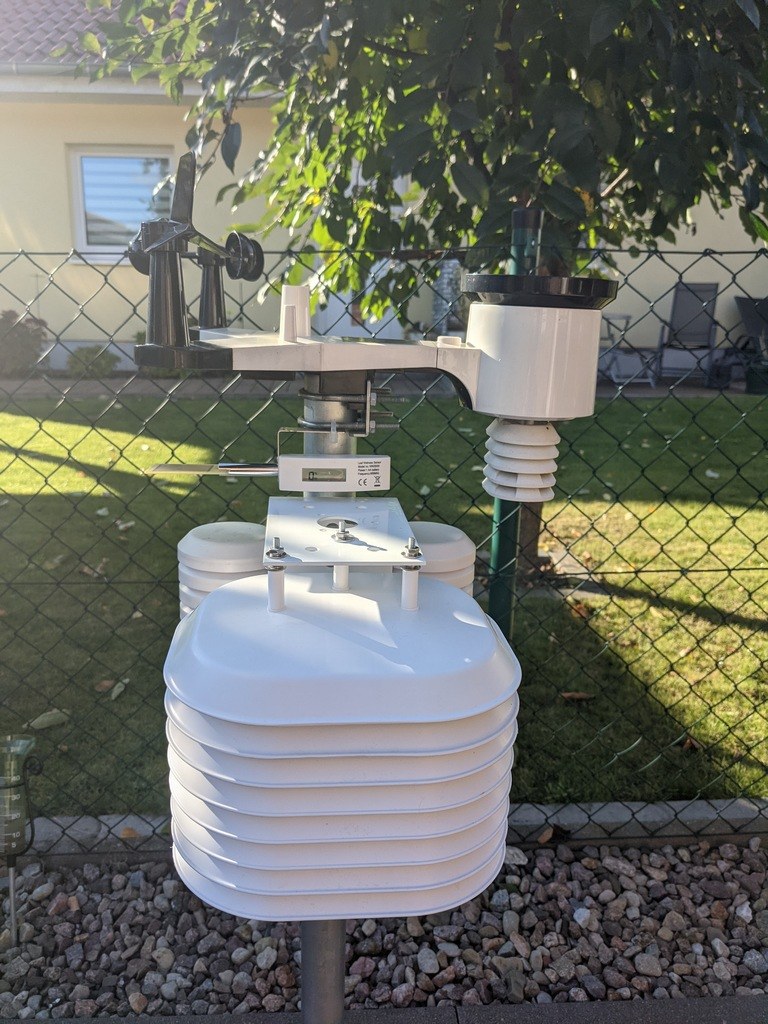

Hallo!
Heute kam mein Davis 7714 Solar Radiation Shield und ich habe es gleich mal an den Mast gebaut.
Der erste Eindruck: Mein Gott, ist das Ding riesig!
Wer nur das TFA-Shield oder das Ecowitt-eigene kennt, ist schon etwas ueberrascht ob der Groesse.
Es ist auch erstaunlich schwer.
Vom physischen Aufbau her fragt man sich dann aber schon, wieso das Shield soviel besser sein soll, als das TFA- oder Ecowitt-Shield.
Es sind keine erkennbaren Hightech-Geschichten verbaut. Kein offensichtlich besonderes Design wie der Helix-Aufbau des Barani.
Keine besondere Farbgebung oder unterschiedliche Faerbung der Ober- und Unterseite.
Nur ein paar uebereinander stapelbare Ebenen aus weissem Kunststoff, die aber sehr robust wirken.
Und - ob der Groesse - bietet es ein deutlich groesseres Volumen.
Wie erwartet passt der WH31 (den nutze ich aktuell zum Vergleich mit dem WH65) nicht stehend in das Innere. Man muss ihn schief reinlegen, damit es (irgendwie) passt. Der Sensor kann also innen nicht befestigt werden und wackelt etwas hin und her.
Eine Besfestigungsmoeglichkeit der abgesetzten Mess-Sonde des WH31-EP (oder WH32-EP) habe ich nicht gesehen - also auch hier wird man wohl etwas basteln muessen.
Womoeglich sollte man die Sonde moeglichst von oben einfuehren und am Kabel mittig drinnen baumeln lassen.
Das schau ich mir aber erst ein einem naechsten Schritt an - der WH31-EP ist noch unterwegs zu mir.
Das Befestigungsmaterial ist uebrigens nicht fuer Masten mit einem Durchmesser von 42mm gemacht - da musste ich etwas basteln.
Die mitgelieferten Schellen sind wohl fuer Rohre mit einem max. Duchmesser von 32mm gedacht. Man kann das Gehaeuse aber auch ganz wunderbar an Pfosten oder Waende montieren. Der mitgelieferte Winkel bietet jede Menge Bohrloecher.

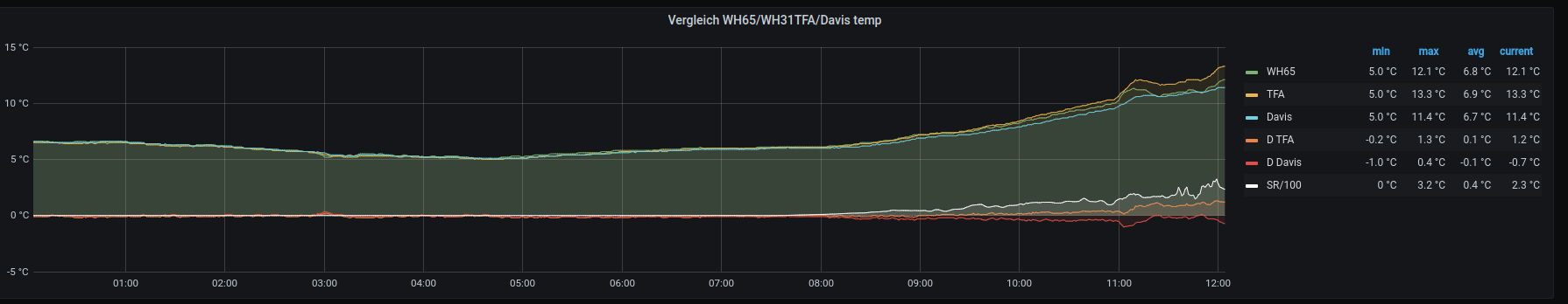

Nachdem in den letzten Tagen nur sehr wenig Sonne zu sehen war, gibt es heute endlich ein paar Sonnenstrahlen.
Somit kann ich auch eine erste vorsichtige Aussage zur Qualitaet des Strahlenschutzes taetigen.
Hier ein Bild der letzten 12 Stunden der Temperaturen der einzelnen Sensoren. Zur Einordnung beachtet die weisse Kurve mit dem Wert der solarradiation (zur besseren Erkennbarkeit durch 100 dividiert).
Die betrachteten Sensoren sind die des internen WH65-eigenen Sensors sowie ein WH31 in einem TFA-Schutz und ein weiterer WH31 im Davis 7714:
Erkennbar ist, das in den Stunden ohne Sonneneinstrahlung alle drei Temperaturen beinahe uebereinanderliegen - ich erkenne ein max. Delta von 0,1°C.
Gegen 8:00 Uhr steigt die Sonneneinstrahlung (weisse Kurve) langsam aber stetig an.
Mit ihr steigen sowohl die Werte der WH65-Temperatur (gruene Kurve) als auch - und deutlich staerker - die gelbe Kurve des Sensors im TFA-Gehaeuse.
Die Temperatur im Davis-Shield (tuerkis) steigt zwar auch (so soll es sein!) aber niedriger als die beiden Vergleichstemperaturen.
Zwar ist es noch zu frueh fuer irgendwelche Aussagen.
Aber ich wuerde jetzt schon behaupten, das die direkte Sonneneinstrahlung vom Davis-Shield 7714 am Besten kompensiert wird.
Es zeigt sich auch erstmals, das der Strahlungsschutz des WH65 im Verhaeltnis zum TFA-Gehaeuse deutlich besser ist, aber eben doch Schwaechen hat.

Wie befuerchtet, blieb es gestern leider nicht sonnig.
Und auch heute war wenig von Sonne zu sehen, daher sind die Vergleichswerte aehnlich den gestrigen.
Heute aber will ich Euch die Moeglichkeit geben, Euch selbst ein Bild von meinen Grafana-Graphen zu geben:
https://snapshot.raintank.io/dashboard/ ... 9semFXvk6R
Beim Export sind wieder ein paar Dinge nicht gut ruebergekommen. Aber die in diesem Kontext wichtigen Diagramme mit den Vergleichswerten sind sichtbar (und hier auch bedienbar). Echt aergerlich, das der Export immer solchen Muell verursacht. Leider weiss ich nicht, was ich auf meiner Seite da zur Verbesserung beitragen koennte ...
Gruss, Oliver
