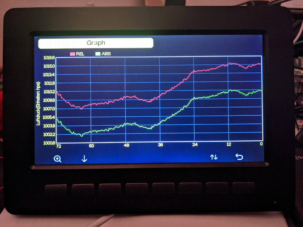

Und in der Praxis auch - ich habe diese Konsole und man kann sich die farbigen Grafiken anzeigen lassen (mehrfaches Drücken auf die ▼▲ Taste (Pfeil hoch und runter)).

Als Text: Ja, Verlaufsdiagramme sind moeglich.
Gruss, Oliver

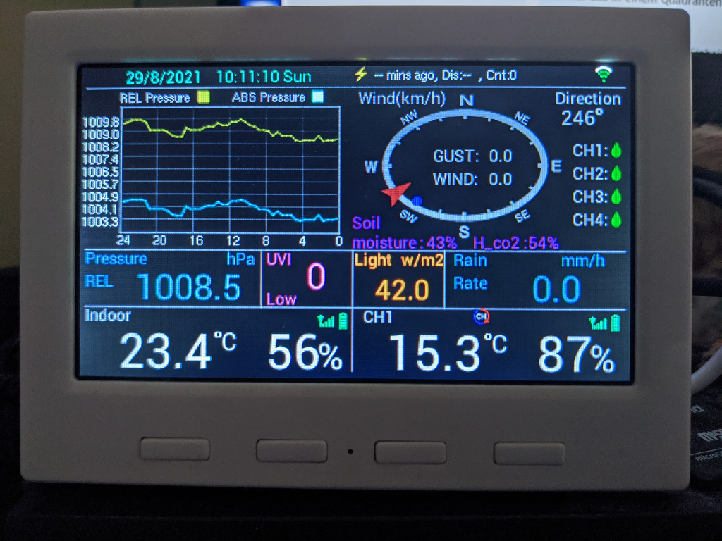

Da ja Bilder manchmal mehr als tausend Worte sagen:Kann man die so einstellen dass auch ein Verlaufsdiagramm sichtbar ist?
Gruss, Oliver

Du kannst die Grafik auch als permanenten Hauptscreen anzeigen lassen. Nur siehst Du so natuerlich keine weiteren Werte mehr.
Eine konfigurierbare Quadrantenanzeige wie bei der HP3501 gibt es nicht.
Wenn fuer Dich eine Quadranten-Anzeige (oder eben eine permanente Diagrammanzeige) wichtig ist, koenntest Du vielleicht ueber eine Android-Tablet-Loesung mit Personal Weather Tablet (PWT) nachdenken.
Ein altes Amazon Fire reicht dazu voellig aus! Es gibt auch Nutzer, die extra dafuer ein billiges Tablet angeschafft haben.
Als Grafik unten links koennen beliebige Sensorwerte angezeigt werden.
Das koennte durchaus auch eine Wetterstations-Kaufentscheidung beeinflussen. Denn PWT kann natuerlich auch fuer die Visualisierung der Werte eines GW1000/DP1500 genutzt werden. Ein altes (oder billiges) Tablet plus GW1000/DP1500 ist guenstiger als die HP2551C-Konsole.
Gruss, Oliver
