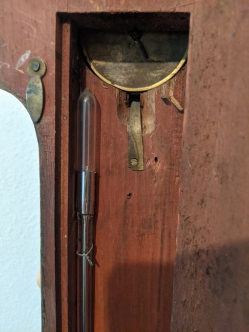

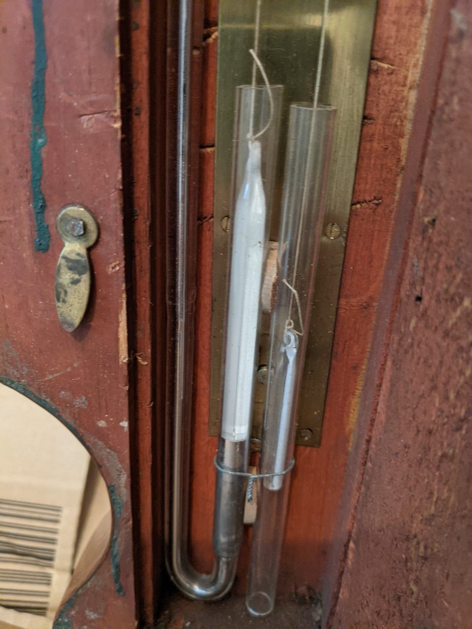

Siehe anbei Fotos der Rückseite.

wenn etwas ausgelaufen wäre dann hättest du Quecksilber in Kugel- oder Linsenform im Gehäuse oder im Transportbehälter finden müssen. Quecksilber verdunstet bei Raumtemperatur recht langsam. Sofern es also nicht in irgendwelche Ritzen verschwunden sein kann und da unentdeckt verdampft könntest du nochmal Glück gehabt haben.
Ist denn der angezeigte Messwert einigermaßen Plausibel für den aktuellen Luftdruck?
Die Quecksilberdämpfe sind auch wesentlich giftiger als das flüssige Quecksilber. Ich persönlich würde mir so ein Gerät nicht in die Wohnung stellen, da ich mir nicht vorstellen kann, dass die Spindel das wirklich dampfdicht verschließt.

also ich denke nicht, daß da etwas ausgelaufen ist. Denn wenn etwas so undicht ist das es auslaufen kann dann wäre das Quecksilber auch im Laufe der Zeit (ist ja Antik) verdampft. Ich hab nur gerade erst einmal versucht anhand der Bilder das Funktionsprinzip dieses Barometers zu verstehen. Aber ich denke mal es ist recht simpel. Wie gesagt ich "denke", nicht "weiß".
Je nach steigendem oder fallendem Luftdruck verändert sich die Höhe des Spiegels der Quecksilbersäule in der Glasröhre und treibt dadurch einen kleinen Kolben hoch oder runter. An diesem Kolben ist ja oben ein dünnes Seil. Dieses wird vermutlich über eine Rolle geführt und in der Mitte dieser Rolle ist auf der Vorderseite ein Zeiger. Am anderen Ende des Seils ist ja ein Gegengewicht zu sehen damit das Seil immer straff bleibt. Wenn man jetzt das ganze Gehäuse hinlegt, verliert das Seil die Spannung und liegt locker da das Gewicht ja fest liegt. Dadurch dreht das Seil natürlich die Rolle nicht mehr. Ändert sich jetzt die Höhe der Quecksilbersäule dreht sich die Rolle ja nicht mehr mit. Wenn man dann das Gehäuse wieder aufrecht stellt dreht sich die Rolle erst wieder mit wenn das Seil durch das Gewicht gestrafft ist. So erhält man dann eine verkehrten Wert auf der Vorderseite angezeigt. Wenn ich so mit meiner Vermutung über die Funktionsweise richtig liege, müßte es eigentlich nur neu geeicht werden indem man es hinten öffnet, dann das Seil entspannt und vorne den Zeiger wieder in die richtige Position bringt.

Leider ist auf den Bildern nicht auszumachen, um was für eine Art Q-Barometer es sich handelt. Aber man kann durchaus solche Barometer auch liegend transportieren, wenn sie vorher ordentlich "verstopft" wurden, war wohl bei die nicht der Fall. Also "eichen" kann man ein Q-Barometer gar nicht, es geht im Grunde nur darum, dass Quecksilber an die richtige Stelle zu bringen.

Ich denke wirklich dass kein Quecksilber ausgelaufen ist, allerdings habe ich auch Zweifel über die Dichtigkeit des beweglichen Watte(?)propfes. Jedenfalls scheint in den >150 Jahren nicht viel Quecksilber verdampft zu sein.
Der Angezeigte Messwert von 28,4 (inHg vermute ich) scheint zu niedrig für einen lokalen Luftdruck von 1010 hPa. Auch scheint der Zeiger sich seit dem Vorfall über die Tage hinweg sich nicht so viel zu bewegen wie erwartet. Er pendelt schon leicht hin und her wenn man das Gerät bewegt, aber wenn es still steht tut sich kaum was (vielleicht 0.1 inHg hoch oder runter).
Waterwind hat glaube ich die richtige Theorie über die Funktionsweise. Hinsichtlich des Eichens scheint es aber nicht so leicht zu sein, da es sich um zwei Seile zu handeln scheint, die irgendwie an der Rolle befestigt sind.

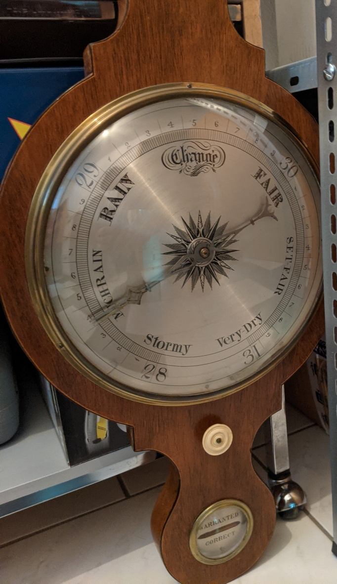

Zur Vollständigkeit halber noch ein Bild von Vorn, damit ihr euch vorstellen könnt, wie es aussieht.

Nun sieht man zumindest eindeutig, dass es sich um ein Zeigerbarometer (auch Rad- oder Banjobarometer) handelt und zwar nach Hooke. Schätzungsweise um 1860. Aber die Anzeige ist natürlich völlig falsch.
Bei fallendem Luftdruck steigt das Quecksilber mit dem Schwimmer im Sammelgefäß nach oben, bei steigendem Luftdruck sinken beide ab. Geringe Änderungen werden nur durch Klopfen am Barometer sichtbar.
