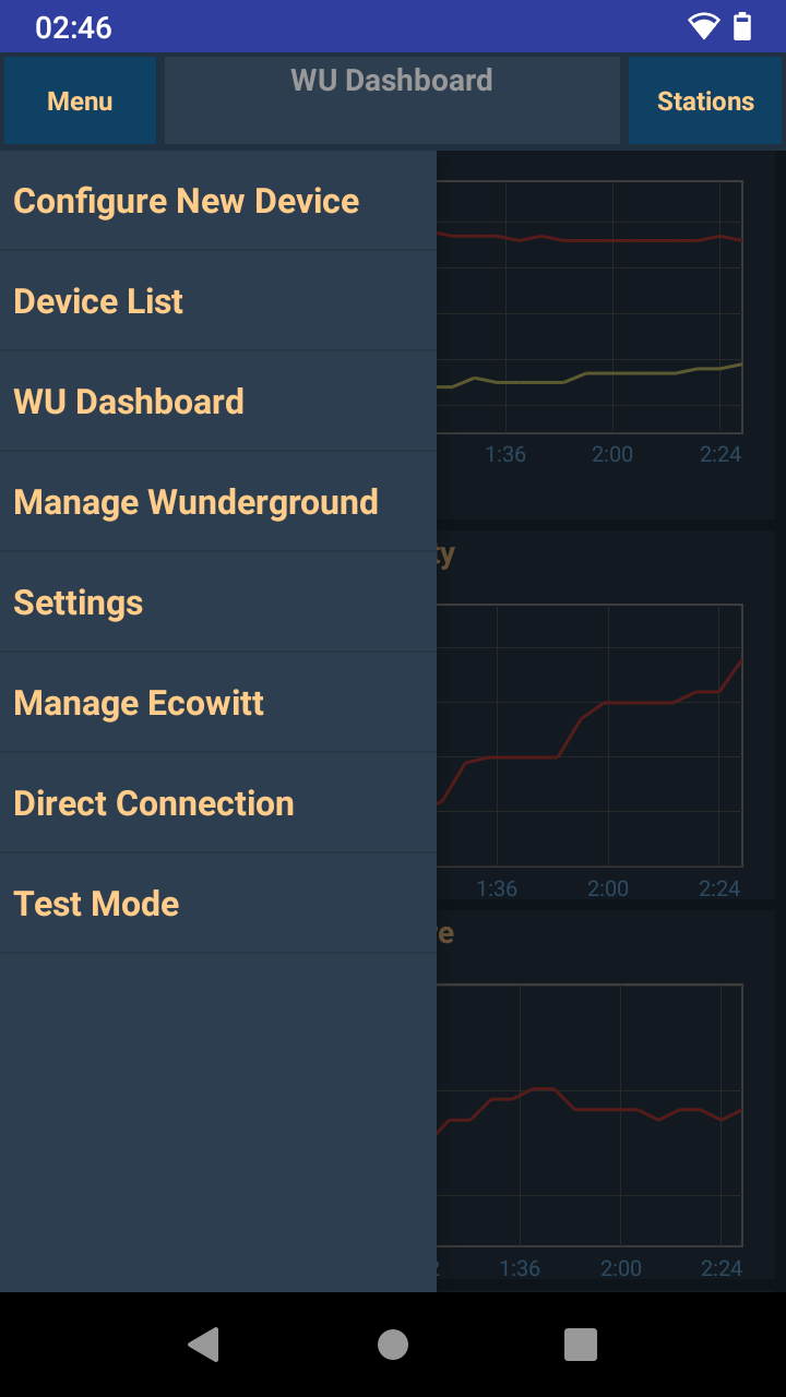

In der WS View APP finde ich den beschriebenen Punkt nicht
Habe ich eine andere Rev?
Kann man an der Station direkt irgendwo ein Reset machen?

- Beiträge: 2620
Re: Wie Werksreset durchführen?
Moin!
Gehe links auf Device List und wähle die gewünschte Station aus.
Dann hast Du in der rechten oberen Ecke ein More, über das Du dann auch zu Device Settings gelangst.
Dort lässt sich dann der Factory Reset bewerkstelligen.
In den Menüs der rechten Seite finden sich übrigens auch noch andere durchaus wichtige Dinge - etwa die Kalibrierung oder die Konfiguration der Wetterdienste.

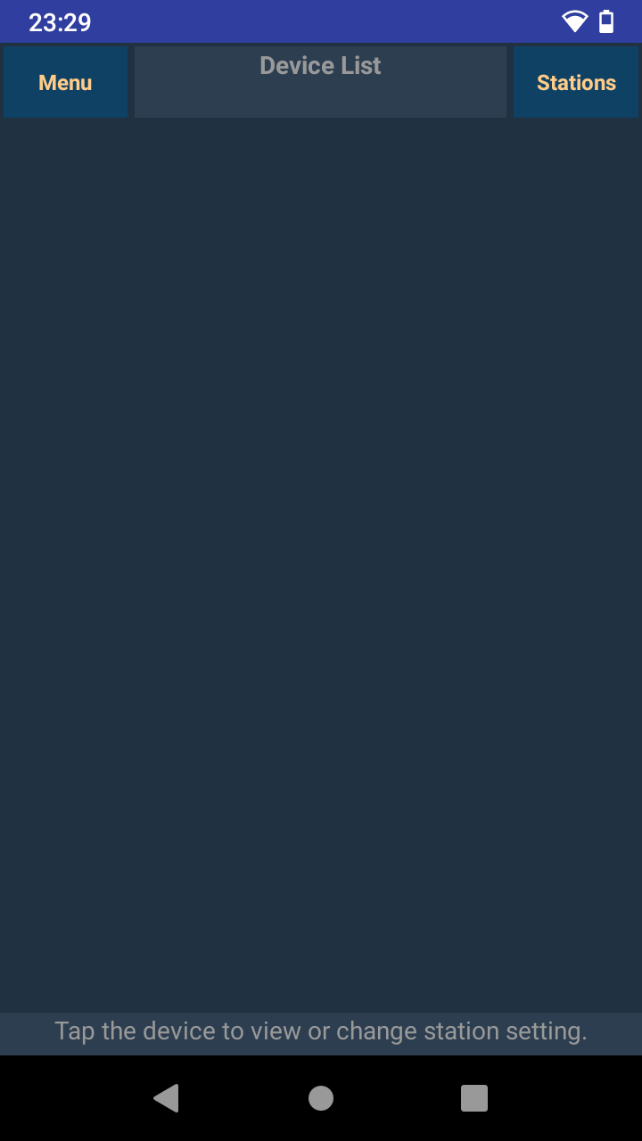

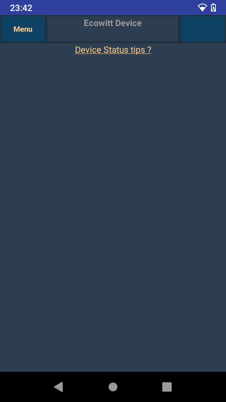

Unter Device List ist alles leer bei mir?

- Beiträge: 2620
je nach Station - welche hast Du denn! - muss diese ggf. erst über Configure new device hinzugefügt werden.
Ist das Fehlen unter Device List ein Resultat des erfolgreichen Factory Reset oder war das auch vorher schon kein Gerät zu sehen?
Der Versand zu ecowitt.net wird auch im Menü der rechten Seite unter Weather Services konfiguriert
