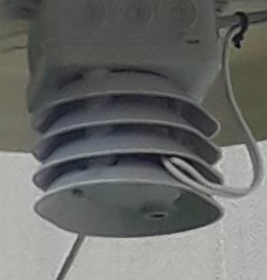

Hab den Lüfter nun mal eingebaut, musste aber doch vom ursprünglichen 12V Lüfter weg, da er nicht ins Strahlenschutzgehäuse passte, habe nun einen 5V-Lüfter, den ich mit 3V betreibe eingebaut (siehe Bilder).
Konnte ihn jedoch nur unten in den Strahlenschutz verbauen, da der Temperaturfühler von oben in den Strahlenschutz geht, d.h. der Lüfter bläst die Luft von unten nach oben durch den Strahlenschutz, hoffe die Motorabwärme spielt dadurch keine merkliche Rolle, doch ich denke bei so einem kleinen Lüfter, dürfte die Motorabwärme nur maginal sein.
Ich denke, wenn man ihn unten einbaut, macht es Sinn die Luft rein zu blasen, würde man ihn oben einbauen, wäre saugend wohl besser, zumindest macht man das bei Computern so, d.h. wird der Lüfter im Computertower unten eingebaut, sollte er die Luft reinblasen, da warme Luft nach oben steigt, d.h. man bläst unten rein und verdrängt somit die warme obenliegende Luft, baut man den Lüfter stattdessen jedoch oben ein, sollte er saugen, damit er die warme Luft, die oben sich sammelt, oben absaugt.
Ich beobachte das jetzt mal, dann wird sich zeigen ob dies so funktioniert.

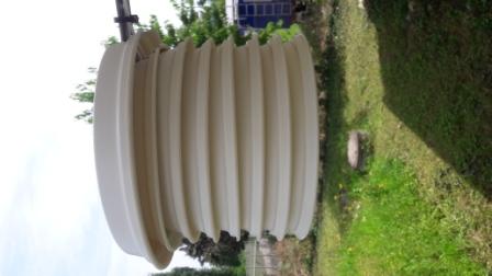

die Aktivbelüftung brachte nicht den gewünschten Erfolgt, bei direkter Sonneneinstrahlung steigt die Temperatur immer noch um 3-4°C zu hoch, weswegen ich nun aus Blumentopfuntersetzer einen größeren Strahlenschutz gebastelt habe.
Nun stelle ich mir gerade die Frage, ob ich den original Strahlenschutz mit der darin nachträglich eingebauten Aktivbelüftung am Temperatursensor belassen und einfach den großen selbstgebastelten Strahlenschutz darüber setzen soll oder ob ich den originalen Strahlenschutz weglassen und nur den selbstgebastelten Strahlenschutz anbringen soll?
Ich habe den selbstgebastelten mal versuchshalber einfach über den originalen drüber gestülpt, das passt abmessungstechnisch ohne Probleme, da ich den selbtgebastelten sehr groß dimmensioniert habe (siehe Bilder) und in den ersten Tests konnte ich durch diesen "doppelten" Strahlenschutz keine Verzögerungen bei den Messungen feststellen, d.h. die Messung wurde dadurch nicht träger und auch bei den Tiefsttemperaturen gab es keine Abweichungen.
Wie es sich bei direkter Sonneneinstrahlung verhält, konnte ich bis jetzt noch nicht testen, da das Wetter bei uns umgeschlagen hat und es aktuell keine Sonneneinstrahlung gibt.
Gruß Frank

- original Strahlenschutz + Aktivbelüftung
- index5.jpg (11.95 KiB) 4568 mal betrachtet
- selbst gebastelter Strahlenschutz
- 20210712_123956.jpg (23.2 KiB) 4568 mal betrachtet

Habe nach deinen Hinweisen von gestern hier im Forum mal nach Blumentopfuntersetzer gesucht und (unter anderem) diesen Threat gefunden
. Wie hast du dich entschieden? Hast du jetzt einen rein passiven Blumentopf-Shield, oder steckt da drin noch der mit dem Mini-Lüfter?
