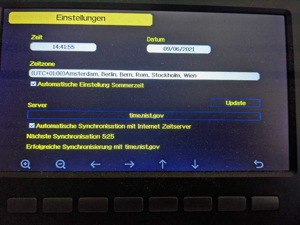

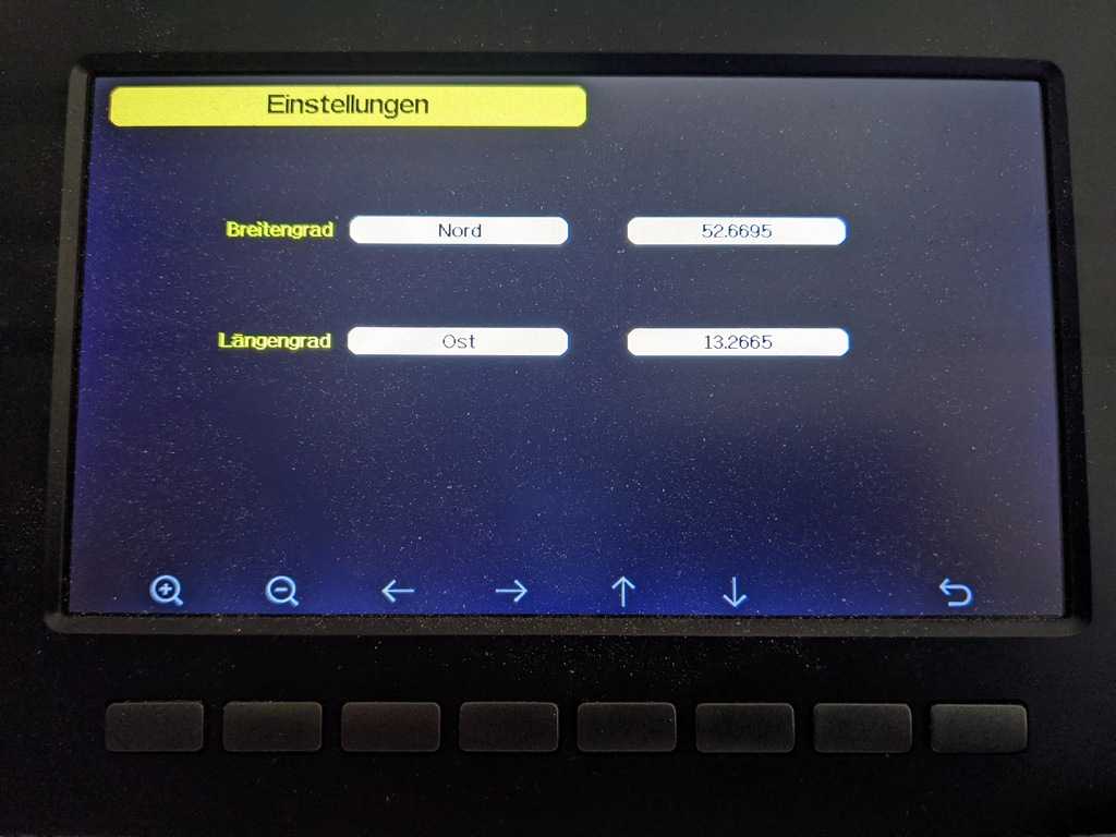

zwar verstehe ich nicht, warum bei abgeschalteter autom. Synchronisierung der Upload nicht mehr klappt.
Aber das bei Dir bei autom. Synchronisierung die Uhrzeit um exakt eine Stunde falsch ist, klingt doch sehr nach einer falschen Zeitzone oder dem fehlenden DST-Haekchen.
Ich habe das bei mir eben mal verifiziert - sowohl Uhrzeit als auch Sonnenauf-/und Untergang sind korrekt.
Denkbar waere aber auch, dass die in den Einstellungen hinterlegten Koordinaten fehlerhaft sind (etwa West statt Ost).
In jedem Fall solltest Du beides nochmal verifizieren und auch die Seltsamkeit bzgl. Abhaengigkeit des Uploads zu ecowitt.net von der autom. Synchronisierung an Ecowitt melden. Dann koennen andere von diesem Lernerfolg partizipieren. Und sehr wahrscheinlich ist es ein Bug in der Firmware, der grundsaetzlich behoben gehoert.
Gruss, Oliver
Gruss, Oliver

Hallo Oliver,
Ja, dann sind wir schon zu zweitolicat hat geschrieben: 09 Jun 2021, 15:21 zwar verstehe ich nicht, warum bei abgeschalteter autom. Synchronisierung der Upload nicht mehr klappt.
Habe ich schon alles gecheckt, die Koordinaten sind korrekt hinterlegt und die Einstellungen sollten auch passen, sind dieselben wie bei dir.olicat hat geschrieben: 09 Jun 2021, 15:21 Aber das bei Dir bei autom. Synchronisierung die Uhrzeit um exakt eine Stunde falsch ist, klingt doch sehr nach einer falschen Zeitzone oder dem fehlenden DST-Haekchen.
Ist schon geschehen!olicat hat geschrieben: 09 Jun 2021, 15:21 In jedem Fall solltest Du beides nochmal verifizieren und auch die Seltsamkeit bzgl. Abhaengigkeit des Uploads zu ecowitt.net von der autom. Synchronisierung an Ecowitt melden. Dann koennen andere von diesem Lernerfolg partizipieren. Und sehr wahrscheinlich ist es ein Bug in der Firmware, der grundsaetzlich behoben gehoert.
