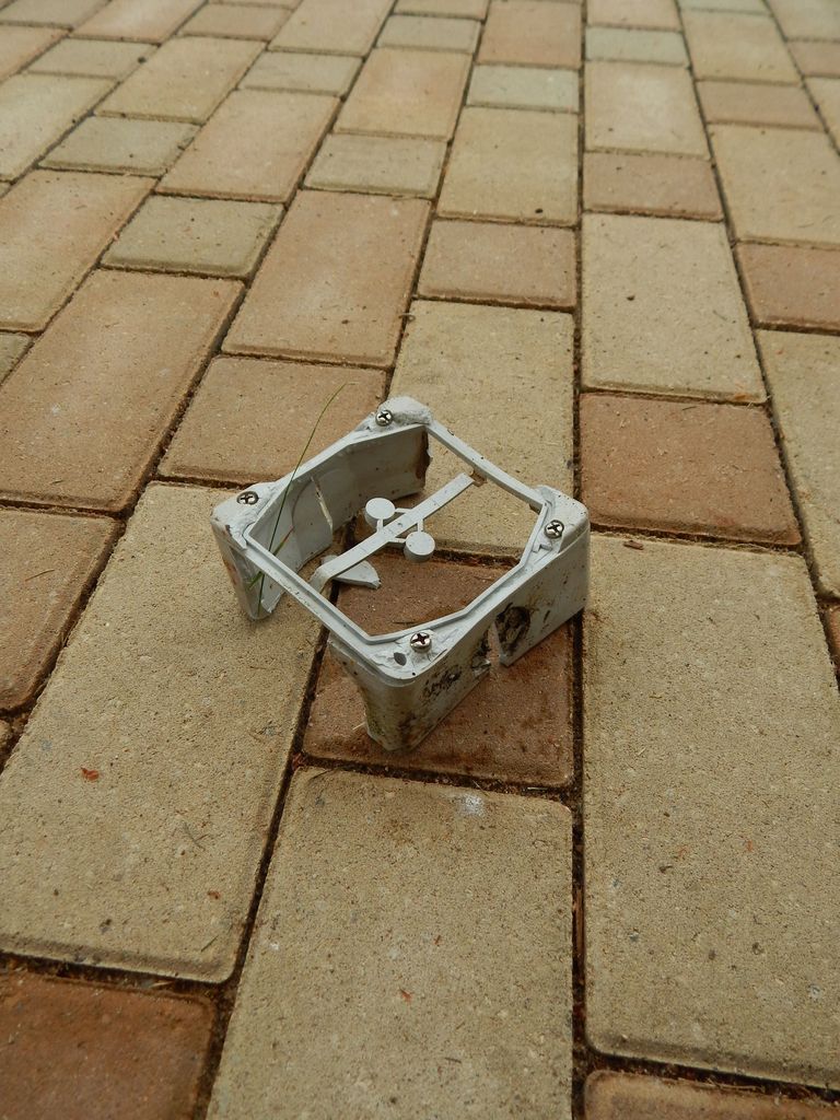

Hallo

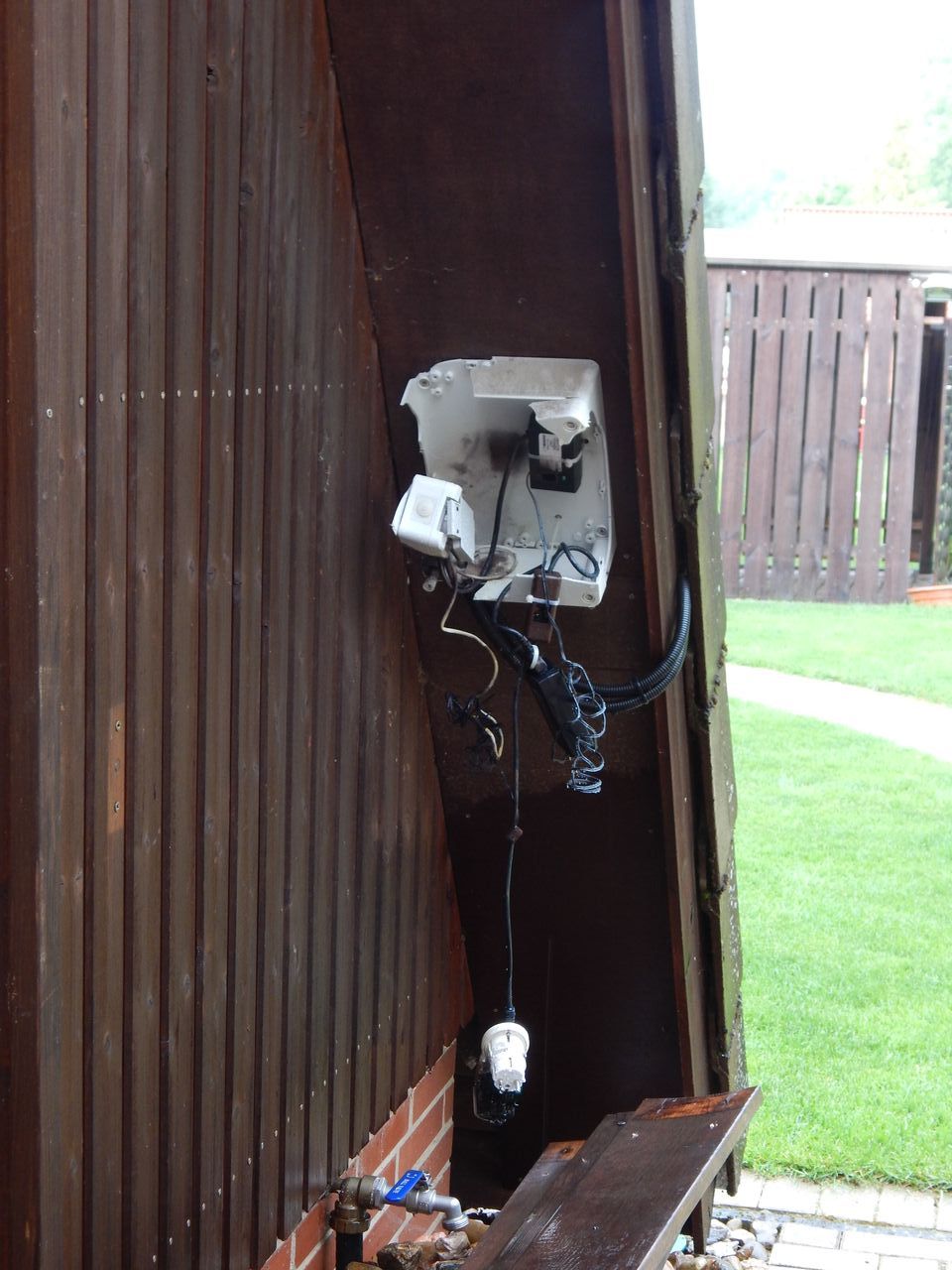

Heute zog ein Gewitter Über den Ort und ein Blitz hat genau in meinen Wettermast eingeschlagen.
Das wars dann für die Pro2.
Wird wohl eine Zeit dauer bis es wieder läuft.

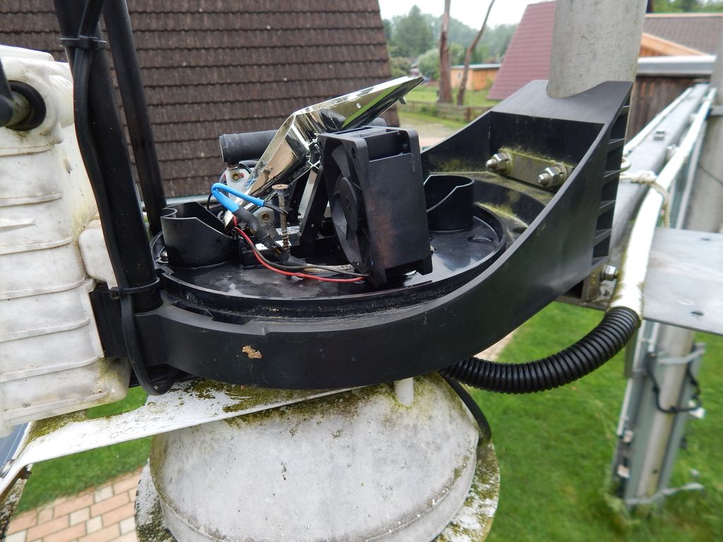

Ein Bild zeigt den Rest der Niederschlag Heizung.
Router und Diverse ande Teile natürlich auch kaputt.
Zum Glück habe ich vorgesorgt und einen ersatz Router hier stehen.

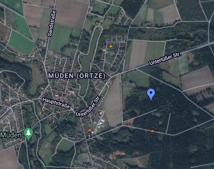

Ich bin ja Mitglied bei Blitzortung und habe mal geschaut, theoretisch kann es ja nur einer der beiden Orangepunkte gewesen sein 14:40 oder 14:46 Uhr
Ich tippe auf den unteren Du willst doch nicht wirklich aufgeben, du bist schon so lange dabei
Edit: Nein ist doch der obere, wie ich deinem Impressum entnehmen kann

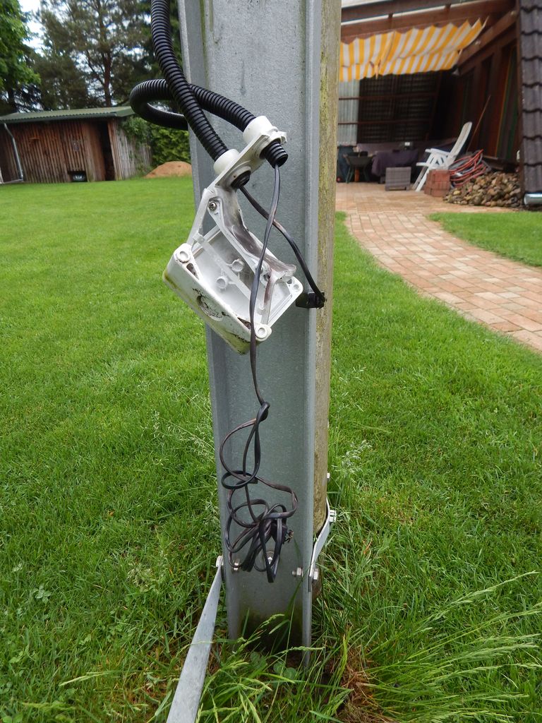

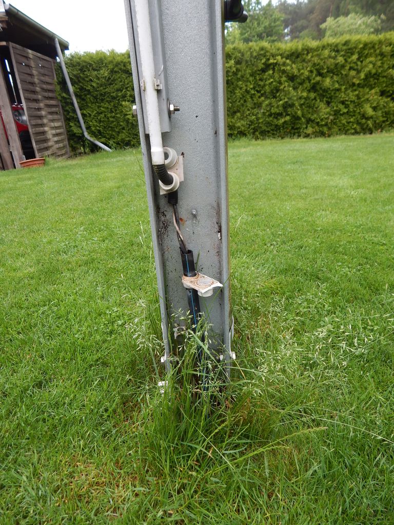

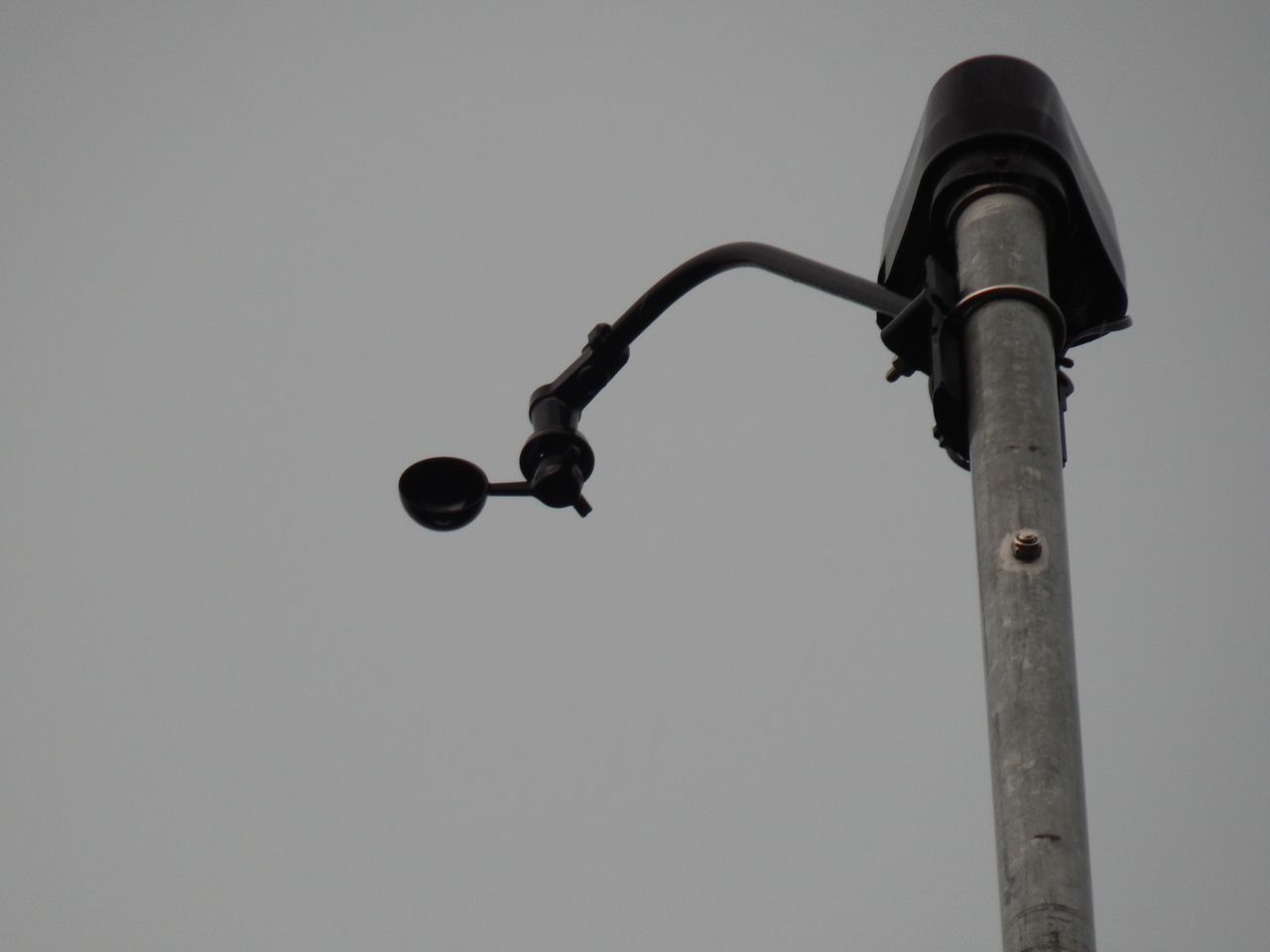

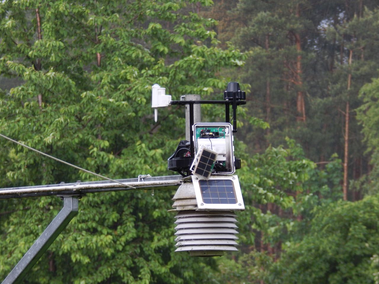

Das war sicherlich ein direkter Einschlag.
Windsensor zerlegt, 2 Abzweigkästen am Mast sind nicht mehr da.
Dann sicherlich über das Kabel zum Haus mit der Heizung und von da über die 230V Leitung ins Haus.
Vorbei an der Webcam, geht auch nicht mehr.
Mehrere Sicherungen waren Raus.
Es ist jetzt so wie es ist.
Aufgeben will ich es nicht nennen,
aber ich habe vor, in ein paar Jahren, wenn ich in Rente gehe hier weg zu gehen und dann möchte ich die Station nicht mit nehmen. Wenn ich jetzt jemanden finde, dann ist das sicherlich ein guter Zeitpunkt.

Natürlich war das ein direkter Einschlag. Auch wenn der gesetzte Blitz vielleicht 50 Meter daneben liegt, er wurde von 252 Stationen geortet. So ein Blitz ädert ja auch und du hast da sicherlich eine der Hauptadern abbekommen.
Hoffentlich zahlt die Versicherung, häufig haben die Fotos von Blitzortung.org auch geholfen, wenngleich wir keine offiziell zugelassene Stelle sind und keine Gutachten erstellen dürfen. Da aber Versicherungen Geld bezahlen müssen für die Einholung der offiziellen Infos, reicht Ihnen schon die Auskunft von Blitzortung.org
