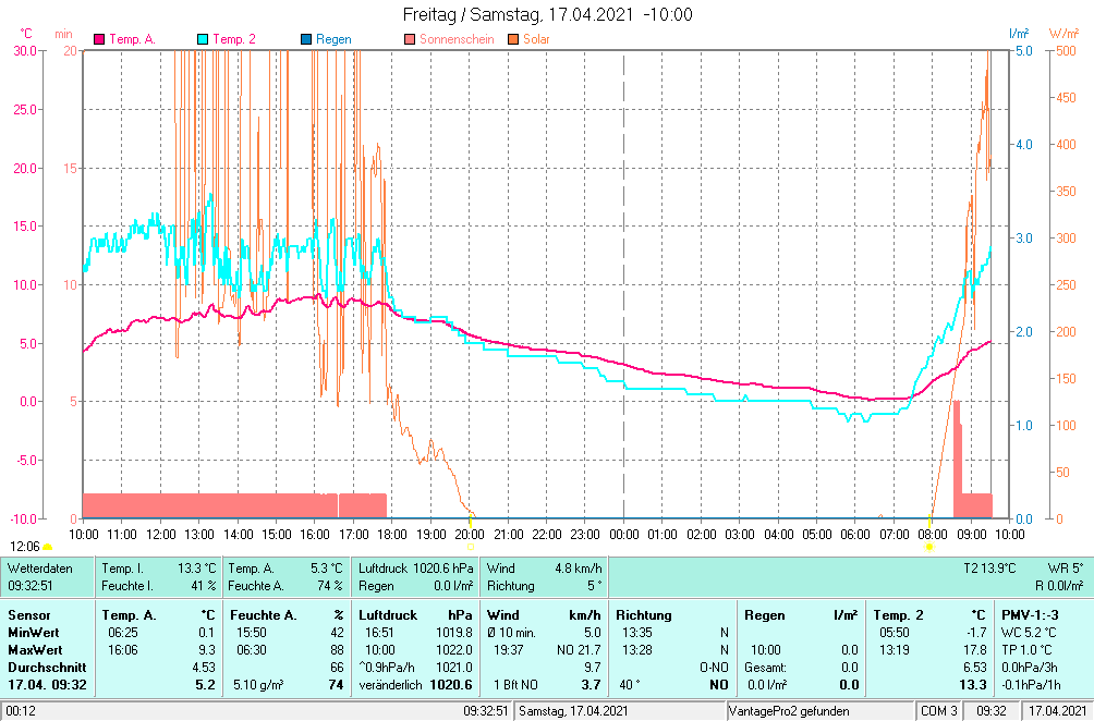

mir ist (erst jetzt) eine Eigenart bei der Darstellung der Sonnenscheindauer aufgefallen. Habe die Funktion seit Januar.
Kann es sein, dass die Zeit mit 5 Minuten-Dauer startet und dann im 1 Minuten-Takt weiter speichert? So sieht es jeden Tag aus, wenn die Sonne scheint. :-Su
Ich habe den shortscreen mal angehängt.

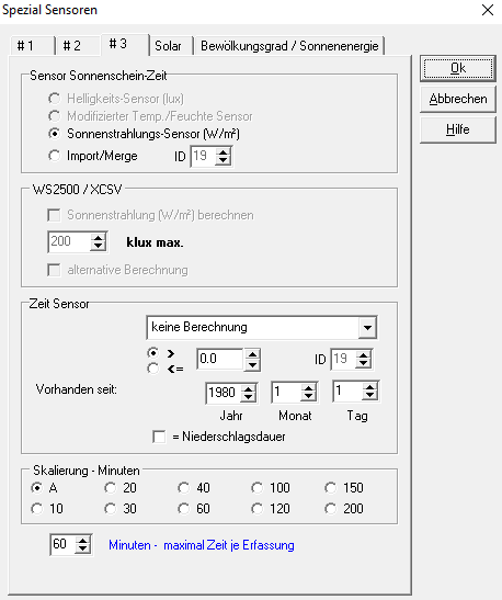

Ich würde zuerst mal die Skallierung des Solarsensors auf "automatisch" umstellen. Möglicherweise paßt sich dann der Rest an....

Hallo Tex,
wo finde ich die Möglichkeit die Skalierung auf automatisch umzustellen?
Ich finde nix.

>WSWIN >Eigenschaften >Sensor ID42 >unten Haken setzen

Was steht denn bei dir unter Wetterstation-Spezial Sensoren#3 unten für eine Zeit?

Hallo LE-Wetter,
dort steht A und 60 Minuten.
Zu meiner Schande muss ich gestehen, dass mich Werners Frage, ob ich die Aufzeichnung angehalten habe, geweckt hat. Nun kann ich die Zeit umstellen und beide auf 1 Minute setzen!
