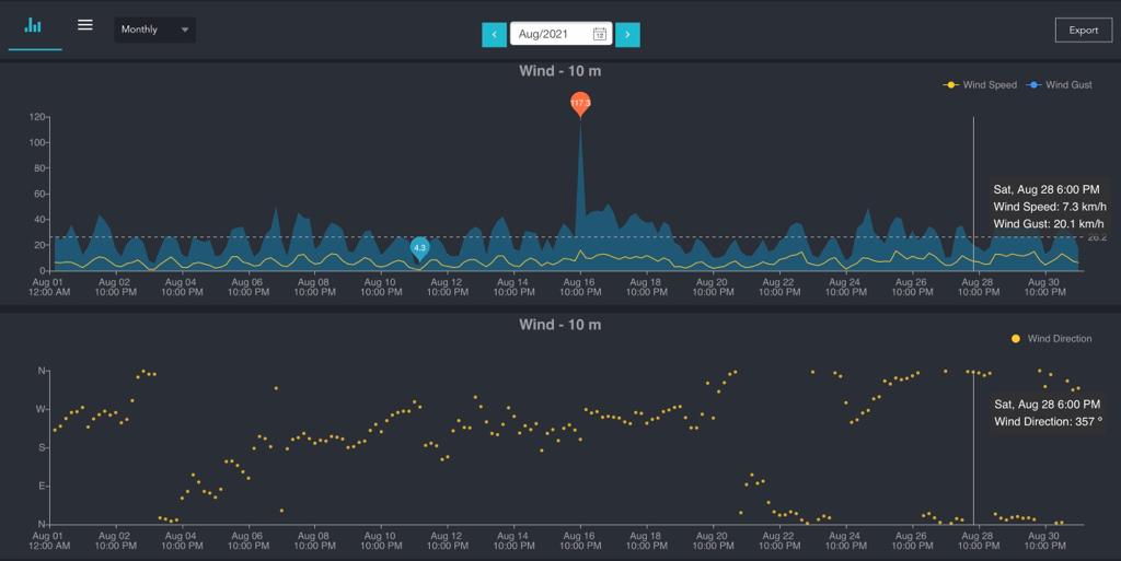

ich habe auch seit Anfang September die besagte Froggit Station mit Ultrasonic in Betrieb genommen als Ersatz zur WH 3000 von Froggit. Diese war 3 Jahre in Betrieb.Vorher hat eine WMR 928NX 10 Jahre ihren Dienst getan bis zum Blitzschaden.
Danach wurde das Haus verkauft und ich hatte keinen Platz mehr für mein Hobby.
Kaufgrund war für mich der Windsensor,Ultraschall und ohne anderen Schnickschnack bis auf Außentemperatur in 12 Metern Höhe, die dort natürlich nicht hin gehört. Man kann aber andere Sensoren anschliesen, die dann diese Aufgabe erledigen.
Wollte eigentlich eine Davis kaufen, aber da war ich dann doch zu geizig für, zumal es die gleiche Ausstattung wie bei Frogitt sein sollte. Da aber aber Windsensor mit Ultraschall schon fast doppelt so teuer ist wie die ganze Station von Froggit, hat sich das zerschlagen.
Probleme hatte ich 3 kleine: Einmal passte die Windgeschwindigkeit nicht und einmal der Solarsensor, nach einsetzen der >Lithium Batterien läuft es.Das Solarpanel war mit Kondenswasser von innen belegt, war aber beim Batterietausch weg.

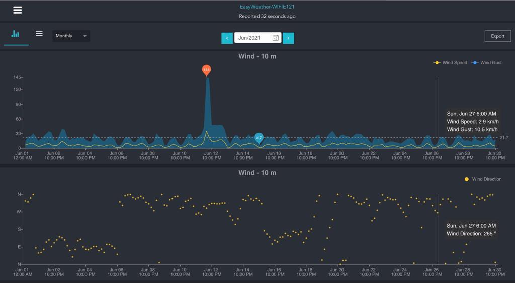

Aber, dazu muss die WS80 (der 6-in-1 Ultraschall-Kombisensor) per USB an einen Windows PC angeschlossen sein.
Ums Herunterholen kommt man nicht herum. Und die 140, 144, 145 km/h Ausreißer Werte treten nur sporadisch bei entsprechend kombinierter Wetterlage auf. D.h. es kann theoretisch jahrelang "gut gehen" bis der Fehler dann irgendwann einmal auftritt. Ist eben abhängig von der lokalen Wetterlage.

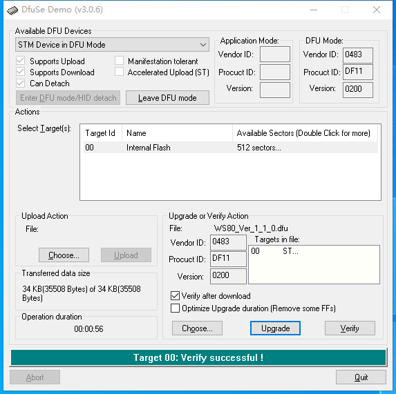

bin eben nochmals aufs Dach gestiegen und hab mal schnell das Update vom Kombisensor gemacht!
Alles hat so geklappt wie in der beigefügten Anleitung beschrieben,>>>>> Click "Leave DFU mode" and the program will jump to User App.<<<<< nicht vergessen anzuklicken. Danach das USB Kabel trennen, Sensor mit Nadel oder Zahnstocher resetten,kontrollieren(Ganz wichtig), ob er funktioniert und dann wieder nach draussen das ganze.
Ich hoffe, die Batterien halten wie in der WH-3000 mindestens genauso lange(3Jahre,Alkaline)

Hi Marco,
Nach dem Update sollte da wohl 0200 stehen. Aber was stand da vor dem Update?
Das waere ggf. hilfreich, um zu wissen ob ein Update notwendig ist.
hast Du zufaellig gesehen, ob oben rechts bei DFU Mode nach dem Update eine andere Version als vorher angezeigt wurde?marco005 hat geschrieben: 11 Sep 2021, 17:50 bin eben nochmals aufs Dach gestiegen und hab mal schnell das Update vom Kombisensor gemacht!
