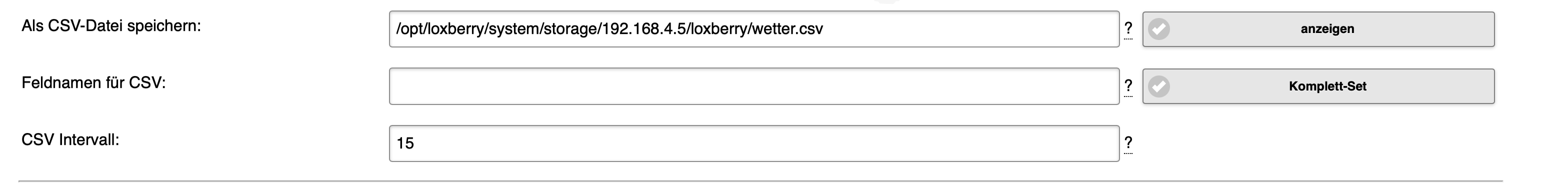

kannst du mir ein wenig unter die Arme greifen,
ich habe eine externe Freigabe im Loxberry eingerichtet.
Welchen Pfad muß ich im Plugin eingeben? hier scheitere ich momentan
Bildschirmfoto 2024-01-01 um 21.26.38.png (85.58 KiB) 3285 mal betrachtet
ich denke wenn der passt kann ich auch einfach auf Komplett Set drücken
um alle Daten zu exportieren, sehe ich das richtig?
Liebe Grüße
Stefan
Beiträge: 2633
Hat sich bedankt: 50 mal
Danksagung erhalten: 535 mal
Re: FOSHKplugin - Erzeugung von WSWin-/Import von Ecowitt-Daten
Innerhalb des LoxBerry kannst Du den nativen Dateipfad nutzen (sofern FOSHKplugin, Share und Samba auf EINEM Geraet installiert sind).
Also z.B. /opt/loxberry/config/plugins/foshkplugin/wetter.csv. Oder eben einen Pfad, den Du im Samba konfiguriert hast.
Der Button "Komplett-Set" sollte saemtliche zu diesem Zeitpunkt bekannte Felder enthalten.
Wobei das moeglicherweise - sofern es um den Export zu WSWin geht - nicht der ideale Weg ist.
Aber ein CSV solltest Du so erhalten koennen.
