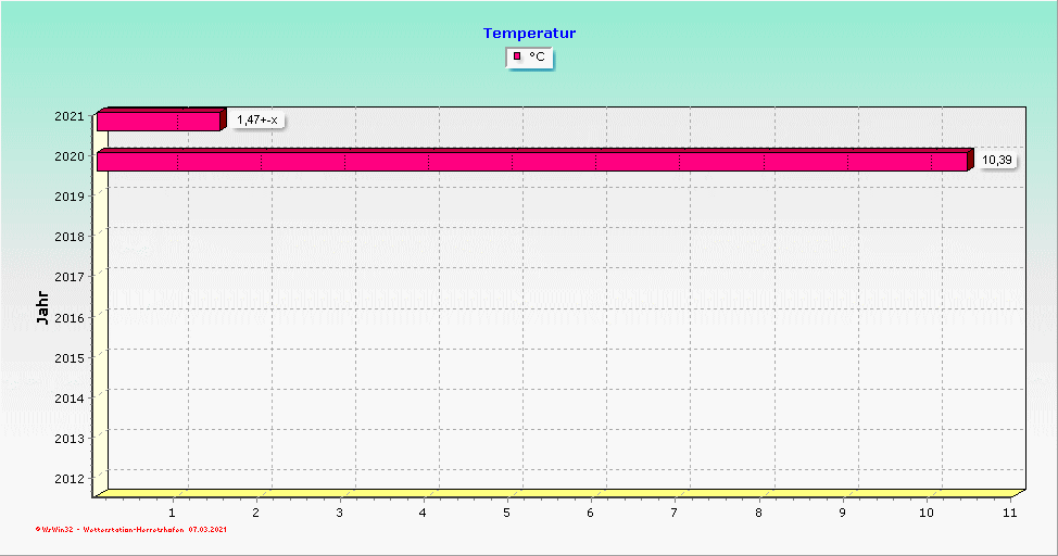

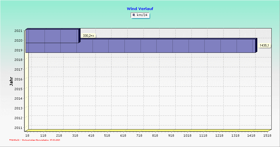

Nur habe ich ein komisches Problem mit den Grafiken der Langzeitwerte bezüglich Temp. und Windverlauf sie sehen anders aus als der Rest. :shock: Bei den anderen Grafiken werden mir nur die Jahre 2020 und 2021 dargestellst so wie ich es mir auch gedacht habe das es sein soll :roll:
Auch zu sehen hier auf der Seite http://wetterstation-herretshofen.de/la ... 0werte.htm

Hast Di in WSWIN bei "Internet - Einstellungen - Startseite" bei "Zeitraum für Startseite auch nur die vorhandenen Jahre eingestellt, als 2020 - 2021

Ja es ist so eingestellt 2020-2021 mit dem Haken Jahre tennen, habe es gerade kontrolliert :thumbup:

Nachtrag ich glaube den Fehler gefunden zu haben und zwar bei Internet -> Einstellungen -> Grafik2
da gibt es unten Langzeitwerte mit Datum davor das Stand auf 2012 und nicht auf 2020 das müsste das faule Ei gewesen sein. Bis jetzt passt es auf der Webseite ich werd es mal beobachten :thumbup: danke für eure hilfen :beer: :-K :-Su
