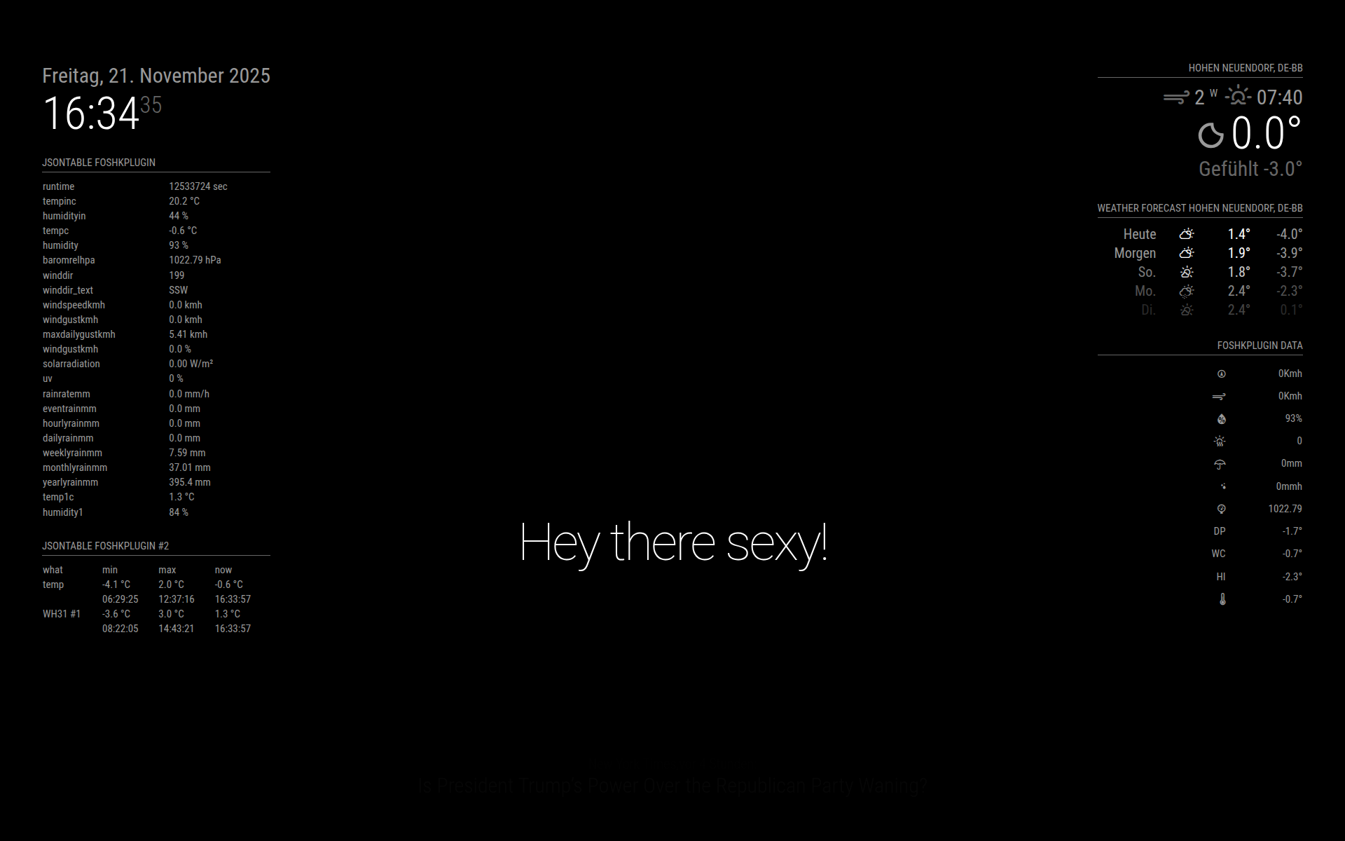

Um die Daten der eigenen Wetterstation (PWS) direkt auf lokalem Wege per FOSHKplugin auf dem MagicMirror anzuzeigen, bieten sich mehrere Möglichkeiten an.
Eine ganz einfache Möglichkeit ohne viel Konfigurationsarbeit bietet meine Spezialversion von MMM-FOSHKplugin-PWS-Observations. Dabei wird die bereits im FOSHKplugin implementierte Emulation der API-Schnittstelle für observations von Weather Underground genutzt.
Da hier die Daten von FOSHKplugin abgeholt werden (pull) ist keine weitere Konfiguration für FOSHKplugin nötig.
Einzig die Konfiguration des MagicMirror-Moduls ist erforderlich - siehe Modul-Webseite.
Bei Angabe von pws=FOSHKplugin und apiKey=MMM werden zusätzliche - nicht im WU-Format vereinbarte - Felder wie indoorTemp, indoorHumidity, die Temperaturen, Luftfeuchten und Bodenfeuchten aller WH31-, WN34- und WH51-Sensoren, die lightningTime, lightningCount, lightningDistance eines WH57 (sowie AqPM10, AqCO2, AqPM1, AqPM4, ...)² übertragen und stehen somit zur Ausgabe durch das Modul und Anzeige auf dem MagicMirror zur Verfügung.
Bei der Menge der anzeigbaren Sensorwerte ist jedoch unbedingt die begrenzte Bildschirmhöhe zu bedenken.
Eine weitere - leicht kompliziertere - Möglichkeit der Anzeige von FOSHKplugin-Werten auf dem MagicMirror stellt die Nutzung des JsonTable-Moduls dar.
Dabei kommt FOSHKplugin-seitig die TAGFILE-Option zum Tragen - ein spezielles vorab definiertes Template wird durch FOSHKplugin mit den aktuellen Werten gefüllt. Siehe dazu unbedingt auch das Rezept Definition of user-defined output formats - TAGFILE (from v0.10).
In der foshkplugin.conf ist ein entsprechender Forward anzulegen:
Zusätzlich sind die template-Datei tag-jsontable.template
sowie die Tagfile-Konfigurations tag-jsontable.conf
im Verzeichnis von FOSHKplugin (an der Stelle, an der die foshkplugin.conf liegt) zu erstellen.
Nach der Installation des JsonTable-Moduls auf dem MagicMirror muss gemäß Anleitung die Konfigurationsdatei config.js im config-Verzeichnis angepasst werden:
Mit dem JsonTable-Module sind auch tabelarische Darstellungen möglich - siehe Hauptseite des Moduls.
Zu Demonstrationszwecken hier ein Beispiel:
Der erforderliche Forward in der foshkplugin.conf:
Das erforderliche Template tag-jsontable2.conf:
Sowie der Codeblock, der in die Config-Section der MagicMirror-Konfigurationsdatei config/config.js eingefügt werden muss:
Zu beachten ist, dass diese Modul-Konfigurationsblöcke jeweils durch ein Komma voneinander getrennt werden müssen.
Also:
Der Vorteil der Lösungen mit JsonTable ist, dass man die Struktur, Reihenfolge und Inhalte beinahe beliebig selbst vorgeben kann.
Selbst farbliche Hervorhebungen (etwa zeige die Temperatur in roter Schrift an, wenn unter 0°C) sollten möglich sein.
Alle nutzbaren Platzhalter für das Template (die Inhalte der Tags) finden sich - mit aktuellem Wert - auf der keyhelp-Seite von FOSHKplugin unter http://ipaddress:port/FOSHKplugin/keyhelp.
Die Namen der Keys sind zum großen Teil selbsterklärend. Ansonsten lassen sich die Namen und deren Inhalt meist über den Wert erraten.

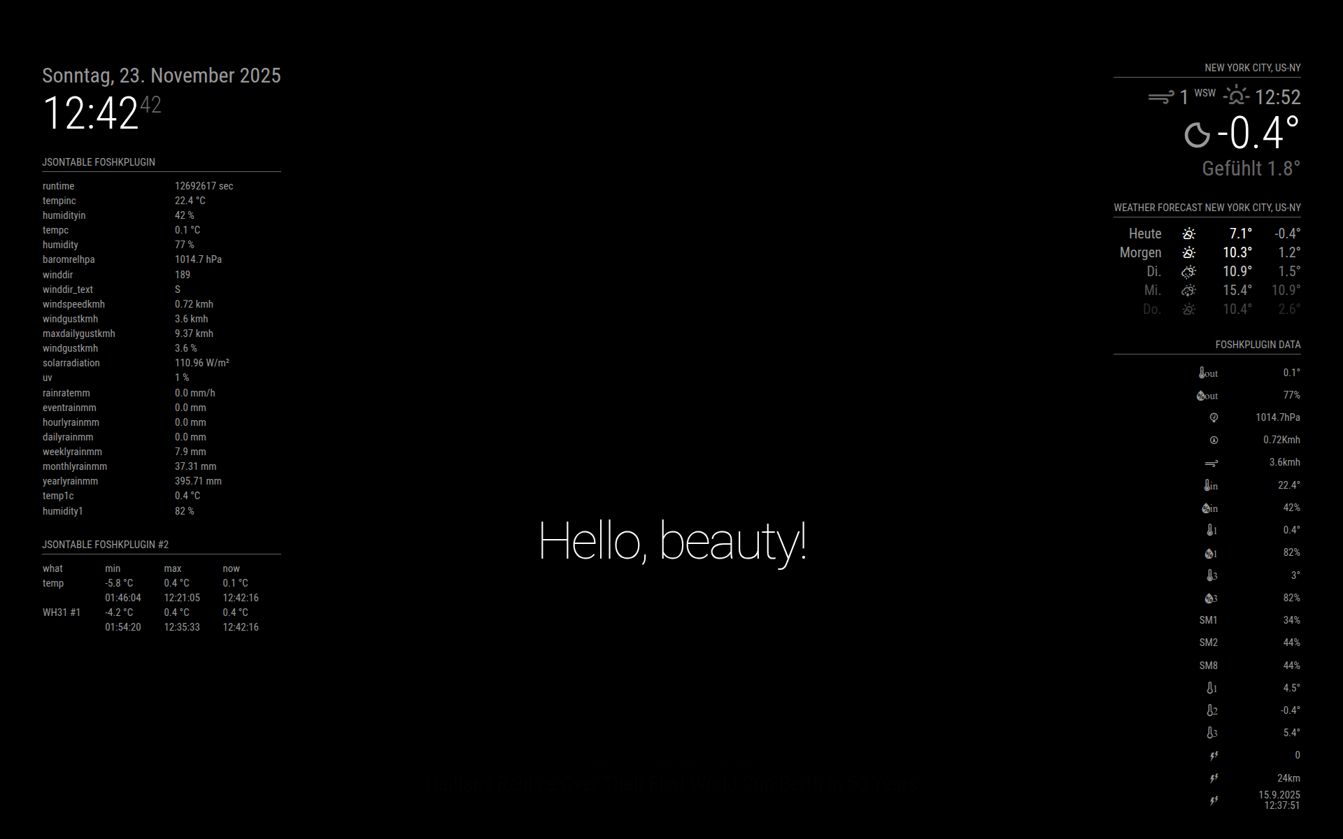

Hier ein Screenshot der hier vorgestellten Lösungen:
Die observation-Lösung auf Grundlage des MMM-FOSHKplugin-PWS-Observations findet sich auf der rechten Seite des Screenshots; die beiden Forwards für das JsonTable-Modul sind auf der linken Seite zu sehen (1 oben und 2 unten).
Grundsätzlich funktioniert das JsonTable-Modul natürlich auch ohne FOSHKplugin - sofern eine Konsole mit WebUI zur Verfügung steht, kann diese jederzeit per http mit http://console-ip-address/get_livedata_info? abgefragt werden, was ein JSON erzeugt, dass weiterverarbeitet werden kann.
Allerdings sind da dann keine Umrechnungen oder Anpassungen möglich.

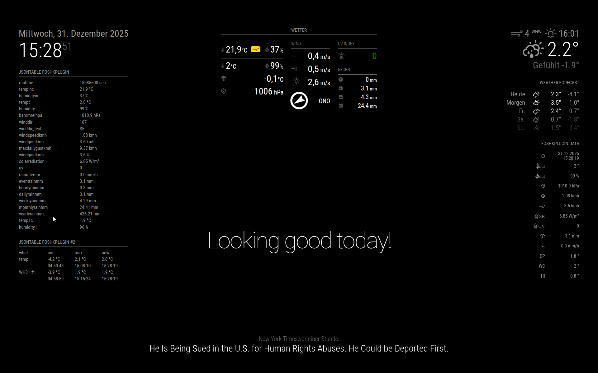

Ein weiteres - sehr interessantes - Modul zur Darstellung lokaler Wetterdaten einer Ecowitt-Konsole ist das WH2600-Modul.
Dabei wird Gebrauch von der (alten) binären API (aka GW1000-API) gemacht - es werden also nur die API-fähigen Konsolen unterstützt (nicht die Konsolen mit Display wie HPx50x).
Im Screenshot sind die Daten oben in der Mitte zu sehen.
