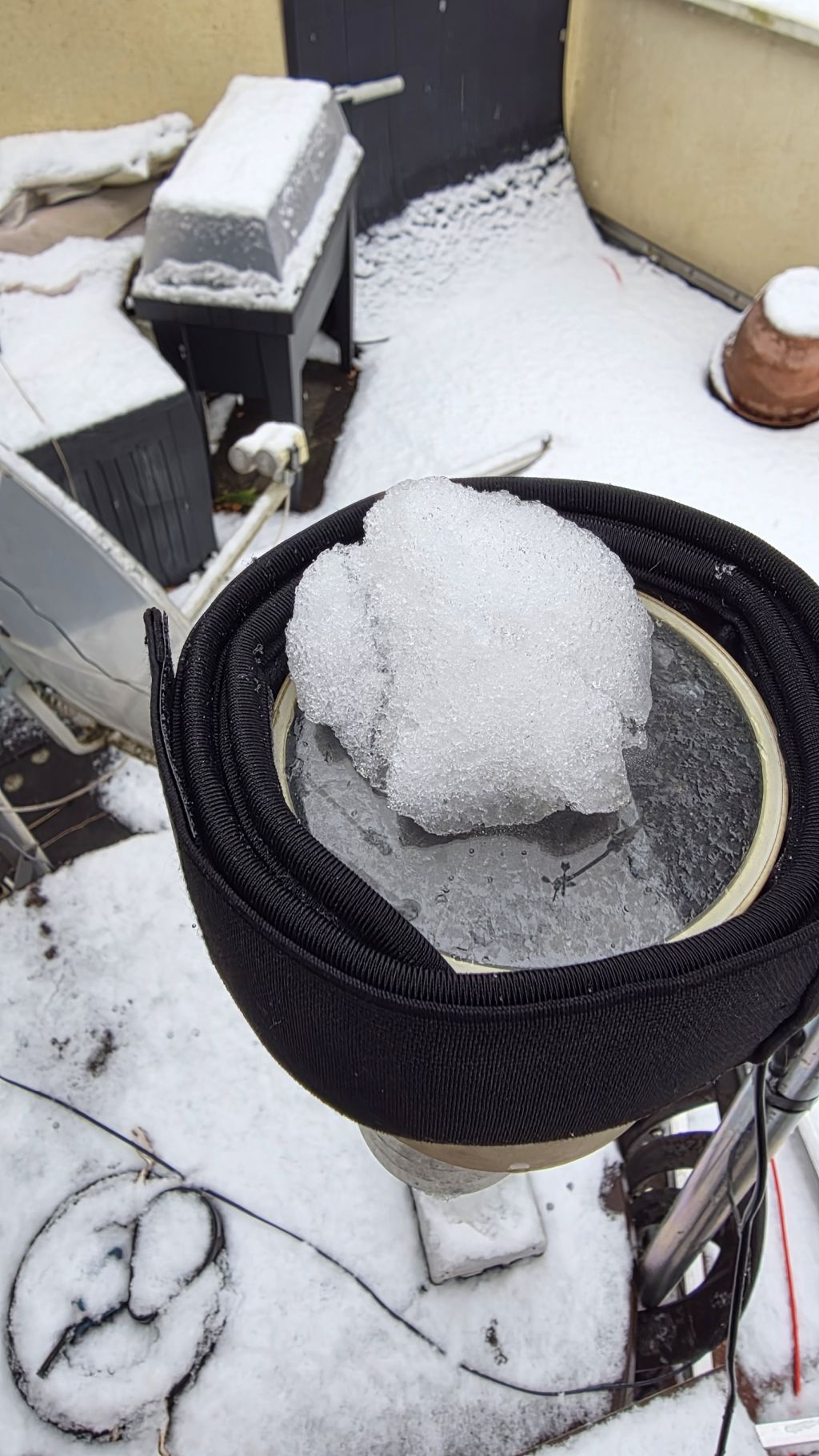

Dann bin ich auf eine in meinen Augen recht elegante Lösung gestossen, die ich auch sofort gestern bei Schneefall an einem meiner WS80 ausprobiert habe. Und zwar handelt es sich dabei um einen aussen angebrachten Heizstreifen mit Klettverschluß, wie er auch bei kalter Witterung bei Teleskopen und Kameraobjektiven zum Einsatz kommt.
Es gibt dabei drei Größen (Breiten): 3, 5, 6,5 cm
Die Stromversorgung für Heizung sind entweder 12V/2A oder 5 V/3A, je nach Produkt - Kosten so zwischen 20 und 30 EUR, je nach Einkaufsort (AliExpress, Amazon).
Es gibt weiterhin einen dreistufigen Schalter (Aus - 1- 2-3) als separat einfügbares Stück - also bei einer extra 10 m Zuleitung kann das Schalterstück zwischen Verlängerungskabel und Netzteil gesteckt werden.

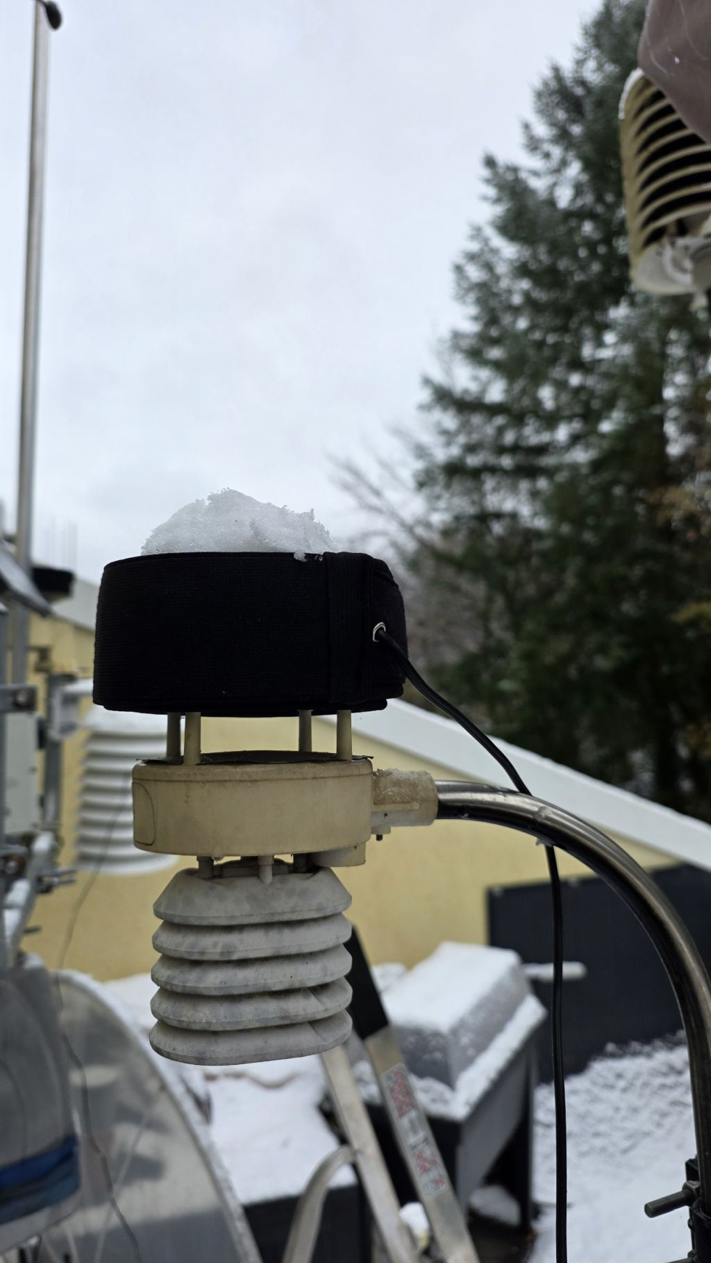

Die ideale Größe/Breite für einen WS80/85/90 ist die 3 cm Variante, wobei man bei einem WS80 auch die 5 cm-Variante nutzen kann - eben sicherstellen, dass der Streifen nicht in den "Windraum" hineinragt.
Ich habe das also gestern ausprobiert mit einem 5 cm Streifen - und es hat einwandfrei funktioniert.
Start: voll bedeckt - hohe Haube
Versuch Ende (nach 30 Minuten - Heizstufe 2 - nur noch Reste vorhanden)

Gefällt mir! Sehr gute Idee. Doch behinderst Du mit dem entstehenden Rand nicht den Wasserabfluss? Welche Erfahrungen hast Du jetzt überden Winter gemacht. Kannst Du uns hier bitte auf dem Laufenden halten? Vielen Dank.
- Beiträge: 4613
Re: Winterheizung zum Verhindern/Beseitigen von Schneehäubchen beim WS80/85/90
beim WS80 ist der Wasserabfluss kein Problem
Beim WS85/WS90 sickert das Wasser durch die "Bandage" hindurch.
Funktionierte hervorragend - auch mit einem WH40H
