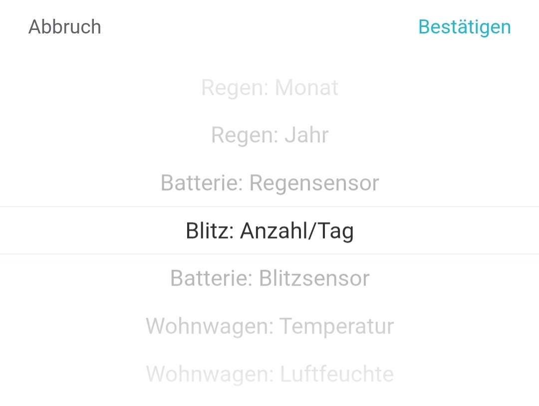

Ich kann beim GW3000 unter Alarm, nicht die Option Blitz Entfernung zum Sensor WH57 auswählen.
Beim GW1100 ist die Option vorhanden.
Ist das ein Bug?

Re: GW3000 - Kein Alarm bei Blitz Entfernung WH57?
zunächst sieht das mal nach der Ecowitt App aus (es ist hilfreich, so etwas auch zu erwähnen, erspart dem Unterstützer das Suchen
Welche Version der Ecowitt App betreibst Du denn ?
Aktuell ist 1.1.58
Bei mir sind sowohl Daily Count als auch Distance auswählbar.
Wurde von Deinem GW3000 jemals ein Blitz registriert ?
Es kann durchaus sein, dass bei einem Initialwert "--" die Option nicht angeboten wird.

Ich verwende die Ecowitt App Version 1.1.58 und hatte vorher den WH57 mit dem GW1100 verwendet. Dort konnte ich die Option Blitz Entfernung auswählen. Nach dem Wechsel auf GW3000 (V1.1.0) ist die Option nicht mehr vorhanden.

Das habe ich ja verstanden.Sven_WX hat geschrieben: 17 Aug 2025, 09:25 Ich verwende die Ecowitt App Version 1.1.58 und hatte vorher den WH57 mit dem GW1100 verwendet. Dort konnte ich die Option Blitz Entfernung auswählen. Nach dem Wechsel auf GW3000 (V1.1.0) ist die Option nicht mehr vorhanden.
Daher auch der Hinweis
a) es wird bei (m)einem GW3000 angezeigt/angeboten als Option
b) es ist möglich, dass die Option erst auftaucht, nachdem die Konsole (GW3000) ihren ersten Blitz registriert hat.
Du kannst ja testweise versuchen, mit einem Einwegfeuerzeug (Funken erzeugen) oder einem Kamerablitz einen Blitz am WH57 zu imitieren, der dann registriert wird. Und danach überprüfen, ob die Option dann angeboten wird.
Dein GW3000 sollte die Firmwareversion 1.1.0 haben.

Ich habe es mit einem Feuerzeug versucht.
Der WH57 leuchtet rot auf, aber in der Ecowitt App wird kein Blitz gezählt.
Dann habe ich die Batterie aus dem WH57 genommen und das Gerät in der App neu angemeldet.
Es wird immer noch kein Blitz in der App gezählt.
Beim WH57 stehen alle DIP Schalter unten, so wie zuvor auch bei der Anbindung an GW1100.
Gerät = ? GW3000 oder WH57 ?Sven_WX hat geschrieben: 17 Aug 2025, 14:51 Ich habe es mit einem Feuerzeug versucht.
Ist der WH57 denn im GW3000 registriert und zeigt verarbeitete Signale (Balken) (WebUI SensorsID or WS View Plus) ?
U.U. registriert der WH57 auch etwas und die LED leuchtet auf = Empfang, aber ggf. verwirft der Chip den Impuls als False Positive - dann kommt auch nichts an. Die Ecowitt App kann übrigens keine Live-Daten anzeigen, nur das, was bereits nach ecowitt.net übertragen wurde. Daher ist die Nutzung der WS View Plus App hier zielführender.
Ich nehme an, Dein GW1000 existiert noch ...
Dann könntest Du ja den WH57 dort auch registrieren und das Ganze parallel verfolgen.
Gerät =WH57
Der WH57 ist im GW3000 registriert und zeigt Balken und SensorID.
Der WH57 ist parallel auch im GW1100 registriert, dort wurde mein Feuerzeug Signal aber auch nicht "gezählt".
Ich werde wohl auf das nächste Gewitter warten müssen, um zu erkennen ob der Alarm bei Blitzerkennung auch im GW3000 funktioniert.
Wie ich das nach vielen Experimenten verstanden habe, hat der WH57 verschiedene rote Blinksignale:Sven_WX hat geschrieben: 17 Aug 2025, 20:10 Gerät =WH57
Ein kurzes Aufleuchten zeigt ein empfangenes Signal an, welches als Blitzsignatur erkannt wurde.
Ein etwas längeres Leuchten zeigt an, dass zwar etwas empfangen wurde, dies aber nicht als Blitzsignatur akzeptiert wurde. Somit ist es ein Hinweis auf potenzielle Störungen, z. B. von einem in der Nähe sendenden Handy, nicht entstörter Billigelektronik oder dem gescheiterten Versuch, einen Blitz mit einem Piezofeuerzeug nachzuahmen. Das funktioniert manchmal, aber nicht immer.
Zudem habe ich festgestellt, dass bei dem WH57 ein perfekter (868-MHz-)Empfang ohne Paketverluste viel wichtiger ist, als bei den meisten anderen Sensoren. Das hat mit seiner Zählweise zu tun, die anders ist, als z. B. bei den Regemessern. Letztere sind robuster gegen kurzzeitige Signalausfälle, weil sie einen kumulativen Zähler verwenden,
Ja, genau 4 verschiedene Signale:KerMitHertz hat geschrieben: 17 Aug 2025, 23:11 ...
1. (Kurzes) Aufblitzen: ... ein Blitzereignis erkannt
2. Blinken (für 2s): ... erhöhter Störpegel erkannt
3. An (für 2s): ... Interferenzen erkannt
4. Aus: keine Blitzereignisse, kein erhöhter Störpegel, keine Interferenzen
Experimente waren für diese Erkenntnis nicht notwendig, das steht alles in der Anleitung, wie auch das periodische, kurze blinken alle 79s.
