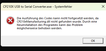

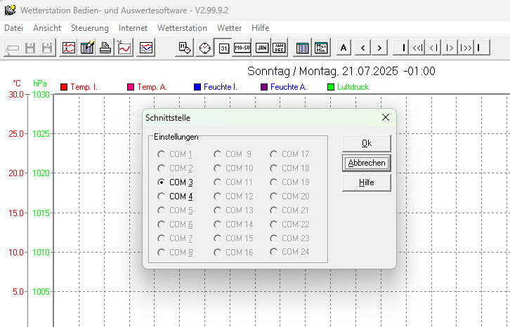

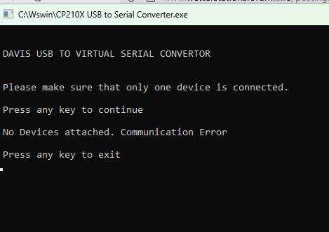

Jetzt habe ich einen neuen Mini PC mit vorinstalliertem Win 11 eingerichtet und auf einer anderen Partition Linux Mint 22 installiert. Beide Systeme laufen ohne Probleme.
Dann habe ich Wswin V.2.99.9 und den Treiber CP210XUSB to Serial Converter aus dem User-Bereich geladen und als Administrator installiert. Die 1. Fehlermeldung hat nach einer Datei CP210xManufacturing.dll verlangt.
Diese habe ich dann installiert (alles als Admin) und die 2. Fehlermeldung erhalten.
Und jetzt bin ich ratlos. Wer kann helfen?
ich habe 2 x neu installiert und es auch mit der gesicherten Wswin probiert.

Re: Neuinstalltion Wswin
Hallo Gewittersturm,
zunächst ein Frage zur manufactoring.dll.
Du sagst, "habe ich installiert". Da gibt es nichts zu installieren, die muss nur ins Verzeichnis kopiert werden.
Ich würde nochmals von vorne anfangen, aber bei der Installation der CP210XUSB to Serial Converter die Wetterstation noch nicht anschließen. Wenn die Installation, die Du ja richtig durchgeführt hast, erfolgt ist, schließe die Wetterstation an und starte wswin
Evtl. geht es dann.
Evtl. geht es dann.
Hallo Werner,
erstmal viel Dank für deine Antwort und Entschuldigung, dass ich nicht gleich die Lösung meines Problems gepostet habe. Bin im Urlaubsstress. Set gestern Nacht läuft Wswin wieder. Es war, wie vermutet, der USB Datenlogger, der das Problem verursachte.
Geholfen hat dieser Tipp eines Users, den ich in meinen Unterlagen gefunden habe, denn ich hatte schon mal dieses Problem bei einem Rechnerwechsel.
[attachment=0]IMG_20250726_205456.pdf[/attachmen
