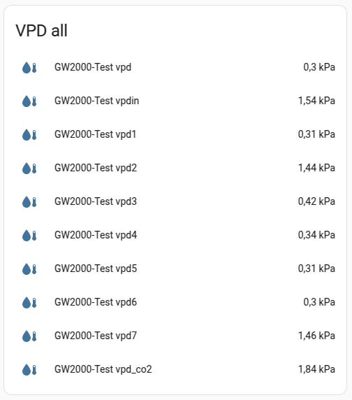

Ich bin mal gespannt, wie gut die VPD-Geschichte von den Nutzern tatsaechlich angenommen wird und habe FOSHKplugin jetzt schonmal dahingehend vorbereitet, dass es auch die VPD-Werte aller Innen-Sensoren (sowie - wenn nicht bereits vorhanden - fuer den Aussensensor) ausgeben kann:
Ich betreibe jedoch keine Gewaechshaeuser und bin daher wohl nicht die Zielgruppe. Interessant ist, dass VPD vorallem im Kontext des Gras-Anbaus genannt wird ...
Hat jemand von Euch den VPD-Wert schon immer sehnsuechtigst erwartet?
Im HA laesst sich das jetzt auch schon darstellen und weiterverarbeiten ...
vpd 0.29
vpdin 1.52
vpd1 0.28
vpd2 1.45
vpd3 0.37
vpd4 0.32
vpd5 0.29
vpd6 0.29
vpd7 1.49
vpd_co2 1.91

Ich finde vpd nicht so spannend.
Der Verlauf ist ähnlich wie bei der Außentemperatur.
