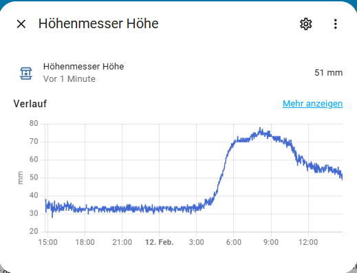

Ich finde der LDS funktioniert ausgezeichnet als Schneehöhenmesser.
Heute Nacht hat es geschneit, morgens ist dann der Schnee in Regen übergegangen.
Halterung war mal für Regenmesser, jetzt für Schneehöhenmessung modifizert

Werner hat geschrieben: 12 Feb 2025, 14:58 Ich finde der LDS funktioniert ausgezeichnet als Schneehöhenmesser.
Lagen vorher schon rund 3cm?
Das Ergebnis sieht aber gut aus. Am Freitag gibt es auch hier etwas Neuschnee, ich werde danach mal berichten!
Ja - auch schon vor dem Installieren des Höhenmessers.
Deshalb beim Installieren plan gemacht und danach den alten Schnee wieder in Position
gebracht.
