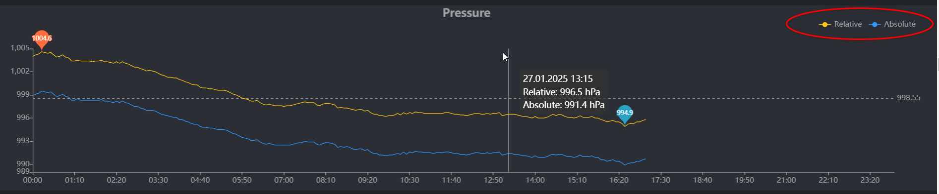

Kannst Du bitte mal einen Screenshot mit beiden Kurven einstellen? Dazu rechts oben bei Ecowitt im Graphen auf Absolute klicken - siehe Anlage. Dann wuesste man, ob es am Luftdruckmesser oder an einer Kalibrierung liegt.

Scheint wirklich an der Kalibrierung zu liegen .Ich muss aber sagen das ich zu der Uhrzeit noch im Bett war.
