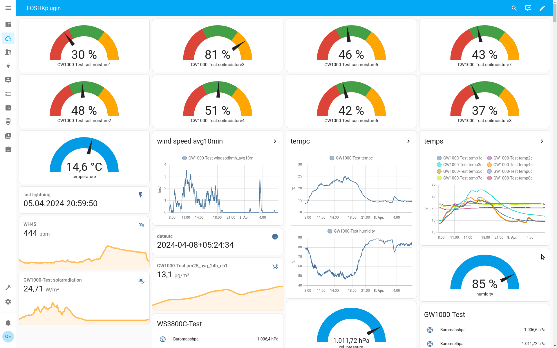

Meine Frage ist ob ich auch auf die Daten vom Display selbst über HA zugreifen kann?
Mit der Raumtemperatur kann ich die Heizung für das ganze Haus steuern und das Shelly wird überflüssig.
- Beiträge: 2614
Re: Kaufberatung Display/ Sensoren
Ja, kein Problem.Meine Frage ist ob ich auch auf die Daten vom Display selbst über HA zugreifen kann?
- homeassistantfoshkplugin.png (248.3 KiB) 2137 mal betrachtet
