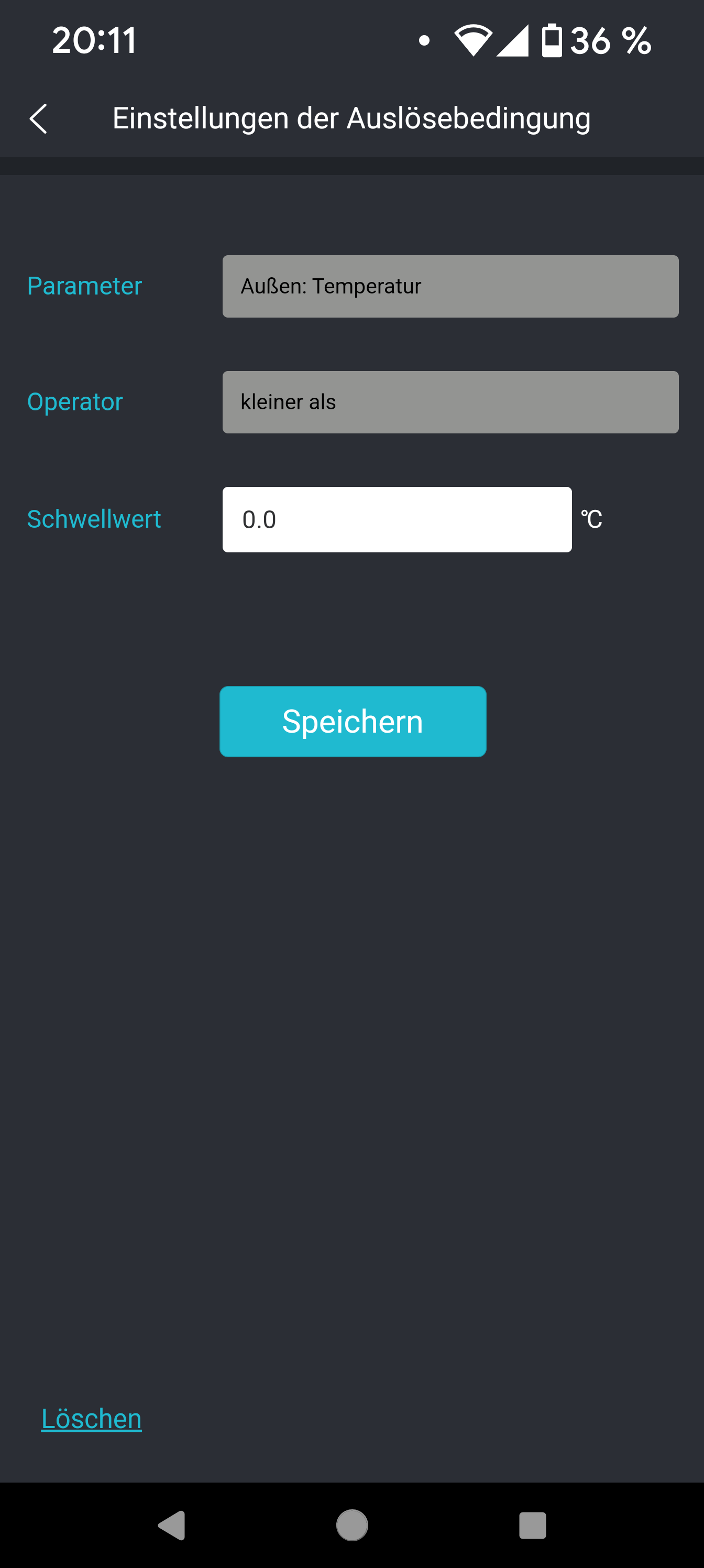

Ich hab in der Ecowitt App einen Alarm eingestellt.
Die App soll mir sobald die Temperatur unter 0 Grad fällt eine Nachricht senden.
Eingestellt ist:
Ausentemperatur
kleiner
0.0 Grad.
Ich bekomme jetzt jeden Tag eine Nachricht zu der Zeit wo ich den Alarm eingerichtet habe.
Unabhängig von der Temperatur.
Hat von euch einer eine Idee an was das liegt?

Wenn die Temperatur immer noch unter deinen eingestellten Wert ist dann bekommst du alle 24 Stunden (oder dem in "Alerts interval" eingestelltem Wert) eine Alarmmitteilung.
