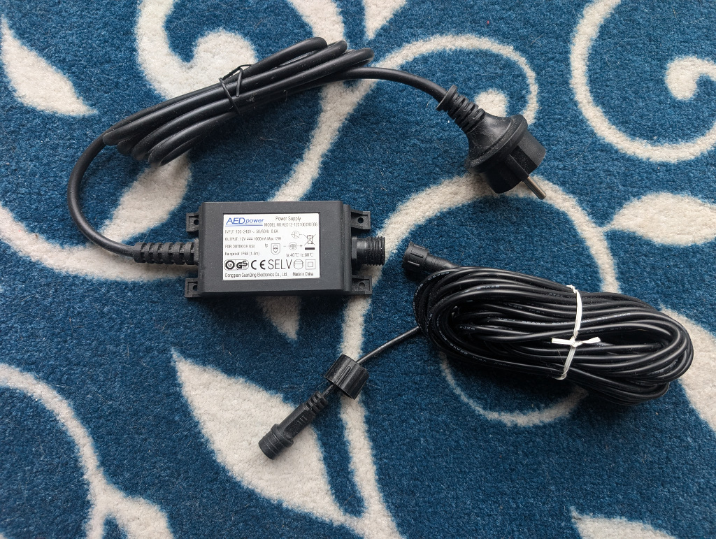

Hallo!
Mir fehlt aktuell ein Netzteil für den Ultraschallsensor. Bisher hab ich nie eins gebraucht aber bei dem aktuellen Intervallwinter mag ich nicht 2x täglich den Sensor vom Schnee befreien :? Interessanterweise war damals das Anschlusskabel mit Open-End-Litze dabei, nur das Netzteil nicht. Ich weiß dass das Originalnetzteil 5V/2A hat. Leider ist es bei Froggit aktuell nicht lieferbar. Aber da kann ich ja im Prinzip jedes beliebige Netzteil mit > 2A nehmen. Was mir fehlt ist die Polung am Stecker, denn die beiden Litzen sind beide schwarz :?: Auf dem Typenschild vom Originalnetzteil ist die aufgedruckt, nur leider ist das Foto bei Froggit so schlecht dass ich das nicht erkennen kann. Also falls jemand von euch so ein Originalnetzteil hat und hier mal ein Foto vom Typenschild einfügen würde, das wäre echt super. Vielen Dank!

nun ja - es sind 12 V, 1 A. :)

ich habe mehrere davon und die Spezifikation ist 12 V/1 A (wobei 12 V / 2 A wohl auch gehen - kommt ja darauf an, wieviel Leistung abgegriffen wird).

Re: Netzteil für Froggit DP1000 / Ecowitt WS80
Hier ein Bild von einem Originalnetzteil:

Danke @olicat für die Fotos!
