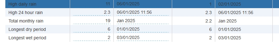

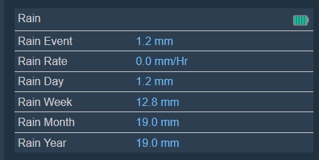

Vor ein paar Tagen hatte mein WH40 einen Ausfall und hat 11L nicht gesendet. Im Gateway habe ich die Werte anpassen können. Bei CMX ist ein "-" Betrag irgendwie errechnet worden.
Wie kann ich die aktuellen Daten vom Interface in cmx setzen?
Setzte ich den Regen in der "Monthly records" kommen negative Werte raus.
Kurzform: Wie Daten Regen vom GW3000 händisch in CMX?

zur urprünglichen Frage:
1. bei einem WH40 geht nichts verloren, solange Du nicht beim WH40 die Batterien entnimmst und damit der interne Zähler zurücksetzst während gleichzeitig die angeschlossene Konsole ebenfalls ein Factory-Reset bekommt.
2. Der WH40 sendet immer seinen letzten Zählerstand und die Konsole merkt sich den auch. Wenn durch Empfangsausfälle die aktuelle Registrierung nicht möglich ist, wird sie von der Konsole nachgeholt, sobald die Verbindung wieder steht.
Liegt eine Tagesgrenze dazwischen, erfolgt die Regenmengenregistrierung notgedrungen am falschen Tag.
3. ein so erzeugter Schiefstand regelt sich im CMX-Dashboard nach einem Tag wieder aus. Falls tatsächlich etwas fehlt oder beim falschen Tag eingetragen wurde, kannst Du das in der Tagesdatei (dayfile.txt) korrigieren - geht auch aus dem Dashboard heraus.
4. die Tagesanzeige am laufenden Tag im Interface zu korrigieren benötigt den Eingriff in verschiedene .ini Dateien und einen Neustart, was i.d.R. die Mühe nicht wert ist - und was auch bei nicht genauer Kenntnisse aller Zusammenhänge (die gerade beim Regen sehr komplex sind) Verschlimmbesserungen verhindert. Ich würde das lassen.
Daran habe ich mir selbst schon die "Gräten gebrochen", bis ich das wieder auf der Reihe hatte - und nach einem Tag ist der Spuk vorbei. Kollateralschäden der Verschlimmbesserung ggf. aber nicht.

OK,
Dann lass ich das jetzt so. Da hatte es letztens mal gut mit 11 Liter den Tag über geregnet. Plötzlich hat der Regenmesser keine Daten mehr gesendet (Batterie ist voll). Sah ich auch am GW1000 und Display.
Hier läuft noch nebenbei der Regenmesser an der Cresta. Hatte dann nachträglich die Daten im GW1000 & 3000 angepasst. Bei Ecowitt wird mir auch alles wieder richtig angezeigt.
Hab dann auch noch den WH40 etwas gedreht wg. der Senderichtung obwohl Sichtkontakt besteht.
Was aber noch sein kann: Andere Sensoren sind zufällig auf den Zeitschlitz des WH40 für eine gewisse Zeit gerutscht. Nun hab ich hier zusammen 24 Sensoren die feucht fröhlich senden. Kann dann schon mal passieren. Ich sehe den Traffic auch in Echtzeit über rtl_433 SDR. Da geht voll ab und man kommt mit dem Lesen kaum hinterher.
Hilft nur in eine Datei schreiben und offline betrachten.
