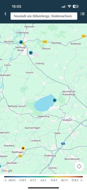

Ich kann die Daten dort sehen, aber wie bekomme ich die Station öffenlich in der karte zu sehen für alle.
Alle Daten sind in der Konsole eingegeben, Adresse und Koordinaten, jedoch taucht die Station in der Karte nicht auf.
In der Weather Link App auf dem Händi auch nicht.

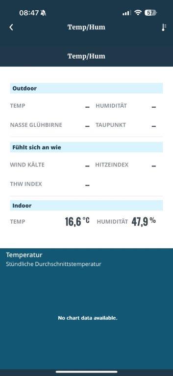

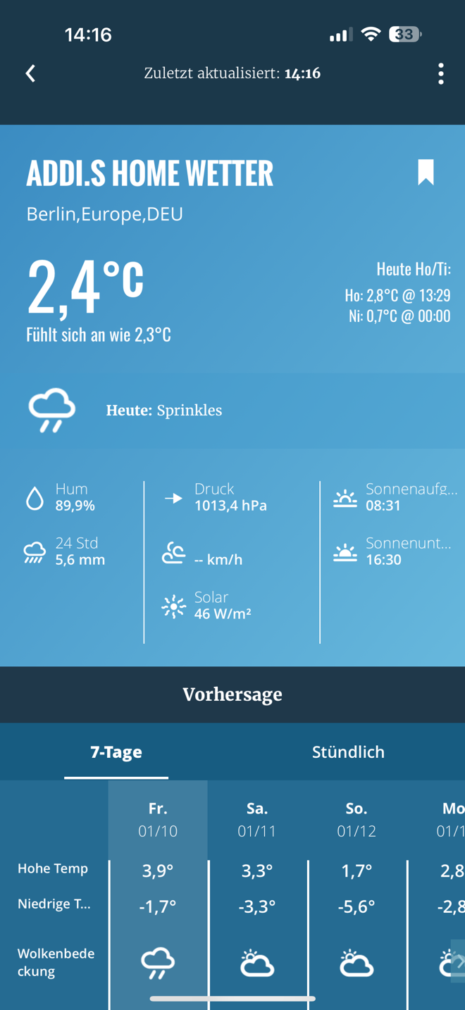

Jetzt weiß ich nicht was du damit meinst, es sollte doch der Standort der Konsole die die Daten an Weatherlink liefert (auf der Weatherlink Karte in der App zu sehen sein Bild 1. Ist sie aber nicht )
Also die Station Vantage Pro2 ist mit der Konsole6113 bei Weatherlink Link angemeldet mit Pro Account.
Mit GPS Koordinaten und Adresse.
Die Daten werden auch von der ISS und den beiden anderen Stationen geliefert und angezeigt in der Konsole und bei Weatherlink wenn ich über den Browser online auf Weatherlink zugreife.

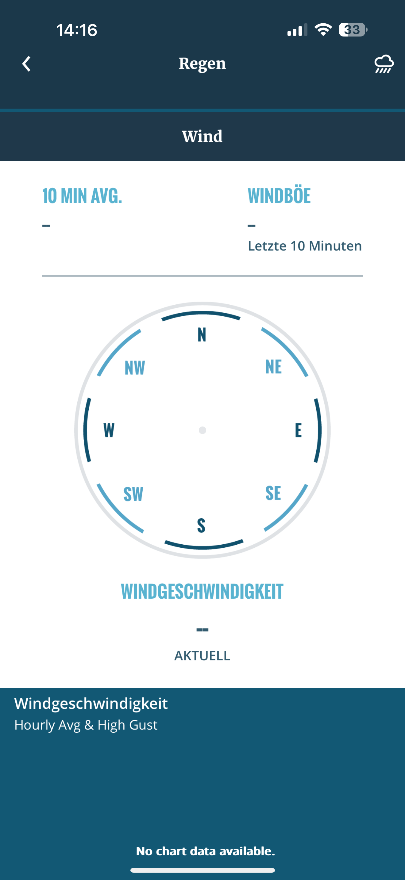

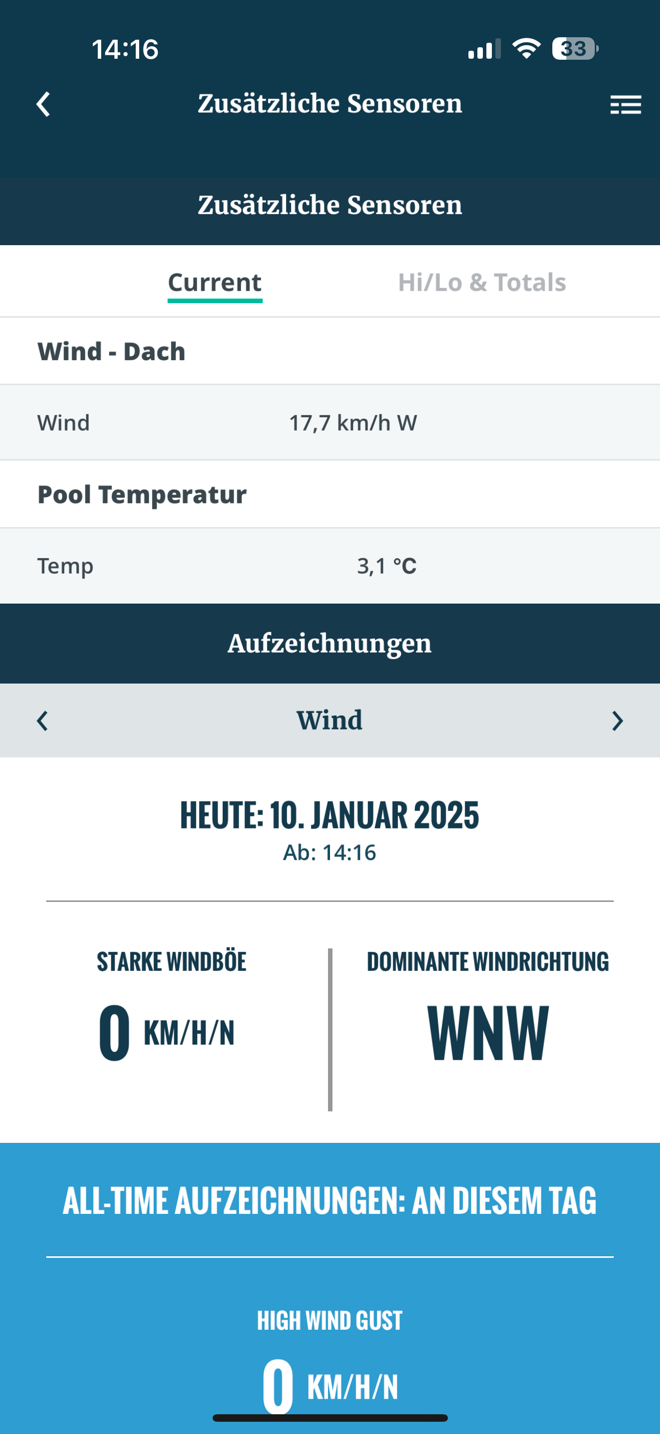

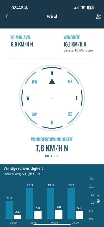

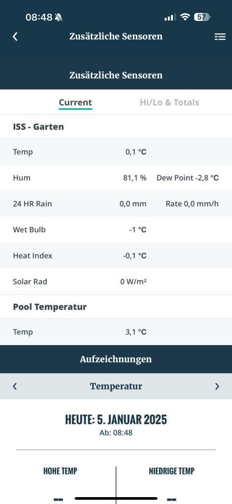

Nehme ich die App Weatherlink sehe ich meine Station"Addi.S Home Wetter" und andere rausgesuchte Stationen, nur meine zeigt die Daten in der Übersicht nicht an, Bild 1
Auf der Karte Bild 3 Indoor sehe ich die Daten Outdoor (ISS)nicht.
Bild 4 Wind ist zu sehen (Dach Station)
Weiter unten in der App Bild 5 sind aber alle Daten in der Liste Außen Temp/ Feuchte von der Iss zu sehen die in der Übersicht der App fehlen
Ich weis nicht was da los ist, die Daten sind ja bei Weather Link vorhanden, nur sehe ich die Station nicht auf der Karte und in der Übersicht Bild 1 nicht.

Jetzt ist die Station plötzlich online, aber es fehlt der aktuelle Wind

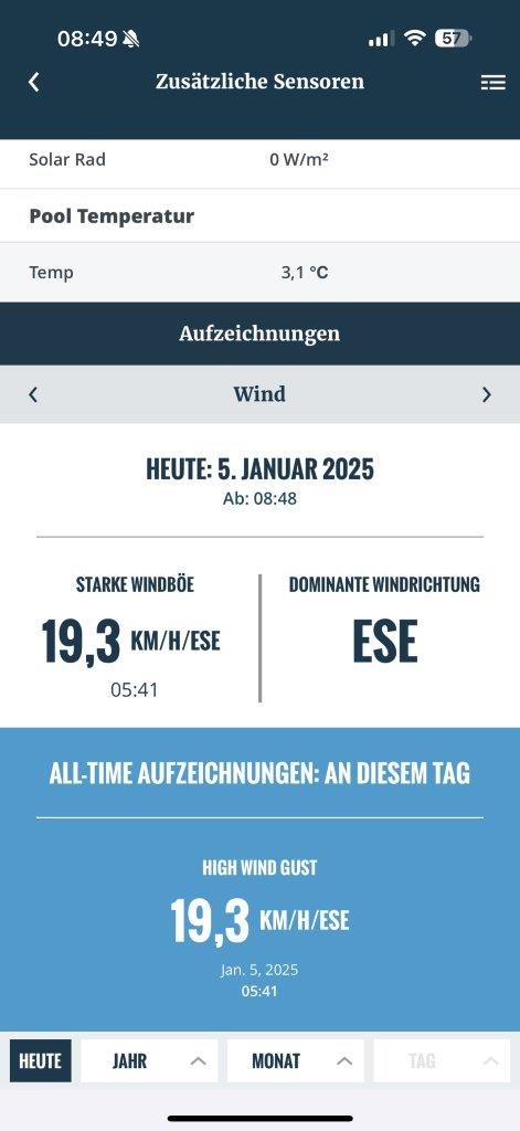

Das zweite große Problem ist die Davis WeatherLink App.
Dort wird mir auf der ersten Seite in der Übersicht (Bild8) entweder Wind angezeigt und die Temperatur / Feuchte Regen Daten nicht oder umgekehrt.
Es werden immer nur die Daten der ISS, die ich als primär ausgewählt habe, angezeigt in App.
Also entweder nur ISS 1 mit dem Windsensor auf dem Dach oder die ISS 2 mit Temperatur feuchte Regen und Solarstrahlung.
Den Windsensor kann ich aber nicht an der ISS 2 anschließen, da diese im Garten steht und von Gebäuden und hohen Bäumen umgeben ist, also ständig im Windschatten steht.
Gibt es irgendeine Möglichkeit, das Problem zu lösen?
Komischerweise wird unten in der App bei zusätzlichen Sensoren (Bild 10 ) der Wind dann angezeigt, jedoch aber nicht mit high & low Werten oder Durchschnittswerten.
Auf der Kompass Rose (Bild ) ) wird weder Windrichtung noch Windgeschwindigkeit angezeigt.
Gehe ich auf weatherlink.com sind aber alle Daten verfügbar. Also gespeichert werden sie und wie gesagt, auf der Konsole auch gespeichert und angezeigt.
