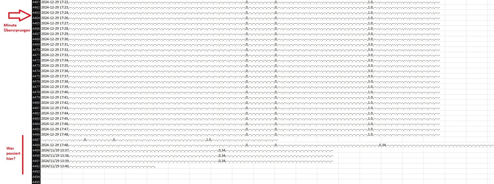

ALs ich heute testweise die Daten (26.12 - 31.12) der SD-Karte heruntergeladen und durch EWCSVmerge2 gejagt habe fiel mir auf das bei der zusammengeführten Datei die Zeit- und Datumsstempel fehlten. Schnell stellte sich heraus das der GW3000A wohl die Speicherung nicht richtig hinbekommt. Nicht nur das jede Stunde eine Minute übersprungen wird (in beiden erstellten Dateien), und zwar in dem Schema:
14:09
14:10
14:12
14:13
dann eine Stunde später das selbe nur eine Minute versetzt:
15:10
15:11
15:13
15:14
Und so geht das dann Stück für Stück weiter. Dazu kommt das die Datei Allsensors.csv einfach nach 3 Tagen aufgehört hat bzw. die Speicherung am Ende komplett durcheinander gerät, ich habe mal ein Screenshot gemacht:
Irgendwie ist das ganz komisch. Die SD-Karte die ich eingesetzt habe, hat vorher in dem HP2551C Display gut funktioniert und das fast 3Jahre lang.
Es existierten zwar schon Daten für Dezember 2024 (bis zum umwechseln auf den GW3000A)auf der Karte, aber der hat es ja auch geschafft die Daten dann umzubenennen, also nicht "202412Allsensors_A" sondern dann "202412Allsensors_B".
Ich habe übrigens festgestellt, dass das Problem mit der übersprungenen Minute auch in der neu angefangenen Datei für Januar passiert. Deswegen befürchte ich das es auch hier zu Problemen kommen könnte. Hat jemand das selbe Phänomen oder kann zumindest vermuten was das ist?
14:09
14:10
14:12
14:13
15:10
15:11
15:13
15:14

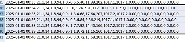

Hi,
Bei mir fehlt z.B. Minute: 37 in beiden Dateien.
Gruß Alex
Gruß Alex
- 37-all.jpg (41.34 KiB) 1531 mal betrachtet
- 37.jpg (145.67 KiB) 1531 mal betrachtet

- Beiträge: 2620
Re: Speicherung auf SD Karte funktioniert nicht richtig - GW3000A
Es handelt sich hier um das schon lange existierende Problem, dass der eingegebene Intervall eben nicht der Abstand zwischen zwei Sendungen ist, sondern die Dauer der Pause zwischen zwei Sendungen.
Somit verschiebt sich dann bei einem 60-Sekunden-Intervall jede Sendung um eine Sekunde - nach 60 Minuten fehlt dann eine Minute.
Dies betrifft sowohl den Sendeintervall (etwa via custom server) als auch das lokale Abspeichern auf SD-Karte.
